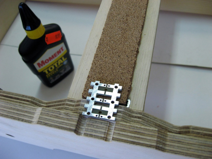

За здраво захващане края на релсата използвам предварително подготвени платки, изрязани като траверсни скари.
След като съм намерил точното положение на платката я залепвам с лепило.

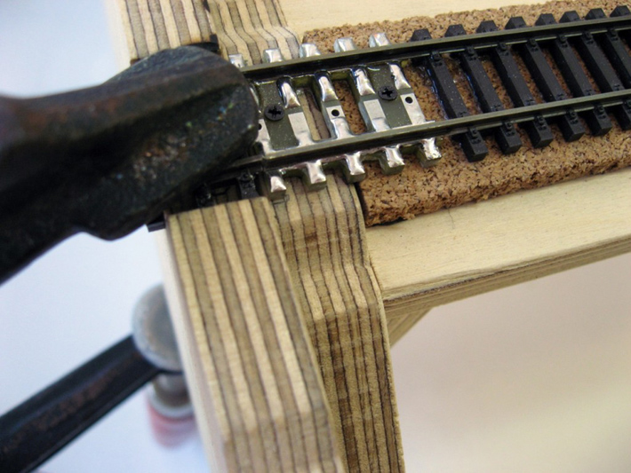

Поставям релсата и шаблона и проверявам дали са легнали правилно. Стягам със стеги, не много силно, колкото да държи, иначе релсата може да заприлича на дунавски вълни.
По- здраво стягам в двата края, там където скарата ляга върху шаблона
