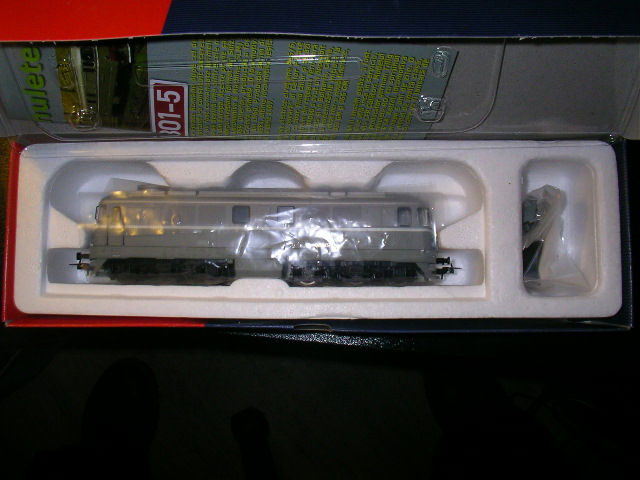

Локомотивите (купих си два броя) пристигнаха опаковани и придружени със следния сертификат:
За съжаление не можах да разбера много от текста, но това показва все пак някакво уважение към клиента.
Локомотивът е опакован по подобие на други модели, като в кутийката с допълнителните части има маркучи, купли, фанфарна свирка, която може да се замени с въздушната такава, цели плугове, ако решите да махнете бюгел или курц кеплунгите от едната или двете страни. Интересно е, че производителят е сложил резонатор за говорител в този комплект, като по такъв начин ви ограничава да монтирате точно определен говорител, което мен лично не ми допада, понеже мразя ограниченията. По-нататък по-подробно по този въпрос.
Общ вид на локомотива и опаковката:

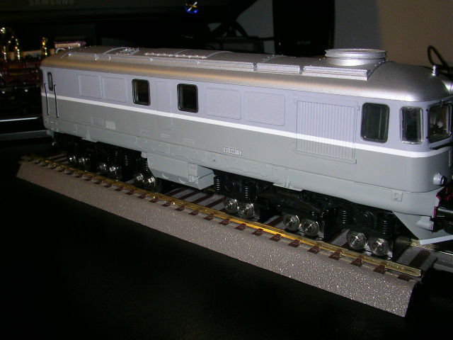

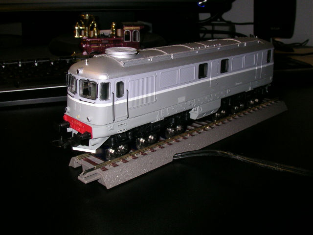

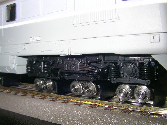

Поглед към талигата:

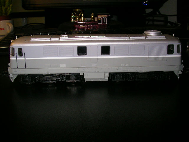

Страничен изглед:

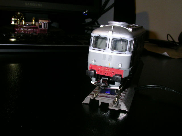

Поглед отпред за тестване на челното осветление, направено с бели светодиоди (с една идея за цвят към луминисцентното осветление):

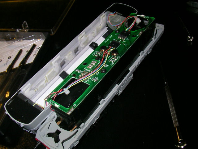

Пристъпваме към сложната част. Сложна, защото моделът дойде с всичко друго, но не и с инструкция за експлоатация и ремонт. След десетина минути ръчкане и оглеждане стигнах до извода, да пробвам с двата болта ситуирани на сложно място от долу, току под талигите. За да се развият, трябва тънка плоска отверка и държейки я под някакав крив ъгъл (което е абсурдно за този тип винтове), с доста голямо напъване винтовете се развиха, като се оаказаха дълги като размер, което беше сигурен признак, че се завиват в покрива.
Така моделът се открехна:

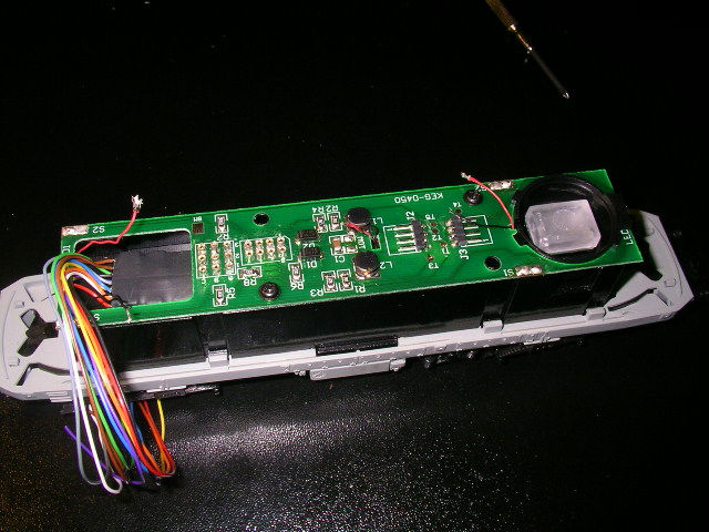

Разкачих куплунгите за осветлението (доста добре направено между другото, без да се налага да се разпоява) и стигнах до тук:
Двете ями в платката от двата й края са за декодер и за монтиране на резонатор за говорител.
Както виждате, на платката има една камара гнезда освен тези за включване на декодера. Какво им е предназначението, може само да се гадае до момента, в който не пристигне инструкцията за работа с модела. За да се смъкне платката, трябва да се разпоят проводниците за мотора и захранващите кабели откъм талигите.

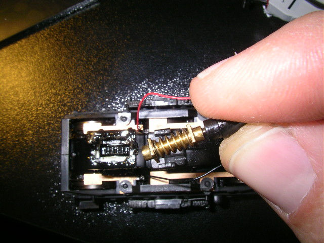

Пристъпвам към демонтажа на талигите. За целта трябва да разкача държачите на шнековете и да ги извадя от лагеруващите легла, за да се прекъсне механичната връзка между мотора и талигите:
Направи ми впечатление, че шнекът е с малка стъпка, което е гаранция за високо преводно отношение както и това, че от двете страни на шнека има тънки месингови шайби, които изпълняват ролята на аксиални лагери. В комбинация с радиалните втулки, този възел впечатлява с подсигуряването си! Отдолу обаче се подаде зъбно колело с прави зъби, което е озадачаващо предвид това, че шнекът е с определен ъгъл на спиралата и беше логично поне първият ред зъбни колела да са с наклонени зъби съгласно червяка. Не че и други фирми не го правят, но от техническа, технологична и коструктивна гледна точка е неправилно.
От горната снимка се вижда, че токоснемането е много добро, поради вземане на ток от всичките 12 колела.
Продължавам с разголобяването, като се оказва, че конструкцията на талигата е залепена с типичното китайско цианоакрилатно лепило. Ако детайлите бяха залепени с плюнка, вероятно щях да ги разглобя по-трудно. Но този минус има много повече плюсове, а те са, че лесното разглобяване спомага за безпроблемното подготвяне на детайлите за пребоядисване.
Направи ми впечатление, че моторът е някак си малък за този локомотив. Това не е много добре, тъй като мощността е функция на въртящия момент и оборотите. Колкото моментът е по-малък, толкова трябва оборотите да са по-високи, от където следва изводът, че локомотивът няма да се държи стабилно при ниски скорости. Като прибавим и малкия запас от инерционен момент поради малките маховици, прави движението в аналогов режим при ниски скорости доста трудно премеждие. Надявам се, че с поставяне на декодера, този въпрос да бъде решен в положителна насока. И тъй като и двата модела ще са със звук, започвам с монтирането на резонатора, на дъното на който трябва да закрепя говорителя на декодера:
