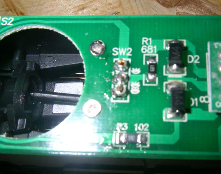

На пръв поглед нещата седят така: доста усложнена платка, с възможност за превключване на челните светлини от два към три и обратно с джъмпери, наличие на куплунги за свързване на осветителните платки (направени с бели и червени светодиоди), куплунг NEM652 за декодер и предвидено място за монтаж на говорител (голям +). И тук опирам до някои недомислици. Куплунги за осветлението са добре и човек би си помислил, че лесно ще свали платката за смазване(примерно), но се оказва, че за тази цел трябва да разпоите още няколко жици, което на практика обезсмисля монтираните куплунги за осветлението:
Правейки опит да сваля платката, виждам че тя е фиксирана с най-обикновенни винтчета за пластмаса или дърво (а не машинни с метрична резба, както би подхождало), но за това по-натам. Отдолу обаче за моя радост се подаде задвижването, в сърцето на което седи мотор на Mashima и сакралният надпис Made in Japan, което говори достатъчно и няма нужда от обяснения! Прибавяйки двата маховика, би трябвало да кажем, че всичко е ОК по механиката още повече, че тя е направена по класическа и добре позната ни схема с кардани, червяци и от там задвижване със зъбни колела на колоосите:

На следващата снимка може да се види с какви скрепителни материали е сглобена платката към рамата. Вярно, че е модел ама дърводелски винтове някак си... не седи добре.  Аз знам, че с това излиза по-евтино, не се правят резби и т.н. ама нали трудът в Китай е евтин все пак?!?! В края на краищата винтовете се навиват в метал (макар и относително мек)...
На следващата снимка са видни освен отвора за говорителя и част от окачването на модела. Такова виждам за първи път. При повечето останали производители талигата обикновено се закрепва с централен болт, около който става завъртането. Избрана концепция на А.С.М.Е., обаче дава две степени на свобода на талигата, тъй като е осигурено завъртане около две оси. В резултат машината би трябвало да върви изключително плавно, включително и по разкривени релсови пътища, като талигите следват плътно трасето и гарантират добър и непрекъсваем контакт с релсите. Всички знаем колко важно е това! Пак на тази снимка се вижда и джъмпера за превключване на челните светлини:
