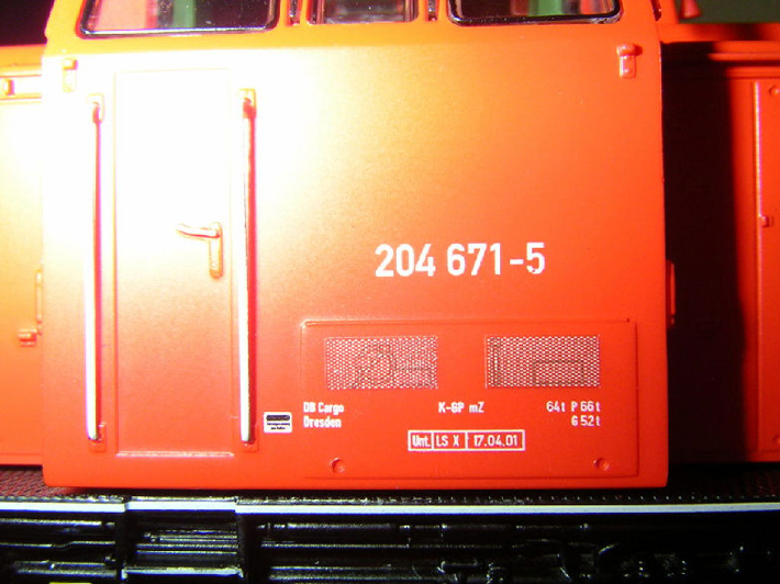

Всички дръжки по корпуса са метални и са боядисани съгласно оригинала. Детайлни са и надписите. За разлика от стария модел роковският има променен начин на разглабяне чрез повдигане на капаците над двигателния отсек:
