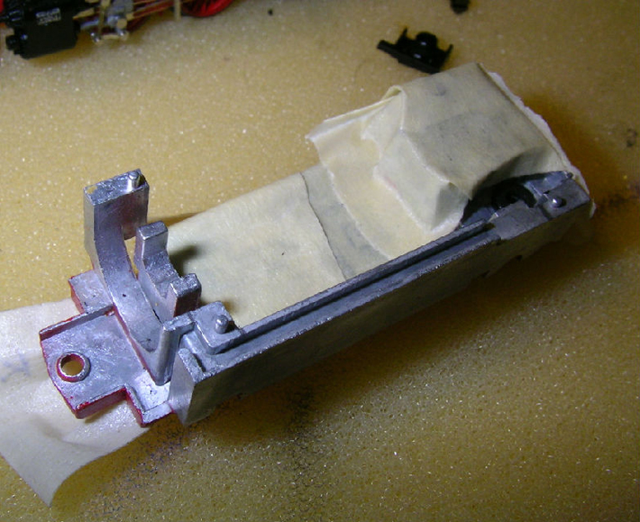

След като разкачих всичко, което би могло да пречи, поставих тиксо, за да предпазя редуктора от попадане на стружки по време на обработката:
След внимателно фрезоване се получи ето това:
Чепаците от фрезоването се отстраняват внимателно с шабър.

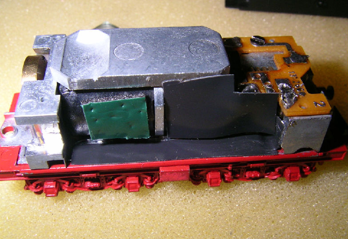

Платката, след като разкачам всичко по нея, леко я престръгвам, за да мога да осигуря пространство за декодера:
Всичко метално трябва да бъде изолирано, но кой да предполага, че дебелината на тиксото имало някакво значение. По надолу тази дебелина ще ми попречи да сглобя капака на тендера, а без изолация вероятността за късо е много голяма, тъй като рамата на тендера е под напрежение по конструктивни съображения.
След близо цяла седмица блъскане се получи това. За по-голям интегритет едва ли може да се мисли:
