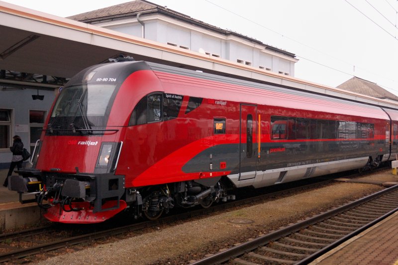

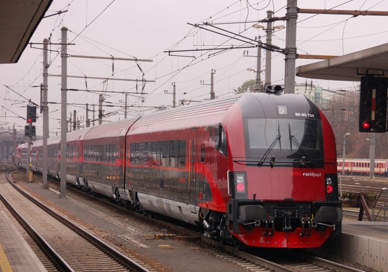

Не си съвсем прав за тъпнята :no:. Пуш-пул влака си е мотриса, с тая разлика че локомотивите могат да се менкат, в зависимост от нуждите. Така примерно, през деня се движат пътнишките влакове, а през ноща машините заминават за товарно движение. В това време мотрисите спят, а 24ч използване на машините води до ЕФЕКТ изразяващ се във финикийски знаци. Но ние за това сме си бедни, защото сме "евтини на брашното и скъпи на триците" :pleasantry:. Освен това при повреда на машината, се сменя само машината, а не заминава целия влак за депо, както е с мотрисите.
Ето ти само няколко примера за такъв влак
Снимките са само от Австрия, защото просто железницата там ме кефи най много, но такива влакове можеш да видиш и в другите "нормални" държави. При нас ги няма по една много проста причина, а тя е че за се движи влака по такъв начин, трябва да се поддържа шината за управление на лока от щойер вагона, а ние по принцип всичко дето е по сложно от завъртане на бурма го махаме и не ползваме, щот няма нужда да се напъваме чак толкоз. Достатъчно е да видиш, че всички подгреватели на парните машини ги изкъртиха, без значение че тези нищо и никакви подгреватели можеха да икономисват стотици тонове въглища годишно на машина. Но ние сме  :pleasantry:по-богати от германците :pleasantry: и  :pleasantry:икономии не са ни били нужни :pleasantry:. Същото стана и с вагнеровите крила, защото трябваше да се чистят няколко квадратни метра повече, и още доста други типично нашенски  :pleasantry:подобрения :pleasantry:.
Та така за съжаление този тип влакове в България не съществуват
За моя радост 3/4 от горните влакове са ми във витрината и сега остана да чакам само RailJet-а!
