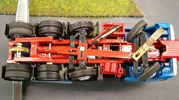

Ето тука http://www.fcsfm.de/Torsten%20E..htm един пич е преправил доста модели в 1:120, че даже и светлини е сложил на няколко. А тука http://www.fcsfm.de/DG.htm показва как си е направил двойно съчленен автобус от три единични :)

Сайта казва всичко необходимо за Faller car system-ата!!!
Нещо като начално ръководство - двигатели, кормилни уредби, акумулатори, механика и зъбни колела.
Въобще доста образователене се явява!!!
 :hi: :good:

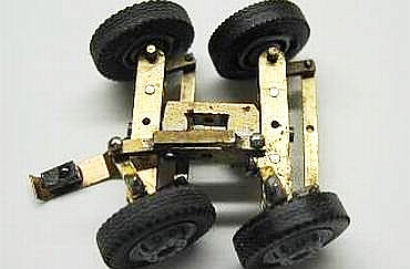

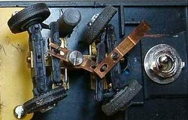

Да, има доста интересни неща. Проблемът ми е, че нямам идея как да си изработя детайлите за кормилното управление с подръчни средства и материали. Тука http://www.fcsfm.de/Technik%202-4%20Eigenbau-Lenkungen.htm е показано сглобяване на ръчно изработено кормилно управление, но повечето детайли са струговани или фрезовани и ползват винтчета M1.2, а аз по-малки от M3 не съм виждал. Който може да даде съвет, нека драсне няколко реда :)

Тия са от месинг - тоест тежки и дебели. По-добре да се изработят от пластмаса или стъклотекстолит ;) (за ТТ са се "утепали").
Проблем са нитчетата, щото винтчета се продават от М1 нагоре почти в центъра на София. Рефил ми указа къде и от тогава няма проблем
с винтове и гайки по моделите ми. Предпочитам обаче да има повече размери на гуми (аз ползвам от FESTO-MASCHINEX) пък макар и да нямат грайфери, се държат по-добре от пластмасовите. От уплътнения на пневмоавтоматиката им  :hi:.

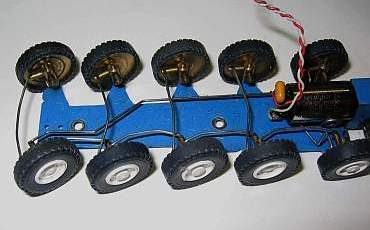

Обаче за многосовите кормилни уредби шапка им свалям:
Впрочем и за тях дават основните детайли...въобще, сайта наистина е полезен:
 :blink: :hi:
