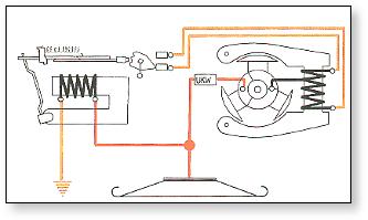

Ей така стават нещата при Мерклин. Соленоидът задава посоката на движение.
Статорната намотка е с две секции със среден извод и именно от там става реверсирането.
Зависи кой край ще включиш (соленоидът ги сменя).
Моторчето дефакто е четково с последователно възбуждане (като при миксерите).
Какви са предимствата?
Реверсирането става механично и даже да махнеш локомотива от релсите и да го туриш обратно,
той пак ще върви с носа напред (вече в обратната посока спрямо релсите).
Ако имаш два локомотива и бутнеш единия в изолиран коловоз,
докато реверсираш другия, моменталически получаваш перфектния челен сблъсък.
Няма нужда от декодери, няма нужда да обръщаш физически поляритета на мотора, разменяйки жиците.
Това е големият плюс на АС системите, дори преди 100 години е било осъществимо всичко.
Можеш да захраниш мотора и с прав ток, проблемът е никакъв. При този начин на свързване е все тая.
Тогава обаче, когато Мерклин са почвали, изправители не е имало все още
Пак ти трябва обаче импулс 24 волта към соленоида за реверсиране
(подава се с отделен бутон от пулта/трансформатора за управление).

Пламене, моторът при Мерклин е променливотоков(правотоков) с последователно възбуждане от електромагнит (статорна намотка).
Просто намотката на електромагнита/статора се състои от 2 секции, свързани последователно (три извода - прав, средна точка, реверс).
Можело е да турят само една намотка, но се изискват 2 механични контакта за обръщане на поляритета и.
Хората са решили нещата с 2 секции. Така един път е вързана 1-вата секция (за прав ход) в последователност начало-край.
При реверсирането са вързва 2-ата секция в обратна последователност край-начало. Тъй като при мрежовото напрежение имаме
смяна на посоката в зависимост от честотата, роторчето би трябвало да трепти без да може да се завърти (ако възбуждането е от постоянен магнит).
В нашия случай възбуждането е от същото променливо напрежение като роторното и по този начин сменяйки си посоката,
тя ще се сменя синхронно и за ротора и за статора, т.е. въртенето ще е винаги в една посока.
Реверсирането може да стане ако вържеш обратно възбудителната намотка (смениш начало и край), така, както го правят при Мерклин.
На този принцип (с последователно възбуждане) работят всички колекторни АС мотори за битови цели - миксери, дрелки, пасатори, прахосмукачки и т.н.
На мотора му е все тая какъв е токът - прав или променлив - и в двата случая ще работи винаги в една посока.

По въпроса за моторите от написаното дотук не разбрах: След като показаният на картинката мотор на Мерклин работи на прав и на крив ток, защо на големите локомотиви (1:1) винаги има токоизпровител когато тяговите двигатели са на същия принцип (става въпрос за DC колекторните двигатели).
Цитат на: mitko0888 link=topic=2166.msg63398#msg63398 date=1310743769
Щото не е толкова просто там.
Има със серийно възбуждане, има и с независимо възбуждане, освен това има рекуперираща система,
т.е. използване на двигателите като електродинамична спирачка с връщане на ток в контактната мрежа.
Нека някой от хората, които са запознати (и карат електровози) го обясни.

И още нещо - при моторчето на мерклин активното съпротивление на намотката е съизмеримо с реактивното.
При двата случая протичането на ток ще породи магнитно поле около проводника, като обаче при променлив ток няма да играе само чистото активно съпротивление,
а ще участва и реактивното, т.е. при еднакви геометрични показатели на бобините, при постоянно напрежение силата на тока ще е по голяма от този при използване на АС.
Колкото е по висока честотата, толкова по голям става импеданса (общото съпротивление). Респективно токът намалява.
