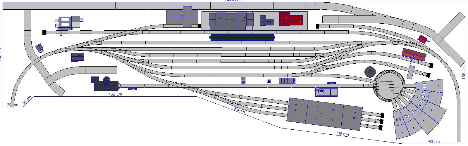

Нещо не е ясна (много) снимката...от къде ще е "главния" наблюдател и съответно достъп до тази готина гара?
заради такива гари се заглеждам и към такава конструкция - с "обикаляне на стаята"... :scratch_ones_head:
Re:И аз да се разпиша, засега само виртуално...
« Отговор #16 -: 11 Май 2010, 17:04:03 »
От север, омбре, демек от горната страна се пада.
Като тръгнах да я чертая беше друга идеята, после ме домързя да я въртя на 180 градуса.
Ето я обърната нормално, горе е към стената:

На мен ми харесва решението ти. Само бих те посъветвал да удвоиш трасето, за да може влакове да се разминават и извън гарата. 4,40 метра е късата или дългата стена на помещението?
« Отговор #18 -: 12 Май 2010, 03:14:50 »
4.40 е дългата страна.
Не мисля, че 1912-14г двойните трасета са били много, ако изобщо ги е имало...

Много ми харесва тая гара (първия вариант), много прилича на истинска ... и тъкмо щях да те питам, ти ли я измисли, или я гледа отнякъде ... и ти взе че изправи коловозите. Пак е хубва, но някак се уби нещо в нея, стана някак обикновена, а уж никога не съм харесвал криви гари ...
Прави са за двойното трасе, но всичко опира до място - знаеш чудесно, че двойното трасе ще ти удължи гарата минимум с по 1 стрелка от двете страни, в някои случаи с доста повече, трябват например бретели, или поне S-ове и нещата отидоха, та се не видяха ... А иначе двойното трасе наистина е супер!
 :good:   :drinks:
« Отговор #22 -: 12 Май 2010, 16:33:05 »
Абе аз си пазя и стария вариант, но пак си иска преправяне за да набутам вагонното депо на Пола, че е възголямо :)

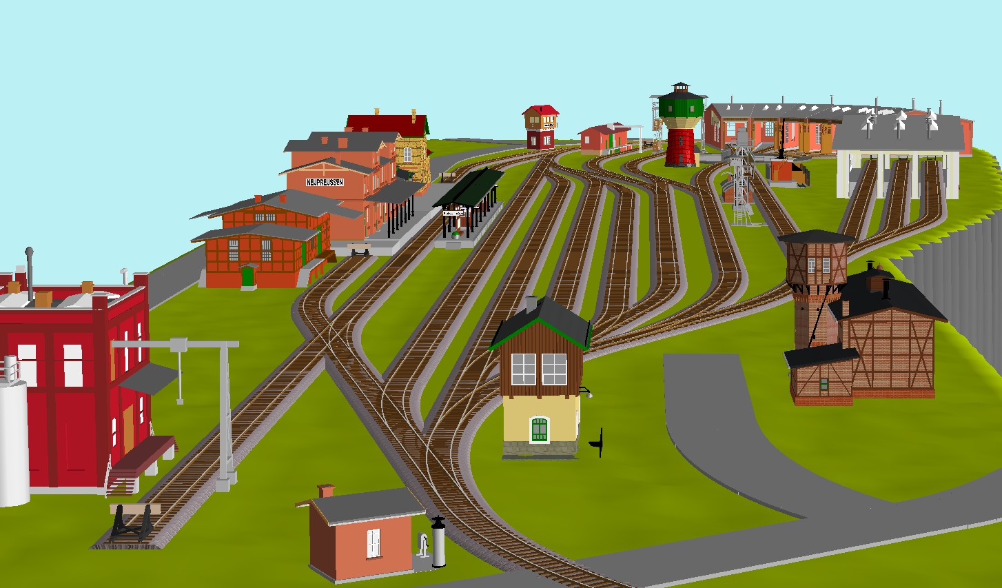

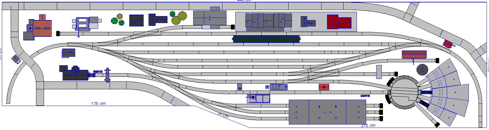

Ето последна, недовършена версия, горе дясно с няколко сгради ще се загатне града,
ще има и още поне няколко индустриални сгради също и малко зеленина, естествено.
Гарата е на Auhagen, Neupreussen 11380:
Перона м/у 1-ви и 2-ри коловоз ще е дълъг, като добавките ще са без покрив (Auhagen).
М/у 2-ри и 3-ти ще има малък за багаж на Vollmer.
Двата контролни поста (на плана съм използвал каквито има в Уинтрак-а) са съответно на Auhagen 11411:
и на Vollmer 5736:
В последствие ще затварям елипсата обиколно на стаята.
Проекта си е съвсем мой, не съм се опитал да пресъздам нещо, което го има в действителност :)

Страхотен избор на сгради, предполагам, че и макетът ти ще стане страхотен!  :good: :hi:
« Отговор #25 -: 22 Май 2010, 15:08:48 »
Дали няма да е по-добре да изтеглиш вагонното депо малко по-близо до стрелките? Така ще откриеш по-добра видимост към обръщателя!
Абе то е турено някакси, сигурно ще има преместване  :)

Ако преместиш водната кула от другата страна на двата глухи коловоза, те ще могат да се изправят... още повече, такава сграда (водна кула!) е с яки основи , яко тегло и едва ли би била толкова близо до обръщателен кръг.
Просто редлагам...
3D-форматите на определените сгради, ги имаш от бибилотеки или сам си правиш файловете им?
