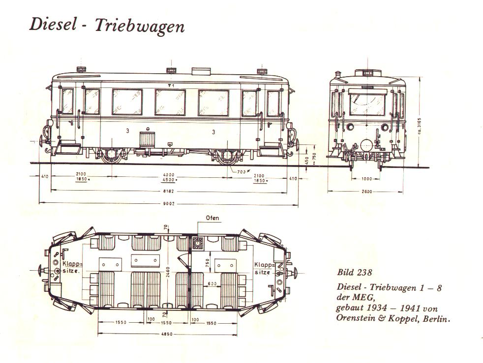

От  K.P.E.V. с този Motorwagen...
(Марио... действай...това ти е в ехпохата)
Или с това...schinibus-че...

Показаната на чертежа мотриса не е ли като мотрисата Т1 ,която и до днес е запазена и се движи по много любимите ми теснолинейки по Харц?

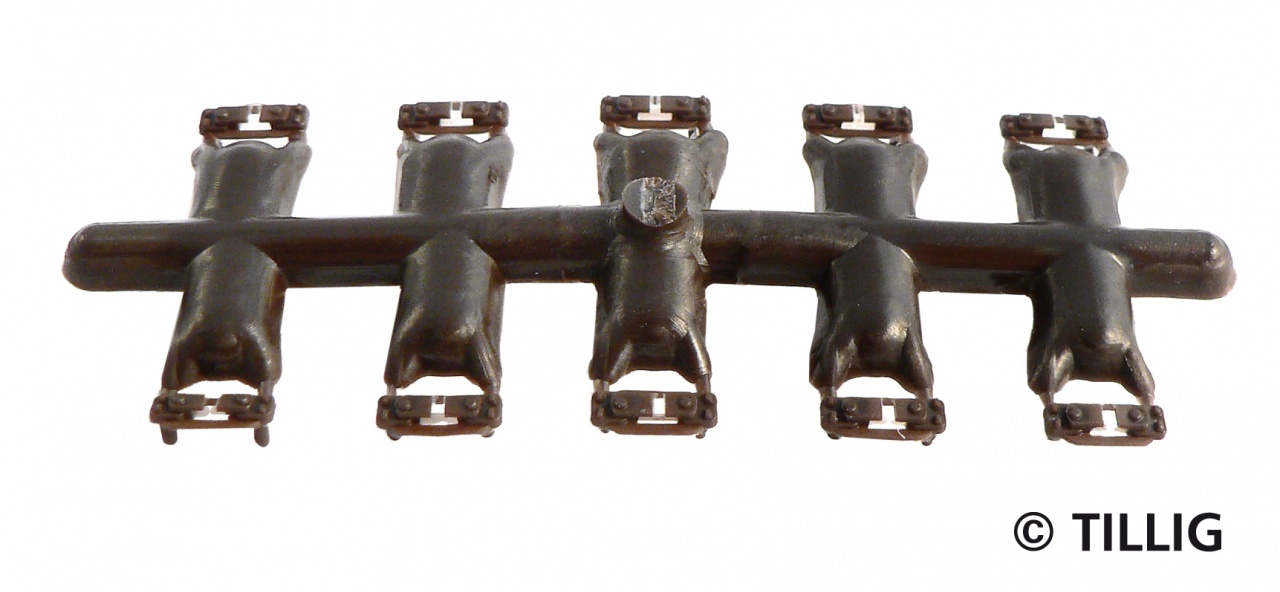

@mitko0888
Има 2-3 вида стрелки с различни градуси на кръста във файловете от Г. Велер.
всичко е с радиус над 1000мм, т.е. ъгли от 10 градуса надолу. Просто трябва да
изрежа траверсната скара на лазер, да си изрежа релсите по чертежа и да туря
скрепленията на Тилиг:

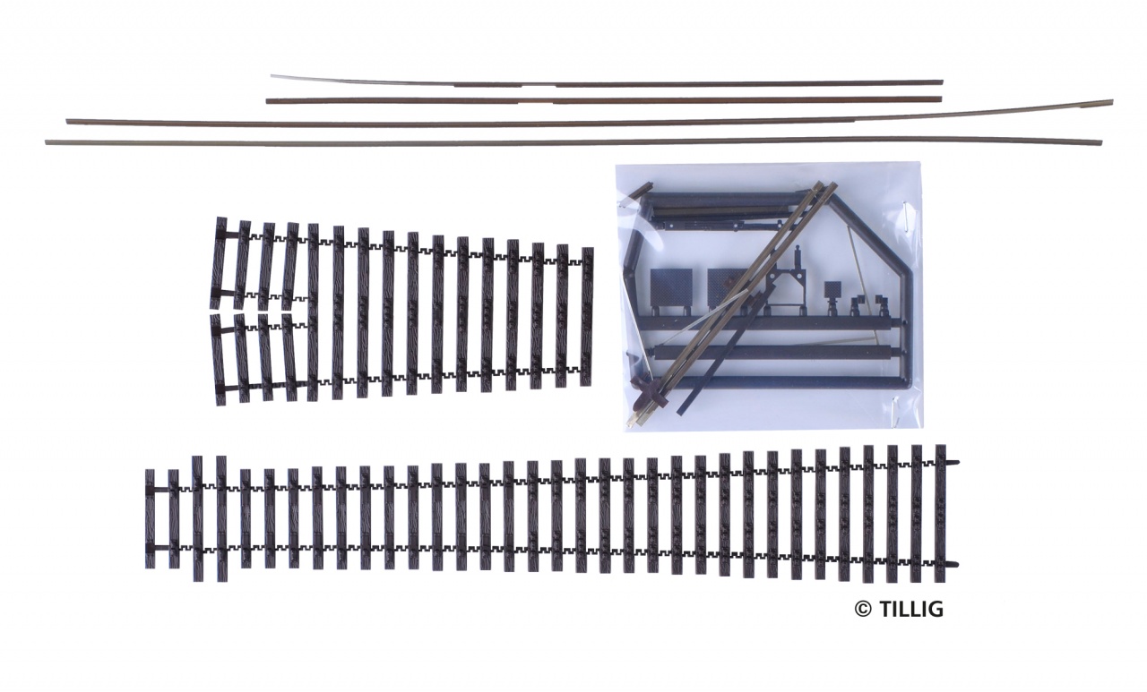

Другият вариант е да използвам две китови стрелки като тия (Тилиг кат.н. 85435):
Да използвам 2-те части със сърцата и да резна траверсите за централната част.

Относно стрелката от линка към Липето... Всичкият ми релсов материал е Tillig Elite.
Къде да я туря тая стрелка на Weinert с тия бели релси? :)

С малко боичка :)
Ако нарежеш траверсите на лазер няма да има никаква текстура и детайли по тях.
« Отговор #2323 -: 17 Май 2017, 23:39:30 »
Лазерът освен че реже, може и да гравира :)
« Отговор #2324 -: 18 Май 2017, 00:21:26 »
Боклукът на Weinert със сигурност няма да го купя :)
