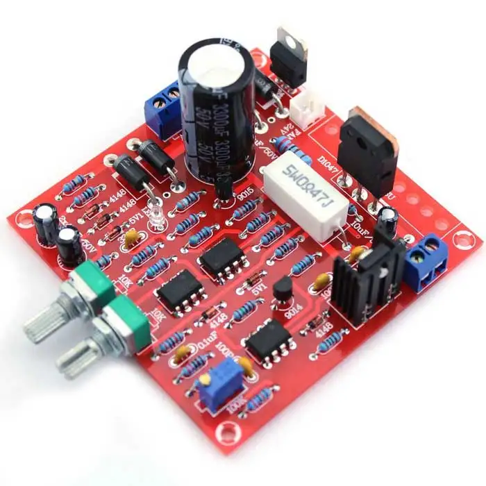

« Отговор #2635 -: 21 Март 2019, 15:51:13 »
Цитат на: Ivo Nedkov link=topic=268.msg115257#msg115257 date=1553168367
За посоченото трасе можеш да ползваш 1 или 2 FZ1 в зависимост от схемата на свързване.
Като сносен вариан-поне според мен е, че може да се ползва и :
От тук:http://elimex.bg/product/103589/zahranvasht-blok-s-36-12v-3a.html
В комбинация с  подобен регулируем стабилизатор:
https://www.aliexpress.com/item/0-30V-2mA-3A-Adjustable-DC-Regulated-Power-Supply-DIY-Kit-Short-Circuit-Current-Limiting-Protection/32802670509.html.
Nenchev
  • Публикации: 664
  • Рейтинг: 406
  • Баш Майстора
« Отговор #2636 -: 21 Март 2019, 19:44:14 »
Става, ама по-добре да потърси регулатор с възможност за обръщане на поляритета, в противен случай ще трябва да мисли електронна схема, за да може да сменя посоката на локомотивите.
Има и доста БГ сайтове, които предлагат такива регулатори 0-12 волта и бутон за обръщане на поляритета.
