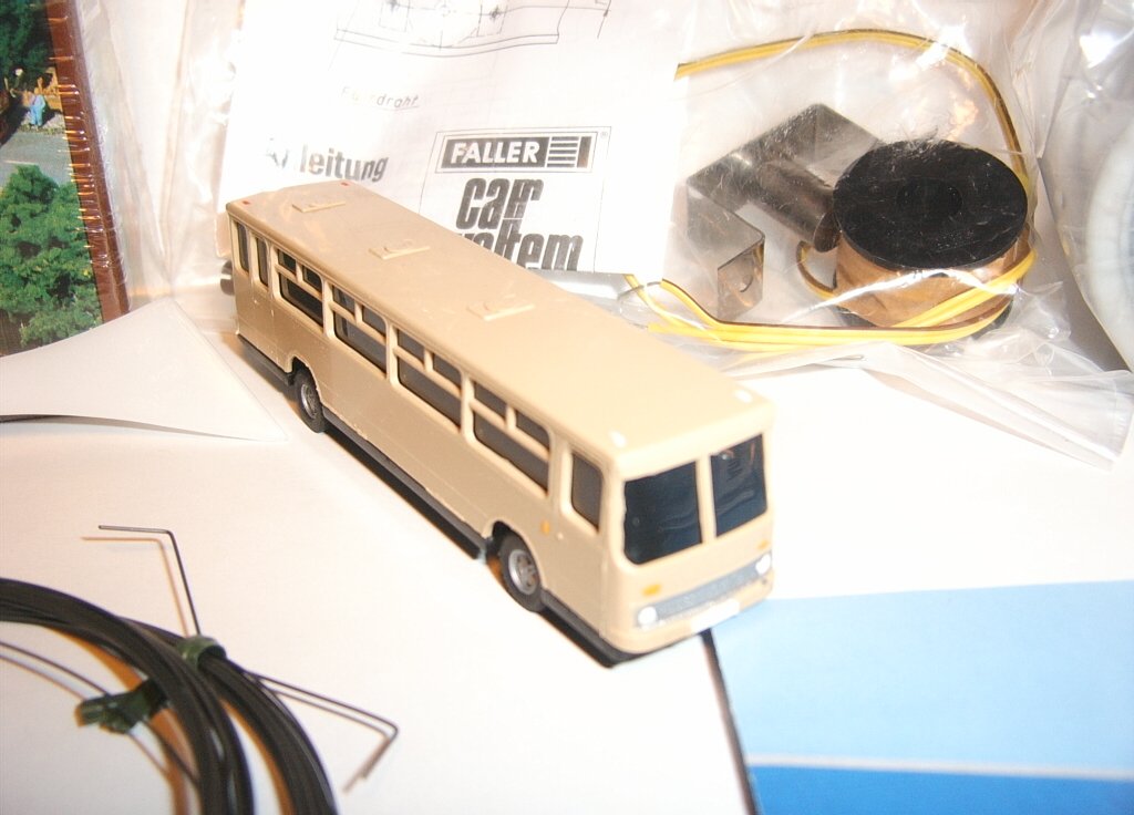

Това с радиоуправлението без проводници отдолу също е доста интересно :) Но ще бъде трудно да се набута толкова много електроника и механика в модел 1:120. И радио-моделите ли са на Faller?
Не знам  :no:  :spiteful: - снимките са от Вундерланд-а.
В ТТ си правя обикновенна Фалер кар система и дори на модулите ми ще има.
Яд ме е, че когато ибея беше залят с неодимови магнитчета, не си купих, а сега нещо няма ...
та се налага да вадя от бракувани хард дискове! ;)
Но като цяло си става и с някои части от нашите земи - вместо стоманена тел,
 ще пробвам и с магнитна гумена лентичка, че е по-лесно за обработка - режеш и лепиш
по средата на 4шосейните платна от бирен картон и готово!!! :hi:
Но никога не е късно да пробваме - все пак радиоуправлението е
 почти толкова малко като слуховите апаратчета! ;) ;) ;)

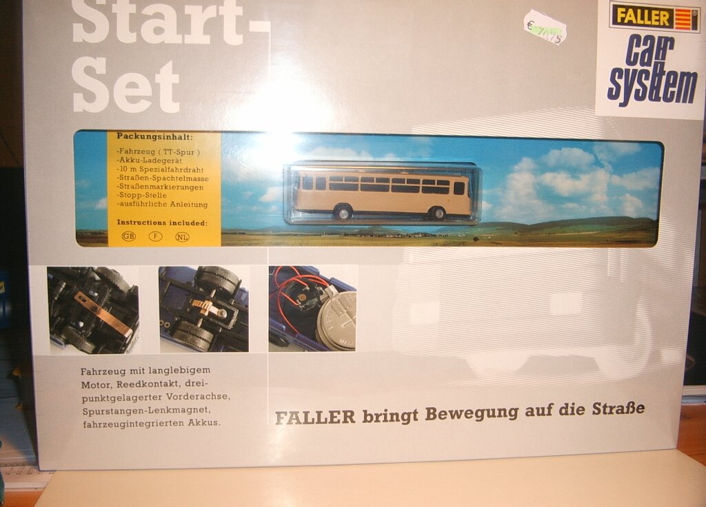

но от FALLER са го спряли от производство. В N струва ми се, че  все още правят поне камион и автобус - Мерцедеси.
Стартовия сет в ТТ е с кат.№162931:
Имах някъде клипче от работата на този сет - един унгарец си го е монтирал на макета,
но не мога сега да го намеря. Обаче движението му е доста плавно за големината!
