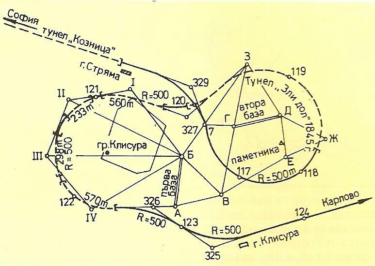

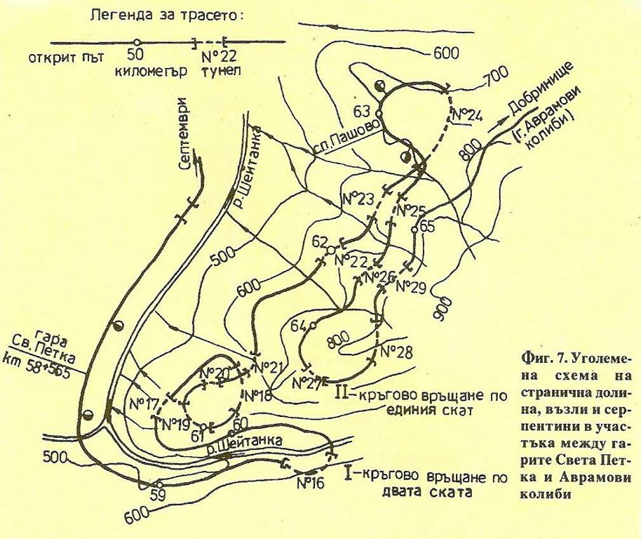

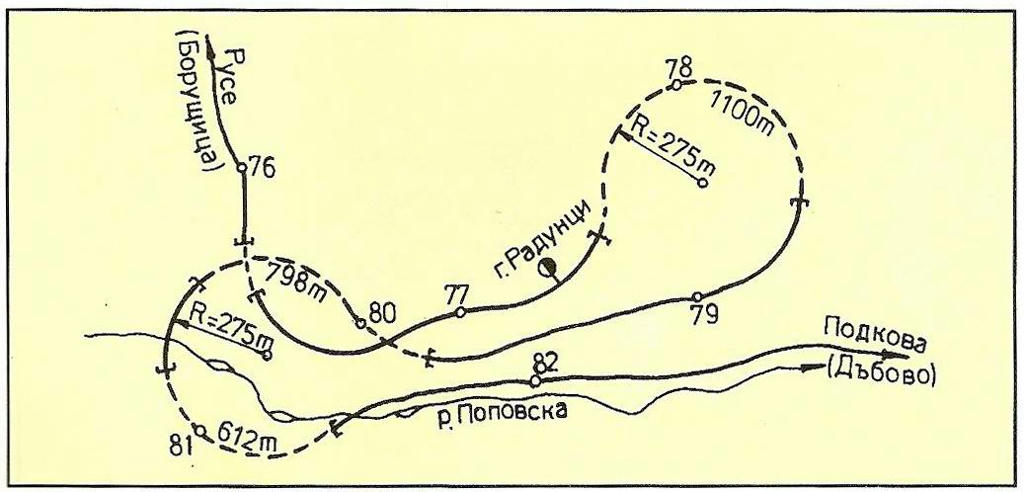

Колеги, предлагам ви скици на някои от най-интересните изкуствени развития за преодоляване на големи денивелации по нашата железопътна инфраструктура.
Предполагам повечето от вас имат таз информация, може и да я има вече някъде из форума, за което предварително са извинявам. Мисля, чесхемите биха били полезни на начинаещите моделисти при проектирането на макетите си.
1. Линия 16 - развитие в участъка Вг-Ам:
2. Линия 4 - развитие в участъка Дб-Бц:
3. Линия 3 - развитие в участъка Ср-Кс:

В книгата на Деянов "Железопътна мрежа на България 1866-1975 г." има още такива развития. И по нормалните, и по теснолинейните трасета... Но едва ли ще са от полза точно за начинаещ моделист - едва ли някой ще си усложни живота да гърчи такива трасета по макета. Нито ще има нужното място, нито ще му се занимава вместо просто да увеличи наклона. По-скоро е полезна информация за реализЪма...  :drinks:
