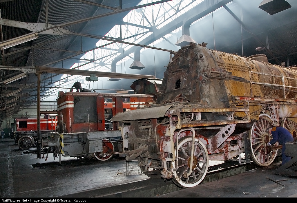

Да споделя в снимки добрата новина, че вече се работи по 05.01:
Всички снимки може да намерите ТУК
Какво предстои? Като начало разглабяне и почистване (отвън ще се извършва това), след което я вкарват в халето и я вдигат, за да махнат колелата и т.н. После възстановяване на възли и детайли и пр. Срокът за всичко е една година. За да се осигури постоянна работа, към машината са зачислени четирима работника, които основно ще се занимават само и единствено с нея, но при необходимост ще се викат още хора.

Изворът рече: По 05.01 активно се работи. Вече е в халето. Другата седмица му махат колоосите. Парапети няма да има... :pleasantry:

Обшивката и всичката арматура са долу, будката и оборудването от нея също са демонтирани. Локомотива е на стойки, а колоосите са извадени и им предстои ремонт и смяна на бандажи. От Калояновец ще докарат спирачно оборудване, което след ревизия от отделение "Въздушни спирачки", ще се качи на машината.
Цитат на: lok45111
Цитат на: Машинист_на_сън
Искрено се радвам и пожелавам успех на това чудесно начинание. Виждал съм локомотив от серия 05 само на снимката в книгата "ЖП транспорт в България 1866 - 1983 г." и смятам, че той, заедно с локомотива серия 01, са най-красивите парни локомотиви, които БДЖ е имала! Дано догодина видим този красавец в действие!
Работи се усилено. Вчера продължи чистенето на корозия по котела и демонтажа на възли и елементи. Ще се разгболябат и парните цилиндри, а скоро ще се ходи до Калояновец за набавяне на годни резервни елементи. Кноровата помпа и ел.генератора за собствени нужди се намират на поставка пред диспечерната в дизелов цех.
