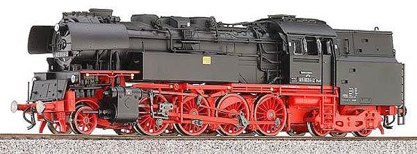

Бихте ли ми казали освен Bra(д)wa, кой друг я прави BR65-цата и ако е възможно пуснете и снимка на лока, че да преценя дали ще ми е по силите такова префасониране.  ::)
Re:Възстановяване на парен локомотив 36.10
« Отговор #47 -: 31 Януари 2011, 15:22:24 »
Gutzold
Brawa
« Последна редакция: 31 Януари 2011, 15:23:57 от Adrian »
« Отговор #48 -: 31 Януари 2011, 15:25:16 »
То всъщност почти всякакво префасониране ще ми е по силите, но само като видях каква цифра е локът, се самообесих, саморазтрелях и за капак - самовризивих...  :swoon:

Това пък е в ТТ 1:120:
Производство е на "GUETZOLD"
