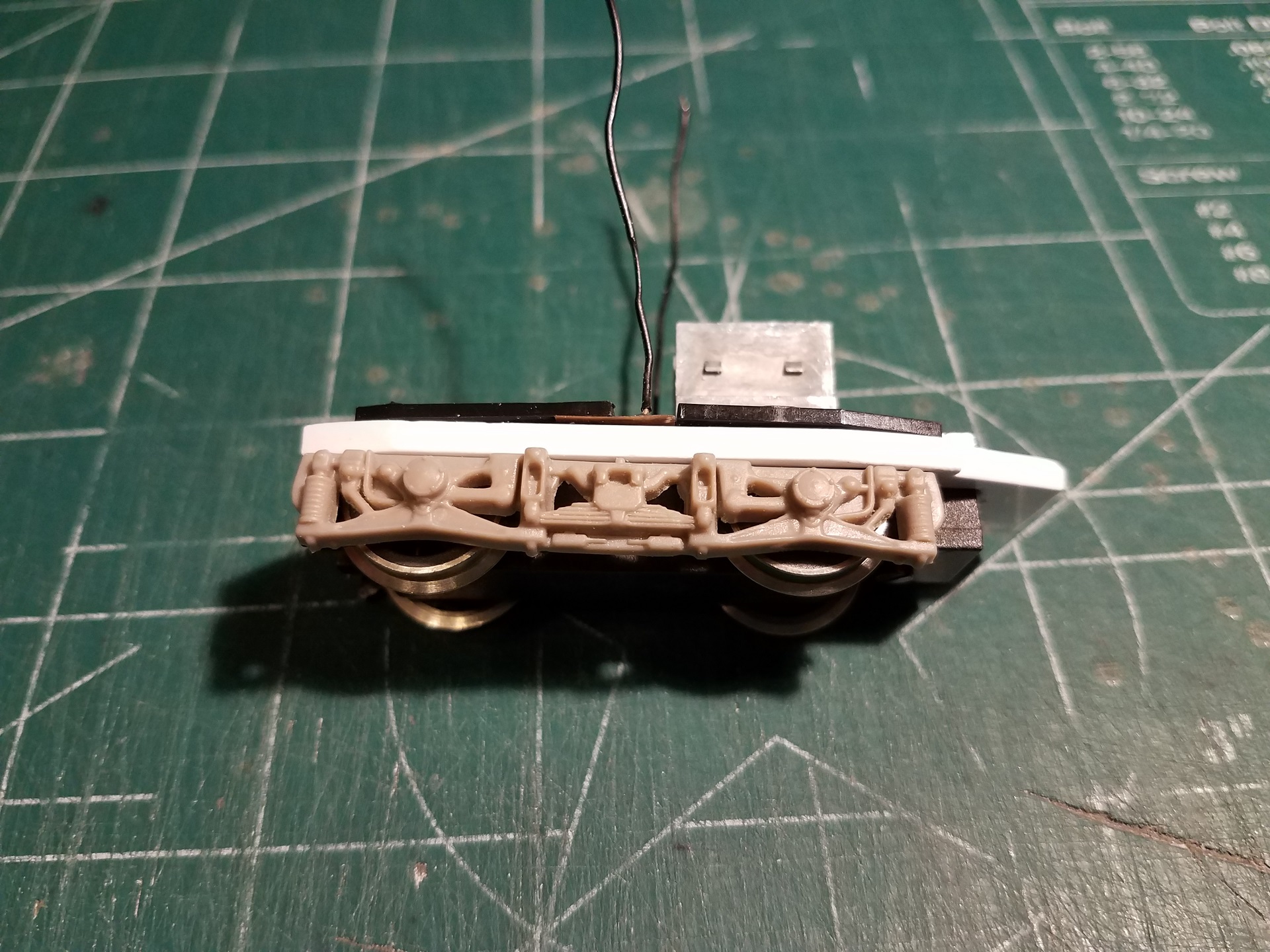

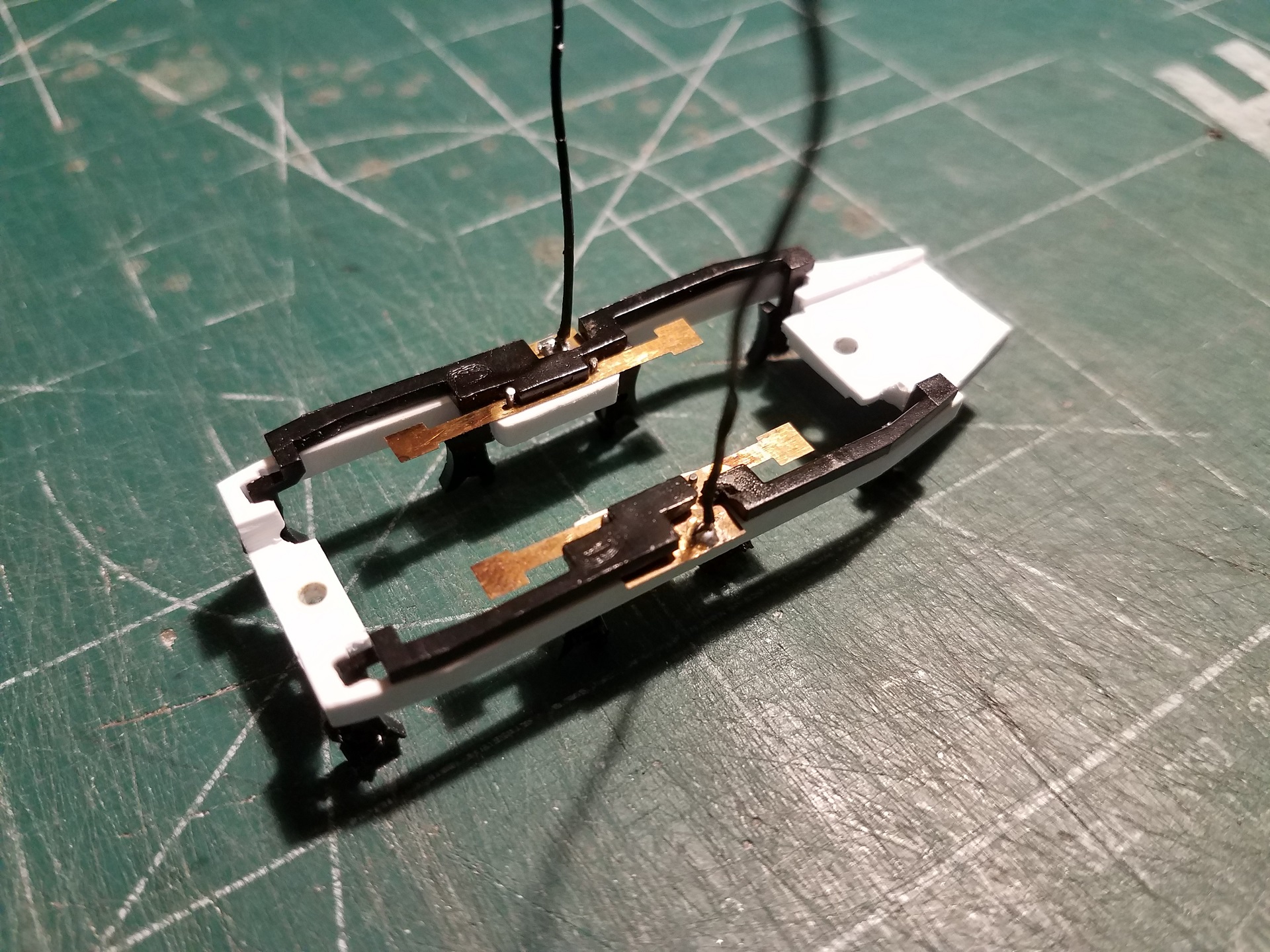

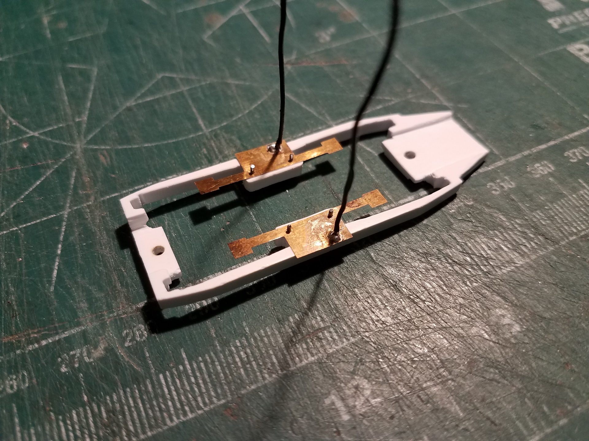

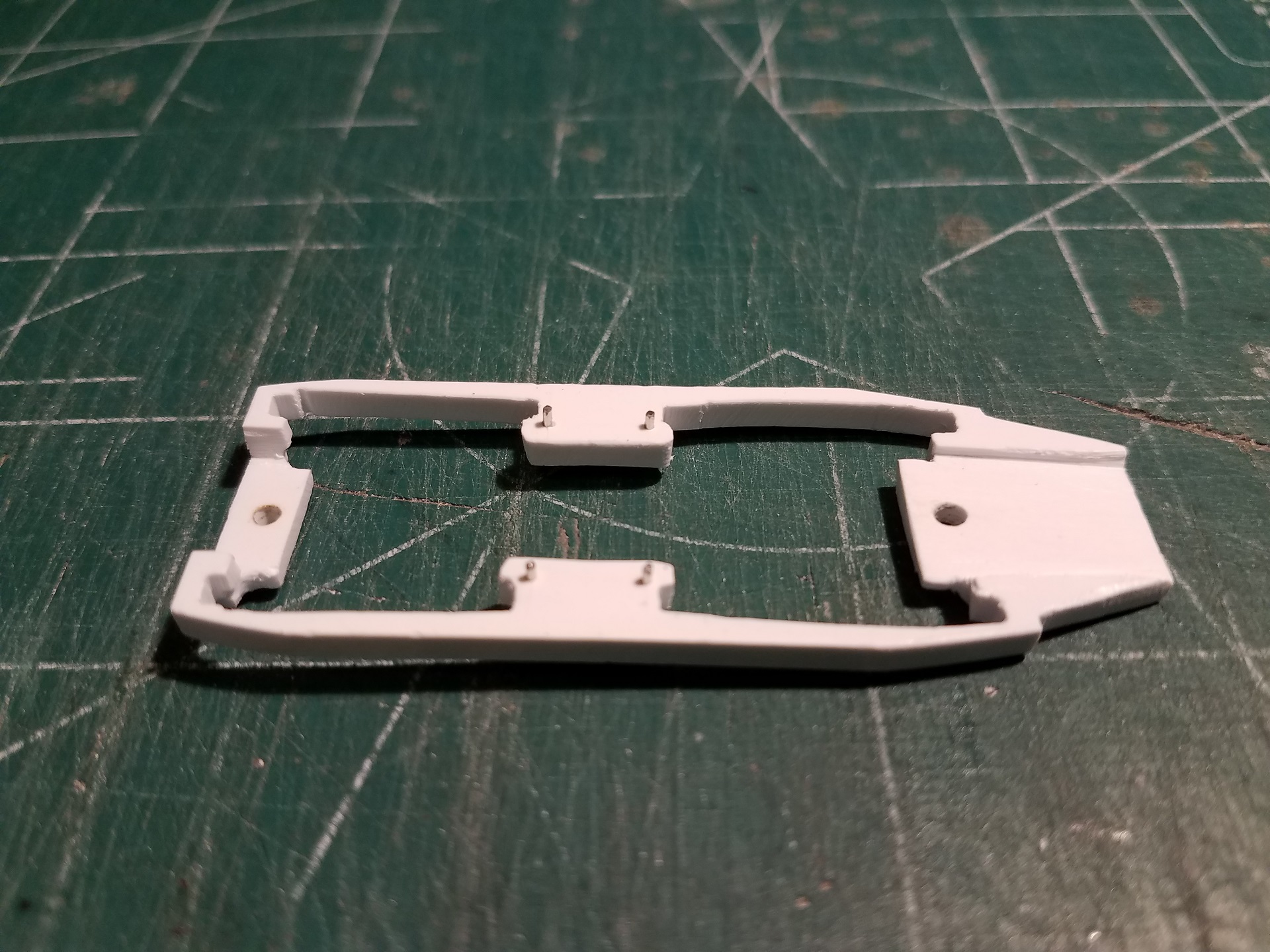

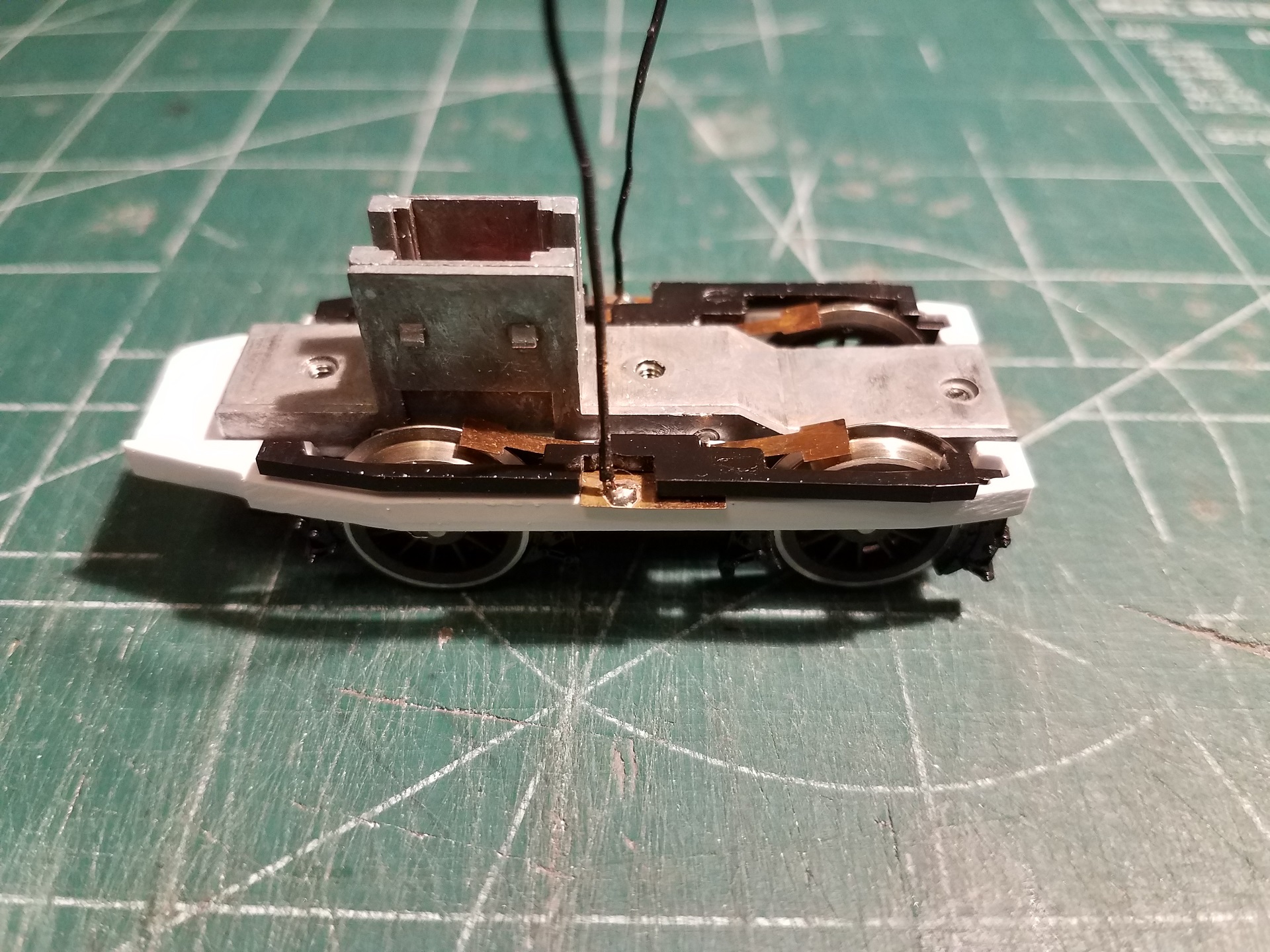

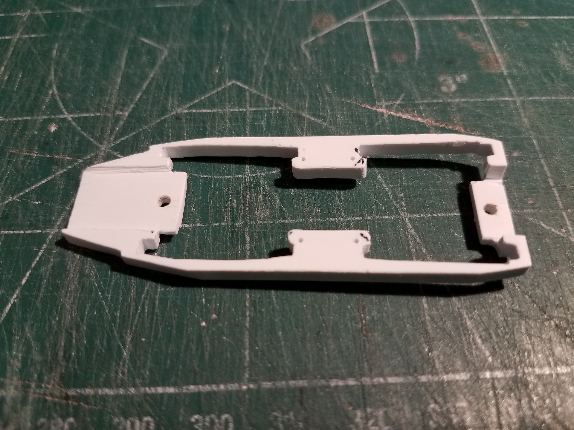

« Отговор #1857 -: 13 Януари 2022, 18:08:10 »

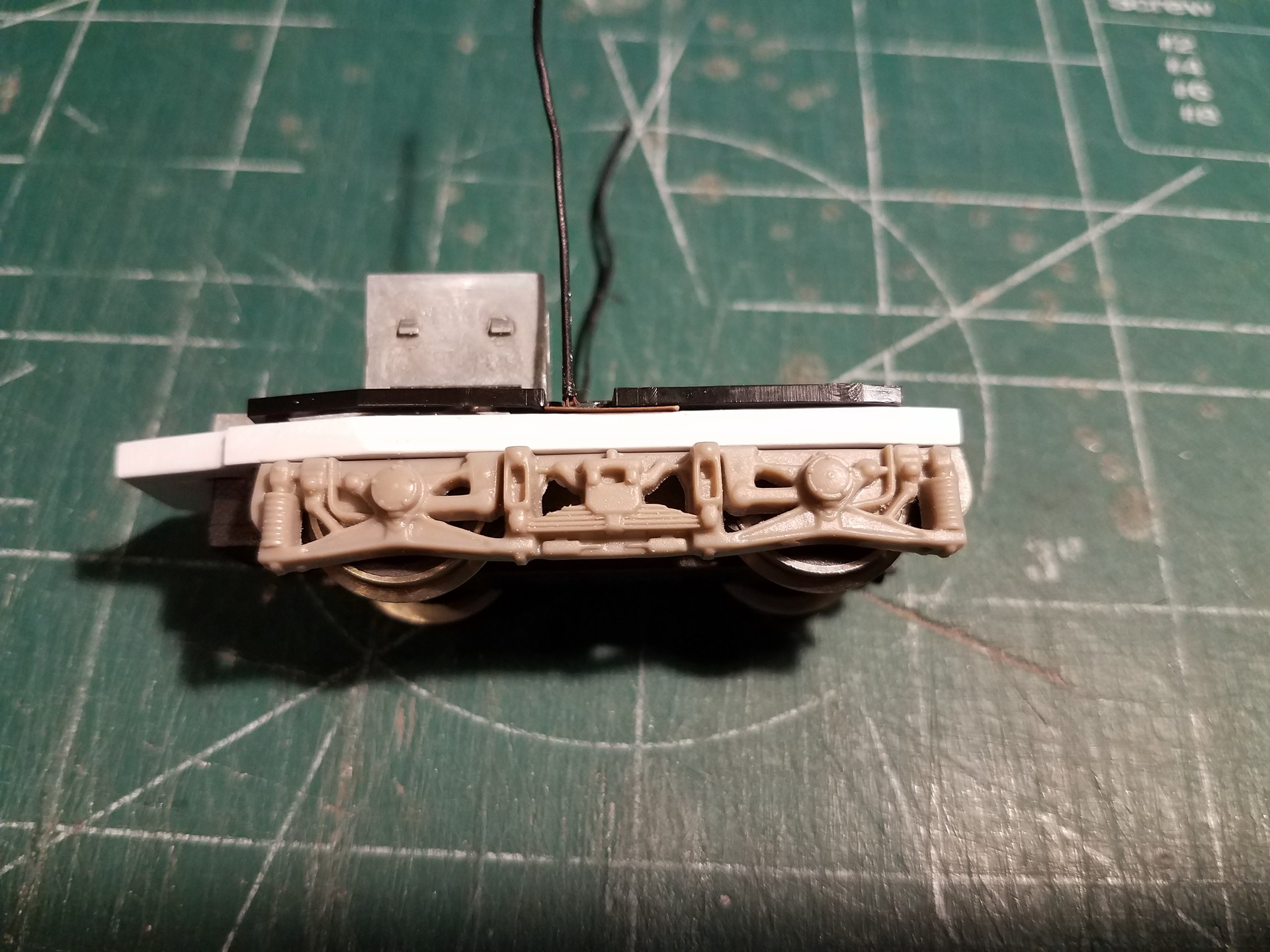

Защо не прехвърлиш блендите на талигите от китайчето на роковските талиги? От китайчето остават само страниците (бледите), от донора на Роко оставяш само рамата с токоснемащите пластини и лепиш блендите на рамата.
Аз направих нещо подобно с китайче и Роко 04178, само че направих нови рамки за талигите, на които залепих блендите от китайчето.
Иван

« Отговор #1859 -: 14 Януари 2022, 02:42:03 »
И малко снимки за идея:
Има и още 6 снимки на 42-ката, ако се следва номерацията им, макар и не конкретно за талигите.
Материалът на рамките е 3 мм полистирен (polystyrene, както му казват тука), което май е същото като полистирол. Има го в различни разцветки, включително и черен, но аз имах бял и "за проба" направих рамките от него и после ги боядисах заедно с блендите.
Ако не ти е жал за оригиналните рамки на талигите, може да ги използваш, като изрежеш ненужната част, вместо да правиш нови рамки като мен. Аз не бях сигурен в крайния резултат и затова запазих оригиналните рамки с блендите.
Иван
