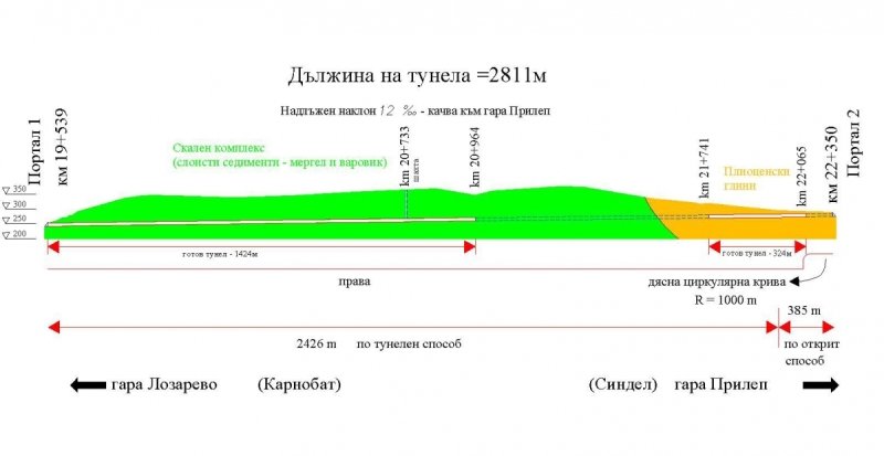

Железопътният тунел „Лозарево” (Тунел 1) е едно от знаковите съоръжения на българските железници,
не само поради значението и мащаба му, а най-вече с дългата си история, която продължава вече повече от 25 години.
Интерес представляват трите аварии в този тунел, чието възникване и развитие позволява да се направят
полезни технически и управленски анализи и изводи.
Въпреки, че повечето от тези събития са твърде отдалечени във времето, припомнянето им не е излишно.
 Днешното отношение към това съоръжение показва, че „уроците” са забравени, спомените от старите
 неудачи са избледнели и опасността от повторението им - и то вероятно в по-големи мащаби - е напълно реална.
Тунелът „Лозарево” е ситуиран в междугарието Лозарево – Прилеп на новата двойна железопътна
линия Карнобат – Синдел - част от Европейски коридор № 8.
Тази отсечка е с проектна дължина 123 км. Пресичайки ридовете на Източна Стара планина,
линията включва редица големи съоръжения – мостове, естакади и три двупътни тунела.
Два от тунелите са напълно завършени, като единият от тях (Тунел "Люляково") е в експлоатация.
По-голямата част от Тунел "Лозарево" се прокарва от т.нар. Портал 1 в полускални и скални
седименти – глинести мергели и тънкослойни варовици, силно тектонски преработени и неустойчиви.
 В последните 800 м тунелът пресича мощен масив от плътни, силно набъбващи плиоценски глини.
   Основните инженерно-геоложки проучвания са извършени през 1985-86 година от геоложкия
отдел на ИПП Транспроект, под ръководството на инженер-геолог Живко Павлов и продължени
по-късно от геол. Александър Гурин.

Схематичен геоложки разрез – допълнително проучване

И до днес деструктивните явления в този участък не са приключили. Свидетелство за това са
цикличните слягания на „кратера” над аварията, циркулацията на обилни води, както и периодично
появяващите се пукнатини и деформации на тунелната облицовка и бетоновата тапа.
Анализът на тази авария показва, че основните причини за възникването й са две:
-          Недостатъчно детайлно инженерно-геоложко проучване, при което е пропуснато наличието на
воден хоризонт над тунела в преходния участък между плиоценските глини и скалния комплекс;
-          Бавният темп на работа, придружен с чести и продължителни паузи, поради неосигурено финансиране.
Разгледаните примери показват, че авариите не се дължат само на една причина, а на комбинация от няколко неблагоприятни обстоятелства.
Основните причини за възникване на авариите на тунел „Лозарево” могат да се групират в следните категории:
-          Пропуски в инженерно-геоложкото проучване;
-          Необосновани изменения на проекта;
-          Пропуски в изпълнението на някои строителни работи;
-          Липса на контрол на строителството в отделни периоди;
-          Липса на непрекъснат геотехнически мониторинг, включително (и най-вече!) в "мъртвия" период на строителни паузи;
-          Финансова неосигуреност на обекта, водеща до нарушаване на проектната технология и строителни паузи;
-          Липса на адекватна програма за управление на тунела в условията на финансова криза.
Най-сериозен дестабилизиращ фактор се оказаха последните две причини, които разстроиха тежко
строителния процес и както се вижда от изложеното по-горе – доведоха и до катастрофални ситуации.
За съжаление и към настоящия момент положението на тунел „Лозарево” остава неясно.
Строителните работи са преустановени стихийно през Октомври`2009 година.
И двете работни маста (Портал 1 и Портал 2) са в рисково състояние.
Петдесет метров участък на Портал 1 е оставен на първичен крепеж, чийто престой превишава три години.
 На Портал 2 непрекъснато се развиват разнообразни деструктивни процеси.
Всичко това  неминуемо ще доведе до бъдещи усложнения с непредвидими последици.
Кога, и дали изобщо, ще се предприемат мерки за спасяване на това "ключово" за целия проект
 Карнобат - Синдел съоръжение, остава въпрос на неясното бъдеще.
