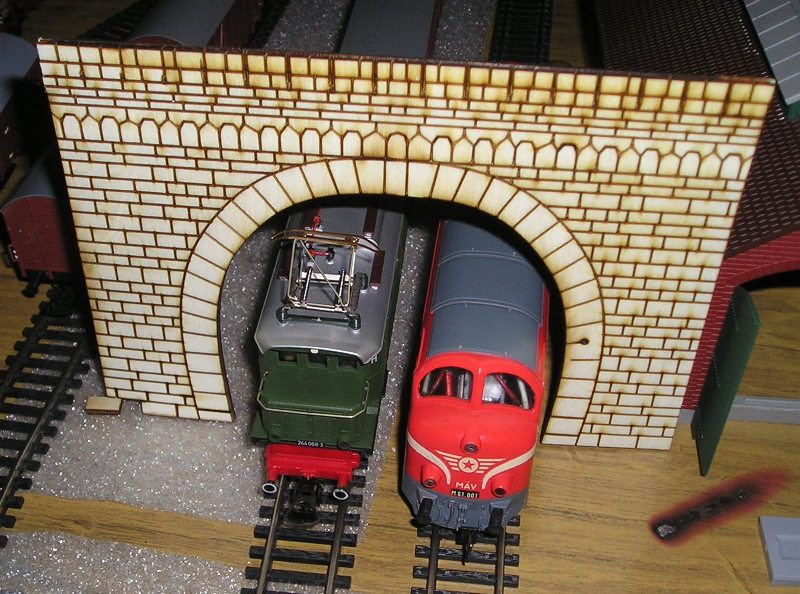

Днеска направих още една стъпка която ме приближава бавно но сигурно към бъдещия ми макет. Начертах си по снимка един двоен тунел такъв какъвто ще имам на макета си.Първо четох по книгата на Юри Ботев какви трябва да са размерите, после по оригинална снимка на такъв тунел която мащабирах по тези размери го преначертах, и накрая пуснах на лазера да отреже. Използвах отново шперплат 3мм.дебел, защото това имам в къщи под ръка. Там където са фугите лазера е на малка мощност и е потънало навътре около 1мм. колкото да ги подчертае тези фуги между камъните.Тези дни ще помисля и за добра боя така че да замяса на по истинско.

Супер. Браво. Поздравления  :hi: Както го описваш би трябвало да изглежда много добре.
Само една забележка не ти се отварят снимките братле :) Други имат ли проблем или съм само Я ?!
Re:Колекцията на Gogo55
« Отговор #17 -: 02 Януари 2012, 21:25:12 »
Много добре ти се е получил портала :good: .

Цитат на: BaHkaTa link=topic=3497.msg69831#msg69831 date=1325531969
Сега препратих линка на 4 човека, всичките ги виждат... не вярвам да има проблем.Нещо с твоя доставчик е...

Е те тва дето Митко го постна се вижда и при мен вече  :yahoo: Инак видях ти всички снимки по втория начин. Много добре е станало с лазера и особенно релефа. Буферите за глухите коловози също много ми харесват. Приемаш ли поръчки  :blush2:
Е чак поръчки серийно не, но винаги мога да направя нещо примерно 1 или 2бр за да свърша работа, а и да си бъдем полезни. Само давай идеи за други неща.Мисля следващото нещо което ще чертая и правя да е мост. Просто на макета си имам тунел и мост и съм решил да ги направя сам. Къщички накупих вече защото не си струва труда за чертането им. в този спорт самото чартане отнема много време, после машинката само взима фаила и си реже или гравира...

Не знам дали ще стане за тунела, ако със сива боя бояидисаш по отделно всяка част "тухличка" и после ги залепиш.  :good:

Принципно и твоето става, ама целта е да се икономиса хамалогия и време...  ;)

Идеята е да се боядиса с валяк така че боята да не попадне вътре в самата фуга, тя да си остане черна както е,после може би лак ама и аз още не знам.Тепърва ще откривам топлата вода според наличното оборудване и умения.

Ми ако бояидисаш всяка час по отделно и после с тънка четка бояидисаш отстрани с черна боя ще стане.

Гого, като правиш тунели имаш 4 основни варианта:
-еднопътни и двупътни  --- и те от своя страна са
-елетрифицирани и неелектрифицирани
Елетрификацията вътре доста променя сечението, като гледам ти си направил двупътен-неелектрифициран, щото изглежда тесничък.
Двупътен-електрифициран у нас имаше някъде в искърското дефиле, в горния край.
Това с лазерите, голям кеф ще да е май!?!
Долу в ляво гледам една тухла ти е паднала ... само да не се срути всичката зидария ...  ;D
