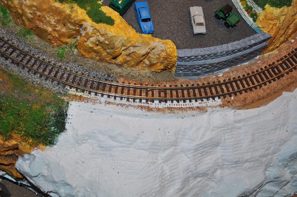

Ето пример от моя макет. Половината от релсовия път е готов и баластиран. Останалата част е само на корк все още.
Когато три композиции затичкат през готовата част - едвам си чуваме приказката от трещене, през останалата /на корк/ вървят като
пухени възглавници през масло.
Виж на снимката какво се получава всъщност в процеса на работа:
3мм корк върху HDF залепен и залепени/ковани релси. Посипана пръст, камъняк, чакъл, бегла тревичка и т.н. за небезизвестен рИализъм, лакомо залети с С200.
Следва баласт обилно напоен пак с С200. Резултатът: Релсите са в "каменна" черупка слепнала с HDF-а и така ефектът от корка клони към твърда нула.

Привет!  :hi:
Все пак днес си взех едно бурканче с баласт на Аухаген за проба и сега за пръв път баластирах. Ето и резултатът:
Как мислите горе- долу добре ли съм се справил?  :hi:
П.П. Засега цветът на баластрата не виждам да се е променил, но още не е залепнало хубаво. Някой може ли да ми каже г/д за колко време се втвърдява напълно? И дали не бъркам нещо сложил съм 1 към 3 лепило и вода и понеже нямам омекотител капка сапун. 1 към 3 лепило и вода или 1 към 3- водата и лепилото тоест кое да е повече?  :unsure:

« Отговор #89 -: 03 Януари 2013, 22:17:55 »
