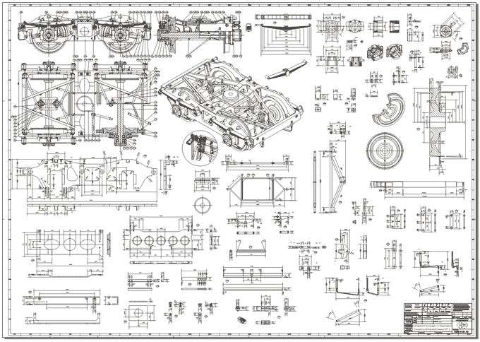

Ето подробен чартеж на моделна талига но е за мащаб неизвестен щото не мога да намеря добро копие... :blush2:
От тук http://www.m-niggemann.com/modellbau_lok_Gueterwagen_2plan.htm

Мерси за чертежите , очаквайте  включване  след празниците ;), че трябва да се обикаля родата (от където жената от там и родата) :)
