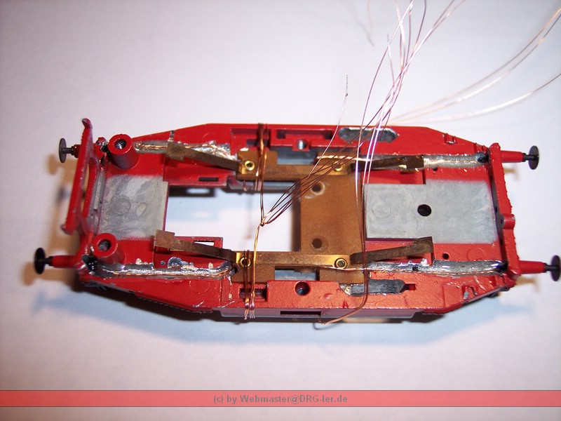

Задните фенери монтирани:
Все си мисля, че истинският гърч едва сега започва, трябва да намеря най невидимото място под рамата,
от където да минат жиците, да ги фиксирам (не с каноконлит, естествено) и да ги нацапам с RAL8012.
Идеята е да не се о@кам толкова брутално, както го е направил тоя немец:
Понеже се наложи да купя нови фенери като резервни части
(на старите имитациите на стъкло посмъртно не можаха да излезнат без да счупя фенерите),
ми останаха пълен комплект фенери и за DRG/DB/DR. Та ако някой иска да повтори гимнастиката за
Glaskasten II/III/IV епоха, мога да му ги дам.

И финалните акорди от одисеята с фенерите:
Прекъснах връзката между контактните площадки на филтриращия кондензатор и терминалите на мотора,
запоих на негово място баластния резистор за светодиодите и добавих допълнителни контактни площадки
от 0.5мм фолиран стъклотекстолит, изтънени до 0.2мм, за да си улесня живота с подвързването на тънките
емайлирани проводници.
Остана да забода декодер в куплунга и съм готов за нощно каране :)
