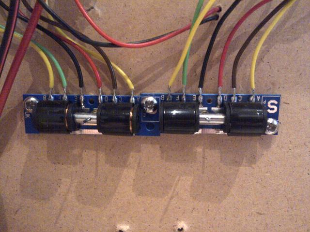

Този тип механизми представляват платка с два соленоида и ос през тях, която движи лостче/тел, свързващо езика на стрелката. На самата платка е реализирана и схемата за обръщане поляритета (например за захранване на сърце или пък за сигнализация)
От същата серия има и механизъм без схема за контрол или смяна на поляритета - PM-2
както и неговото братче PM-4, което е с фиксиращи крайни позиции на сърцето... Има приложение предимно при стрелки, които нямат "заключващ" механизъм на крайното си положение. Също има схема за обръщане на поляритете на сърцето.
Електрическата схема на изводите:
Описание на изводите (посоките са спрямо картинката и при използване на комутация за захранване на сърце на стрелката):
А - Захранване за Посока ляво
B - Захранване за Посока дясно
C - Общ проводник за двата соленоида
D - комутиран сигнал (лява релса)
E - комутиран сигнал (дясна релса)
F - общ проводник на комутацията (сърце)
