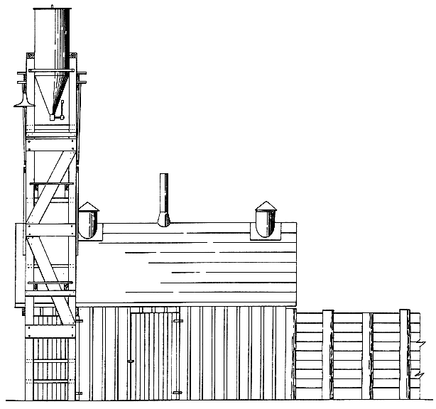

И така запознай се с дървената въглищна кула "Chama"(Чама):
Построена е от/за   "D & RG" през 1924 година и е с капацитет от
75 тона (понякога това е за час). Ескаватора е с две кофи.
Още за "Чама"! :yes:
Тази скица е с малка резолюция, но всъщност тя "обслужва"
представянето на сайт/архив Scandia предлагащ и други чертежи
на ДВД изчертани по оригинални чертежи от хартиен носител (архивен). Поне така обясняват в дясно на сайта.  :scratch_ones_head: :scratch_ones_head:...май.
Все пак  дава представа от основните скелетни и други части
за едно добро начало.
още една от същия сайт:

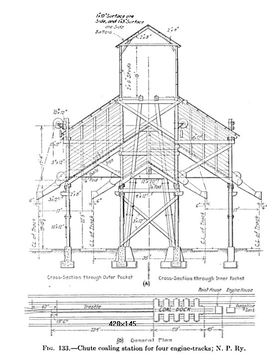

Следващите две снимки са от американска книга по жпмоделизъм. В сайта има и съвети как да се разпечатат
с правилната резолюция пдф-файловете. И други полезни съвети...
Ето и самият сайт с тази помощ:
http://www.trainweb.org/s-trains/davis/davis.htm

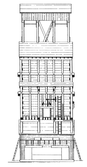

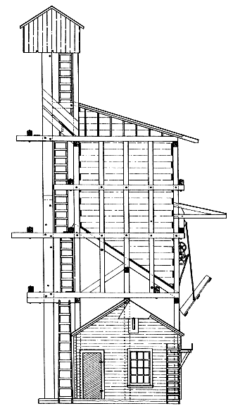

Продължаваме със сайт, но срещу заплащане, който
има доста чертежи в помощ на американски и австралийските
моделисти:
http://www.brewerplans.com/structures.htm
където има е тези скици:

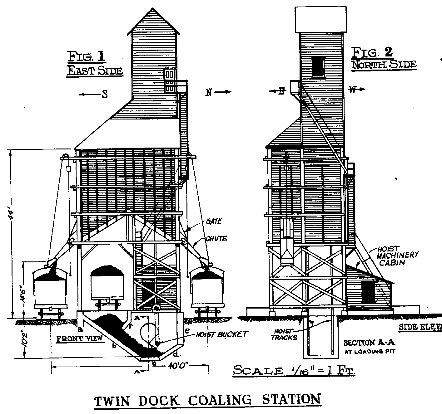

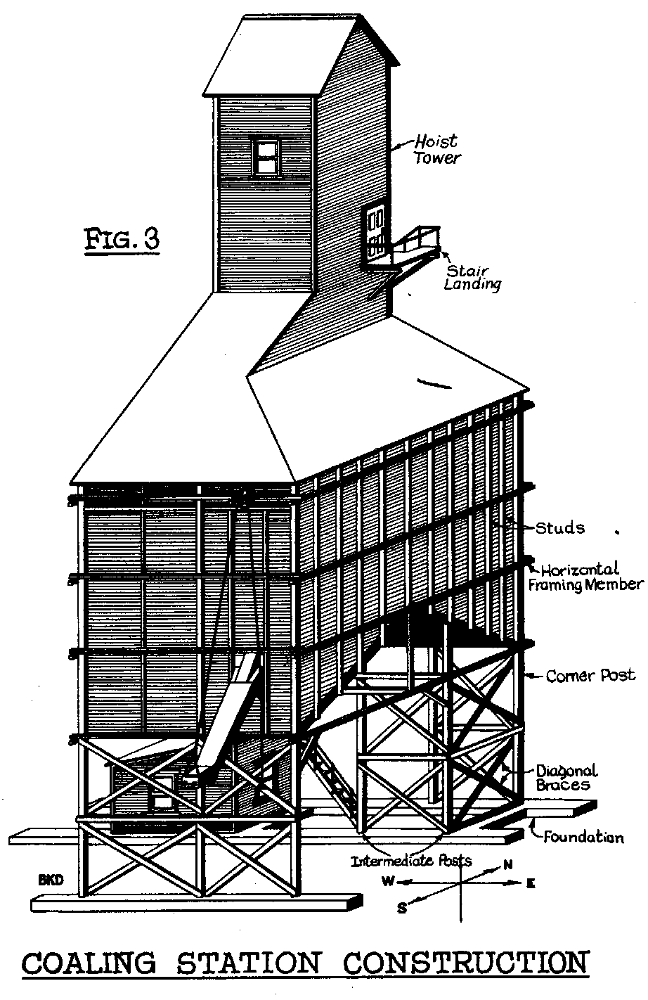

Това е скица на подобно съоръжение, но я качвам
тук, защото се виждат ролките за спускане/вдигане на
зареждащите "канали" (не знам как се казват в оригинал):
Ето и сайта в който има и други скици и обяснителен текст:
http://www.navpooh.com/GenRef.html
