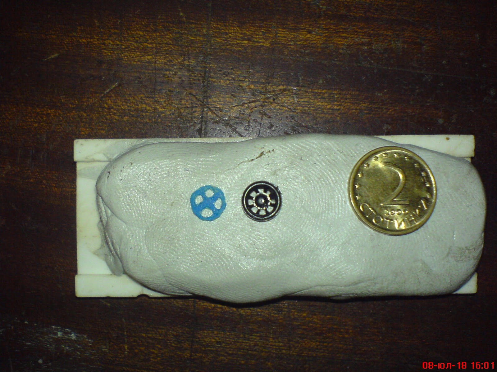

ето снимка на първите ми опити
На първия ред са отпечатаци от файлове свалени от мрежата
на втория ред е моята картинка с различни настройки
и на пиедестал от ляво челното е оригинален кран в средата най доброто ми постижение
и две стинки за мащаб и престиж

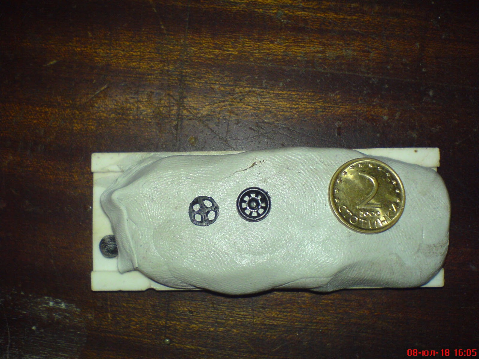

След малко шкурене с шкурка 240
Следва боядисване бегло със черен спрей

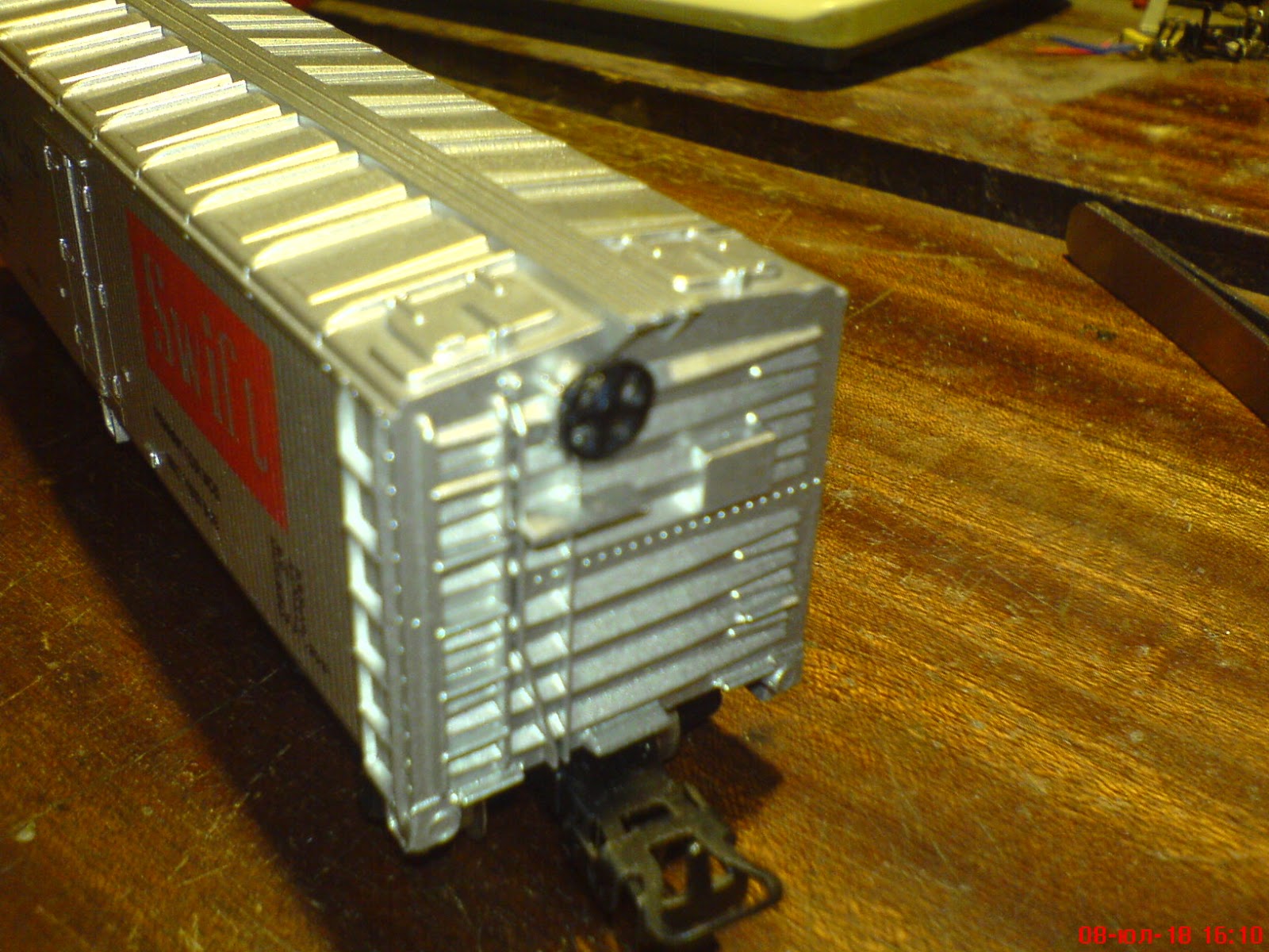

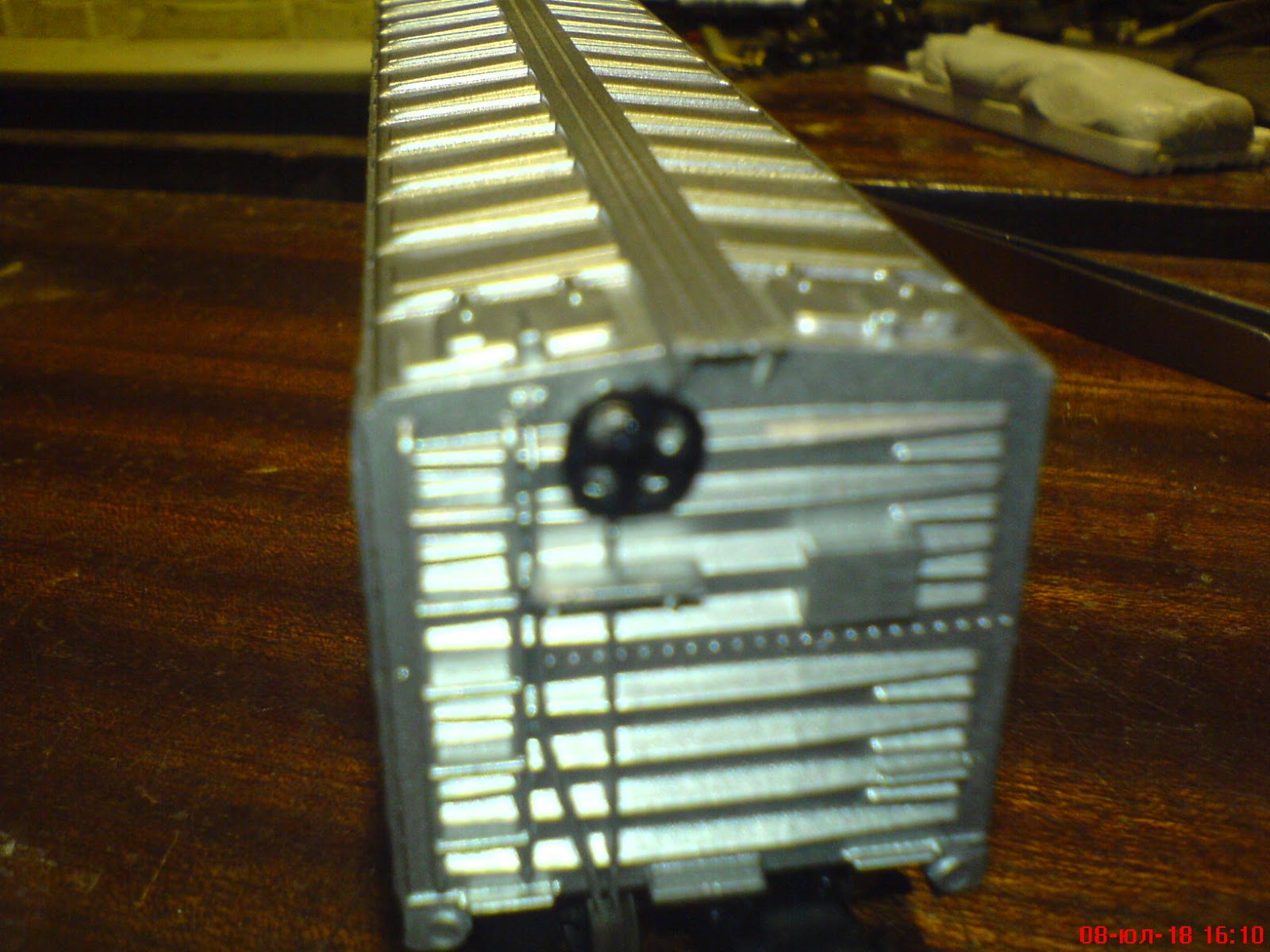

И поставяне на мястото му
Резултата някой биха го определили като трагичен
аз ще си позволя да кажа задоволителен.
Да не забравяме че това колелеце е с диаметър 8мм
и дебелина 1мм.
Тоест опитах се да прерисувам картината Мона Лиза на Микеланджало с
валяк за боядисване и то от най големите размери . Еми с четката за боядисване на огради толкова . :lol:
