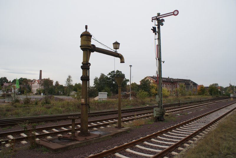

Усещаш ли как бавно и славно в един момент ще минеш към парните локомотиви? Сега, след като завършиш водната кула остава да направиш и те това:

Благодаря, Стефане! Аз парните локомотиви ги харесвам, но те за съжаление са и най-скъпи  :(. А кулата си има собствен "хобот" и до колкото разбирам няма нужда от такъв "девайс"  ;D.
