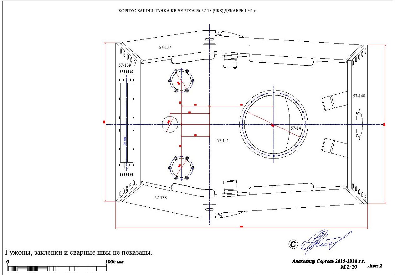

Позачетох се малко аз....и открих на същото място още един чертеж на купола:
И понеже лятия купол е от 1939 г., а за този пише, че е от 1941, то на дрезината следва да е заварения, тък като е правена 1942.
