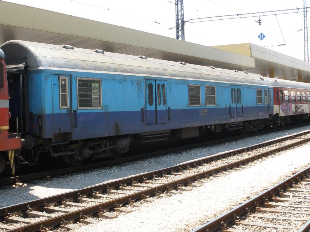

На снимките не личи добре, но действително при тези вагони стените са с десетина сантиметра по-широки от покрива, съответно прозорците не са вертикални, а наклонени.
По тази причина вагоните не отговарят на европейския габарит и са само за вътрешно съобщение. Това автоматично изключва и евентуален чужд интерес като част от международни състави - такива вагони са напускали страната само инцидентно, с изрични договорки и никога возещи пътници.
Сега схванах. При покрива вагонът е стеснен до 2825 мм, при рамата е 2960. На други вагони гледам че ширината е 2880. (ICE1 e 3070 mm, след това намалява до 3020, до 2950 при ICE3, 2850 при ICE-T и ...)

На този адрес са публикувани снимки на такива вагони, едната от които е правена до вратата на вагона и ясно личи този наклон на страницата.
https://forum.gtsofia.info/index.php?topic=852.1640
Цитат на: bdz43r link=topic=5214.msg115142#msg115142 date=1552508901
Да, и по тази причина прозорците се затварят по специфичен начин - с издърпване на вътре и след това вдигане нагоре.
