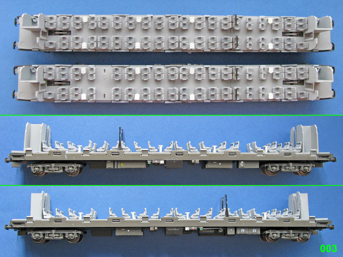

2. Време е да влезем вътре. Ще опитам да запазя същата структура на ревюто – някаква система и ред трябва да има все пак.
 - отварянето става лесно и без спомагателни инструменти – леко се разтварят стените в единия край и достъпа до интериора е почти осигурен;
 - при тези маневри, падна един сандък от подвагонното оборудване – явно беше  закрепен стабилно, подобно на отдушниците.
2.1. Тук се наблюдава следното разделение: рама и под. Пода е захванат към рамата с доста „щипки‟ отстрани, за което намерих мое си обяснение по-късно. Заедно с него са отлети стени, стените на тоалетните и тяхното съдържание. Към пода са залепени седалки, масички и стъклени прегради и врати.
За точната география на интериора не съм се интересувал, защото ще се префасонира по нашенски. Но пък съответства на Bmp-тата – спестих работа!
003
2.2. Хм, точката със забележките...  честно казано, намират се:
 * отливката на пода е с много следи от избутвачи, единственото прилично нещо е тоалетната, която пък е невидима при затваряне на вагона(?);
 * „многощипковия захват‟ май е нужен за да задържи все пак двата елемента един към друг – има разни стърчащи и неуйдисващи неща. Ако искате пода да е прав и равен, си е нужно разглобяване и почистване на стиковащите се повърхности.
 * седалките крещят за цялостно почистване от леяци и заличаване следите от избутвачите;
 * голяма част от масичките са залепени накриво, но преди това и те си искат почистването;
 * стъклените прегради и вратите – частично залепени, със следи от разтекло се лепило.
На практика, не остана изречение от описанието, към което да няма забележка. Тук може още да се добавят отворите за пружините, както и едни други – няма да повярвате - за ред седалки, който просто липсва!
Създава се впечатление за доста немарливо отношение към интериора. Причините вероятно не са трудни за разбиране, но между тях в никакъв случай не може да присъства „то вътре не се и вижда толкова‟. Точно обратното е!
