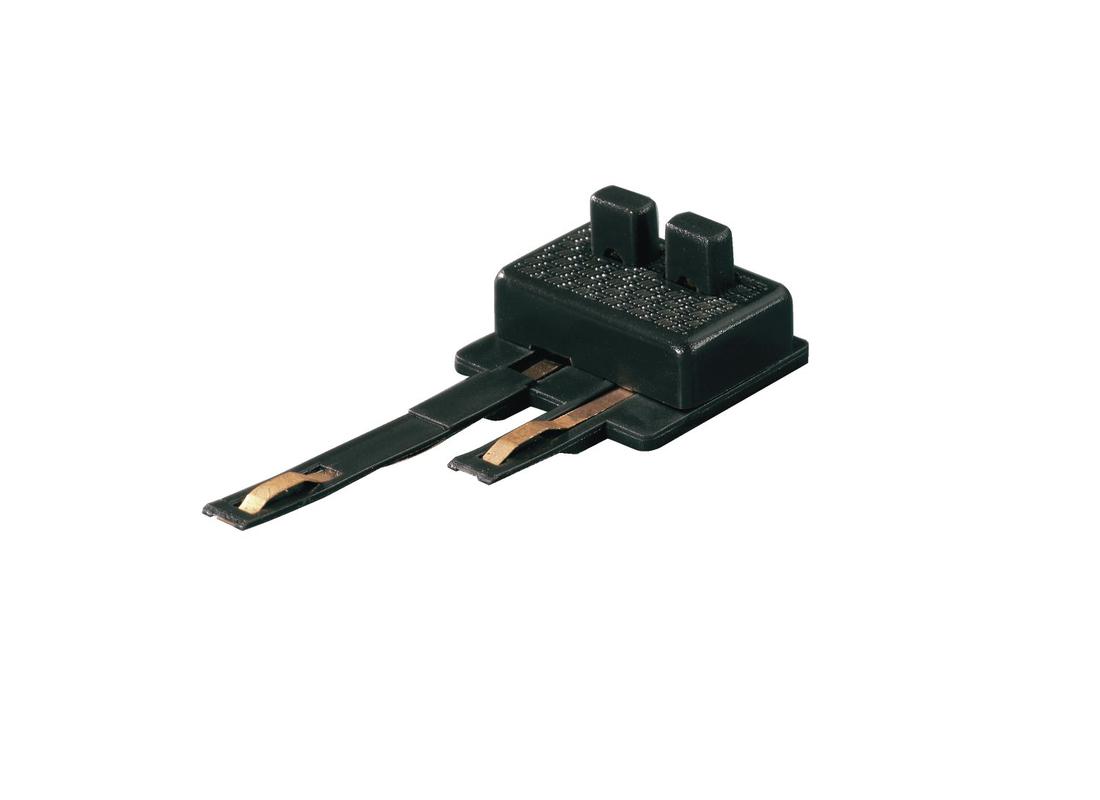

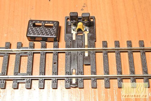

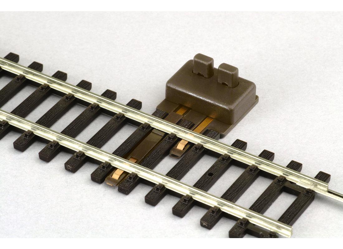

Първото нещо което ми идва на ум е за собствениците на релси A-gleis на PIKO. На първо четене въпросните релси не даваха съмнения за работа под DCC. Първите ми главоблъсканици се появиха с четене на настройки с Nanox. Мислех си, че централата нещо не е по реда си, ту чете, ту не. После ми направи впечатление, че на Trix релси е винаги "послушна". И накрая открих "топлата вода" на места съм с такива конектори : 55275
а на места с такива  : 55270
 Разлика голяма на външен вид няма, но вътре в конектора на 55270 има един кирлив кондензатор, понеже конектора се води :"Track Power Clip - Analog Layouts". След намесата на резачки и премахване на 3бр. кондензатори вече всичко е наред.  :)

Понеже не съм вземал цифрови сетове на Piko , няма как да трябва да чета мануали на такива. Явно не смятат, че някой ще им ползва релсите DC, за DCC.
 По спомен за пръв път видях уточнението за кондензатора тук:
 Сайтът е този:https://www.radiokot.ru/konkursCatDay2014/28/, и има още доста интересни неща /поне според мен/, не само за влаци.
