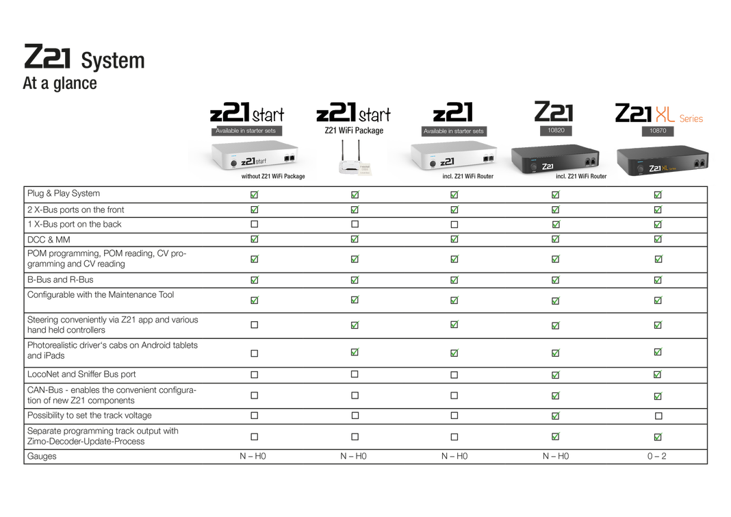

Реших и този проблем, вече мога да управлявам и през приложенията!
Докато чаках да дойде неволята,  :haha: отключих централата (макар да не е Start) и всичко си дойде на мястото.
В YouTube има страхотно филмче как става това: https://youtu.be/vFD-v9q5Hoc  . Разбира се четох и в темата публикувана от Best Ripper:
http://www.railwaypassion.com/forums/index.php/topic,5036.0.html
Явно всички проблеми и аномалии, които съм имал до сега, свързани с дигиталното управление, са се дължали именно на това. Както писах по-горе, централата ми е z21 (бялата, не е "Start"), но явно е била доста орязана. С програмата Z21 Maintenance-V1.14 (само за Windows), за която писа Митко, освен че отключих  централата, ъпдейтнах и мишката. С помощта на мобилното приложение Z21 установих, че някои от локомотивите имат допълнителни функции, за които не знаех - като напр. интериорно осветление, осветление на кабините, маневрени светлини и др.
