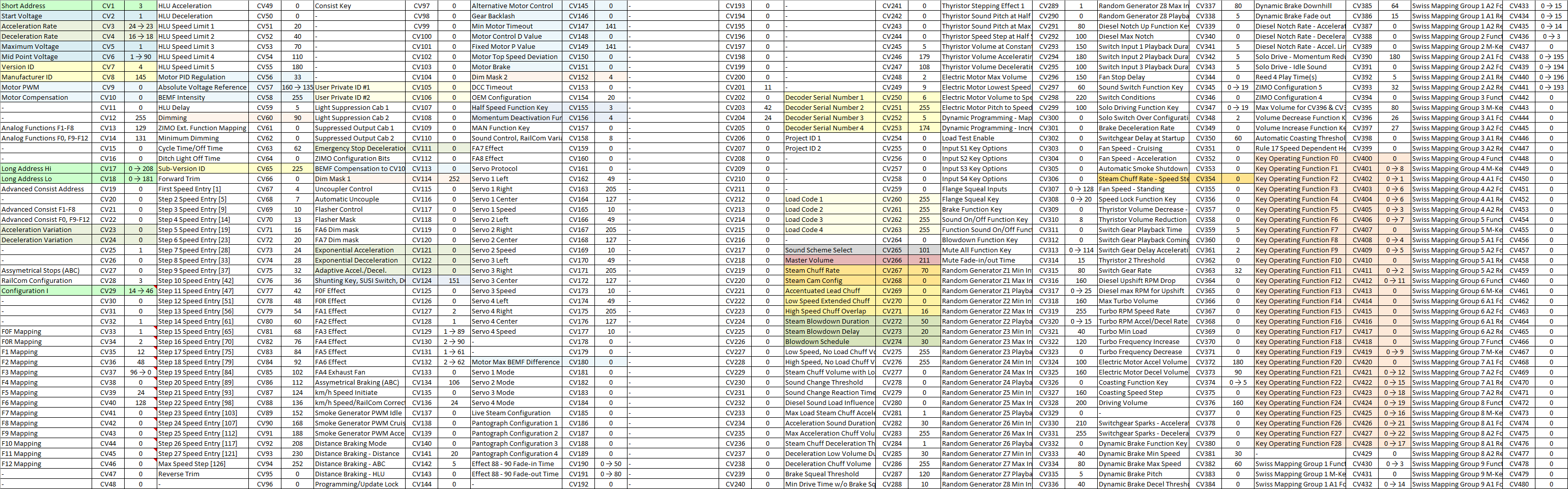

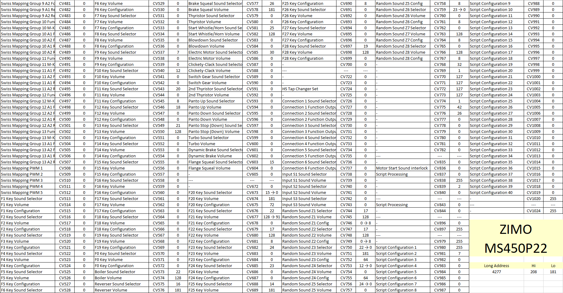

Това са CV-тата на моя локомотив 42-ра серия с декодер ZIMO MS450P22 (втората партида):
В клетките, където има символа "→" (стрелка надясно), стойността преди стрелката е заводската, а стойността след стрелката е тази, която аз съм записал (променил) така, че да ми отговаря на моите желания. Имайте предвид, че съм променил и това кой бутон на мишката коя функция активира.
В клетките, в които няма стрелка, стойностите на CV-тата са заводските и ми харесват по този начин, т.е. не съм ги променял, защото в този си вид ми отговарят на шарката на вратовръзката.  :dance1:
Иван

Както и да е - в ZIMO МS450 (а и другите модели на MS декодерите), CV111 задава закъснението при аварийно спиране:
При мен стойността е 0 (заводската), т.е. би трябвало да спира веднага при подаване на команда за аварийно спиране. Аз лично не съм го тествал и в момента не знам как и дали работи. Ще го пробвам, когато имам възможност.
Да дам идея - смени стойността на CV111 на 1, 2, 3 или друга малка стойност и виж дали ще има някаква промяна при аварийно спиране.
Иван

Стойностите на CV4 и CV111 са тези в таблицата, която публикувах по-горе, т.е. CV4 = 18 и CV111 = 0.
