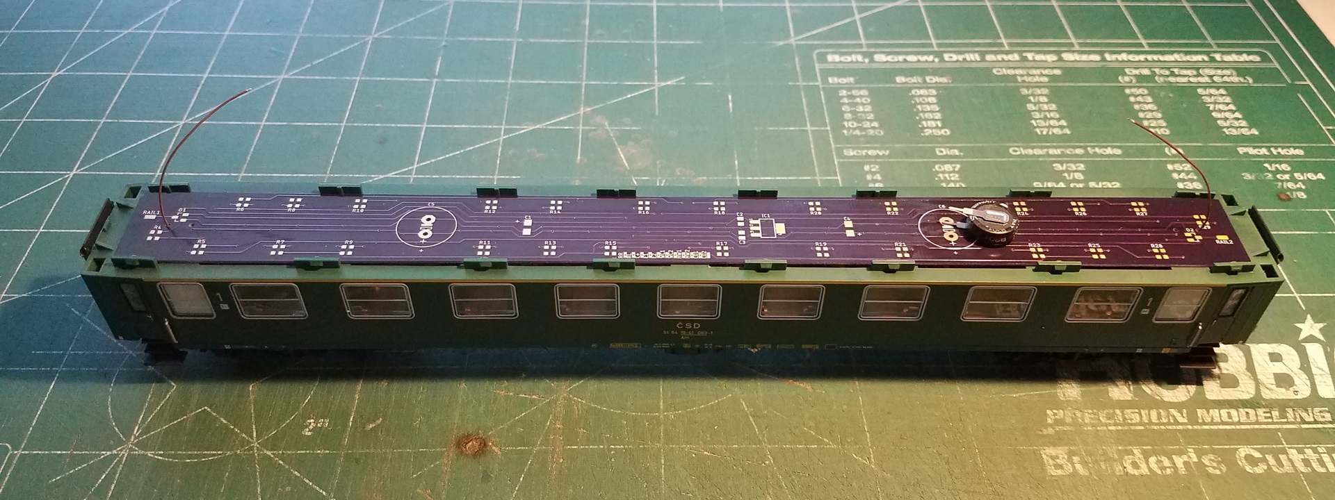

Осветление на вагони от ROCO комплекта 74189
« Отговор #26 -: 07 Ноември 2022, 03:11:43 »
За вагоните на Roco от комплекта 74189 използвах "класическата" схема, която публикувах в първото мнение в темата. Разработих печатна платка, която да е "универсална" за вагоните от комплекта, както и за повечето (всички?) вагони на Roco, тип Halberstadt - 74800, 74802, 74803, 74804, 74805, 74806, 74815, 74816, 74817 и др. Не съм сигурен дали платката ще може да се използва във вагона 74801, който е комбиниран 1-ва - 2-ра класа, тъй като такъв вагон нямам и не мога да проверя, дали разположението на светодиодите ще отговаря на разположението на купетата в този вагон.
Това е пълната схема на платката:
Светодиодите са означени с буквите "A", "B", "D" и "R", както и комбинации от тези букви след номера на светодиода, в зависимост от това в кой тип вагон се монтира платката - "A" за вагона 1-ва класа, "B" за вагона 2-ра класа, "D" за комбинирания вагон 2-ра класа с инвалидно и багажно отделения и "R" за вагон-ресторанта. Светодиодите без букви след номера на светодиода са общи и за 4-те вида вагони.
Платката е с възможност за монтаж на декодер. При монтиране на декодер, елементите по захранването не се монтират, а се запояват съпротивленията, означени с "D" след номера на съпротивлението. Когато няма декодер, се запояват съпротивленията без буквата "D" след номера.
Печатната платка от горната страна - с елементите по захранването и буферните съпротивления на светодиодите:
и от долната страна - със светодиодите:

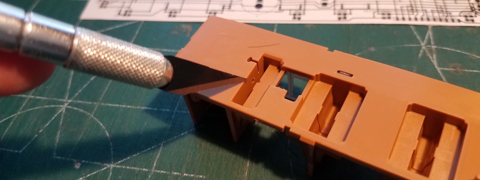

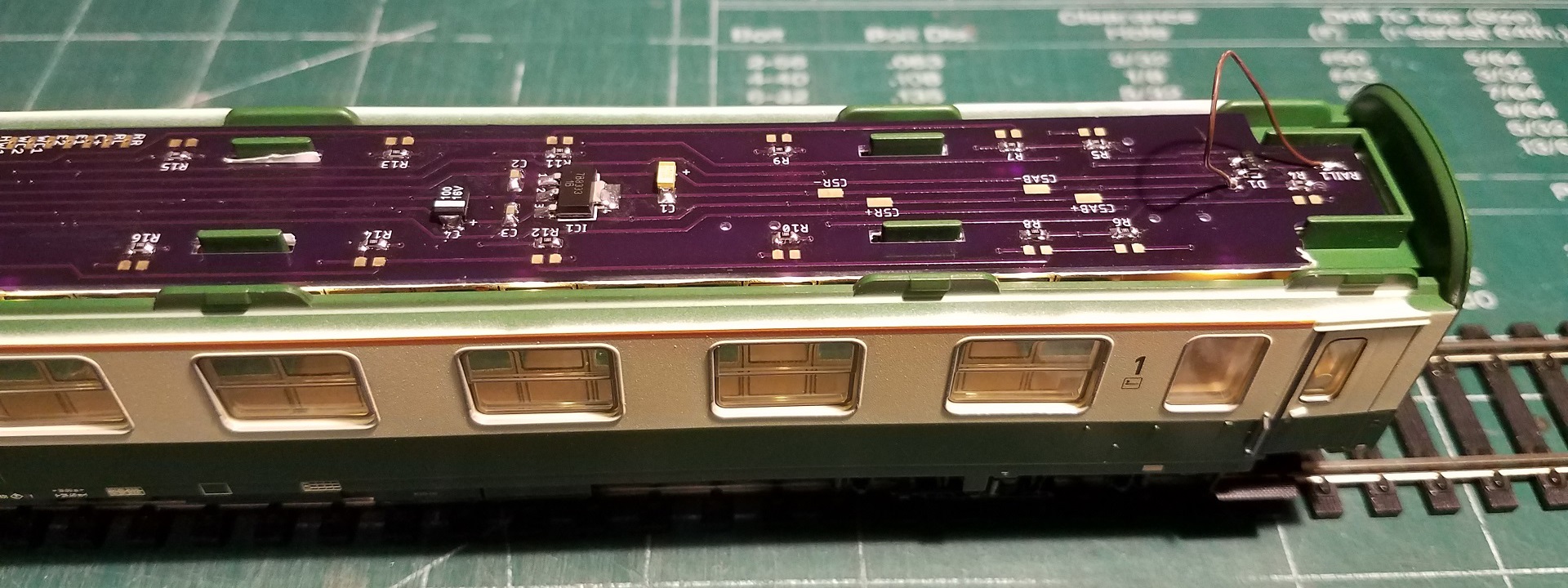

Поръчах платките и докато чаках да ги направят, се заех с токоснемането на вагоните:
Платката с вече запоените елементи и монтирана в първокласния вагон:
Бях пропуснал да забележа, че покривите на вагоните имат зъбчета, които са по-тесни от платката, както я проектирах и които зъбчета слизат под нивото на платката. Поради това, покривът не можеше да се постави на мястото му с монтираната платка. Наложи се да клъцна тези зъбчета:
Отляво е оригиналният покрив, отдясно е с отрязаните зъбчета.

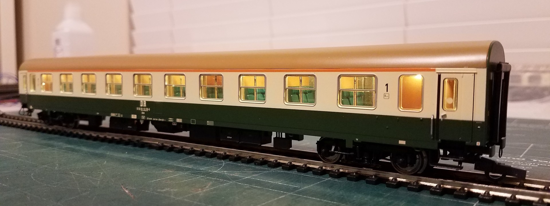

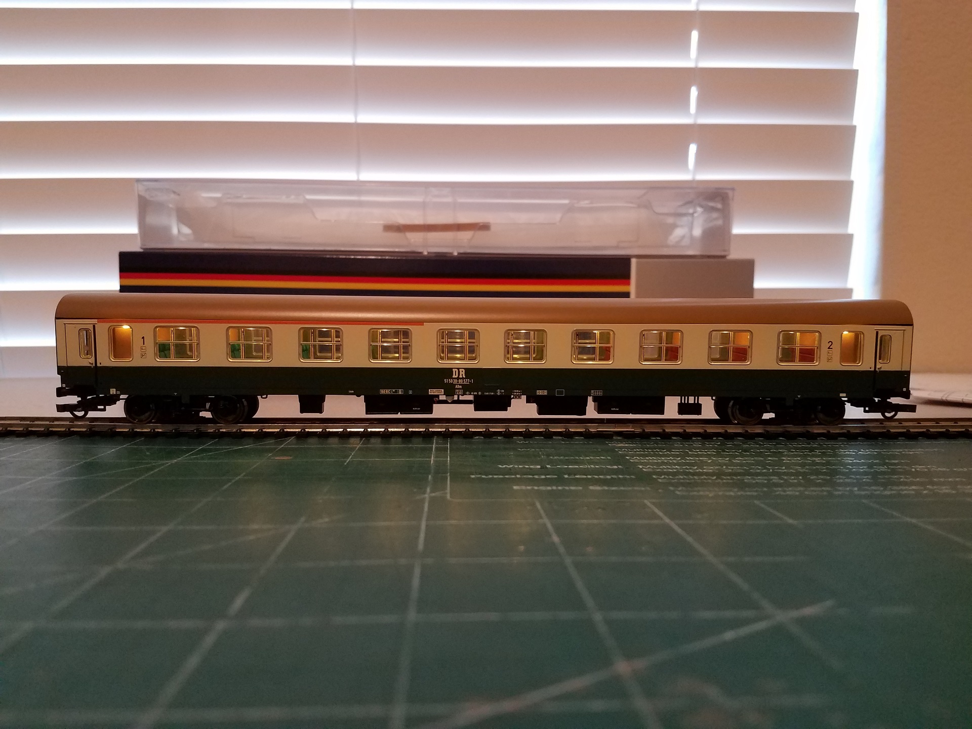

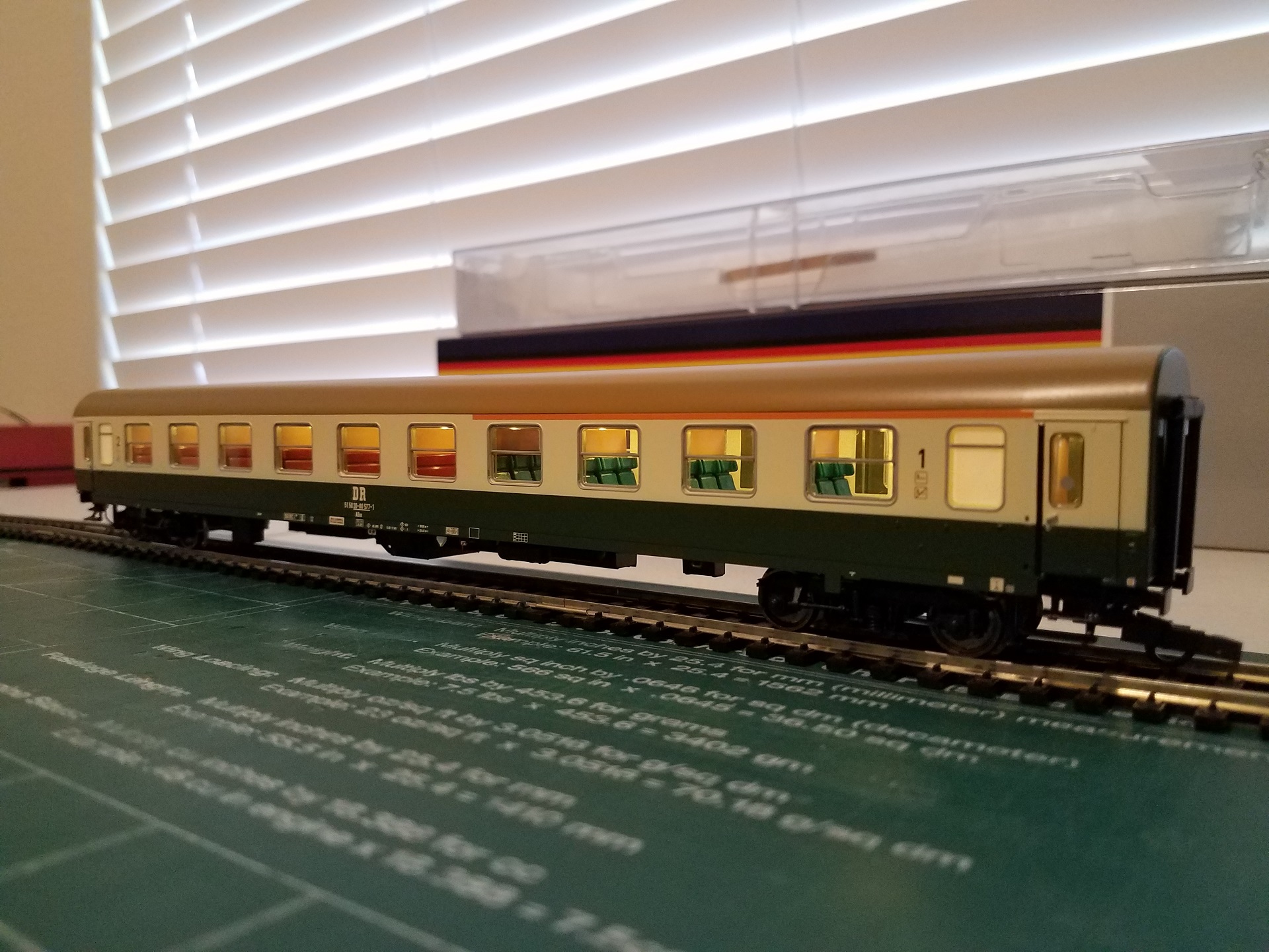

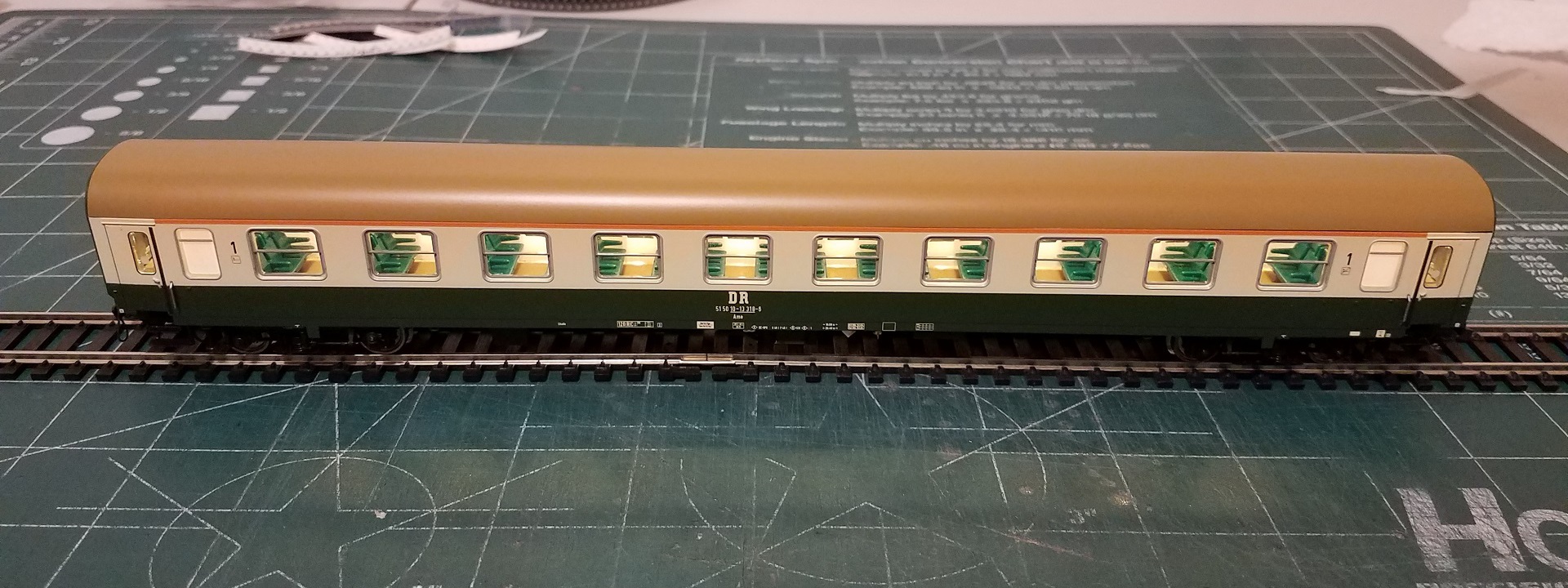

Завършеният вагон:
При останалите вагони от комплекта разлики няма.
Иван

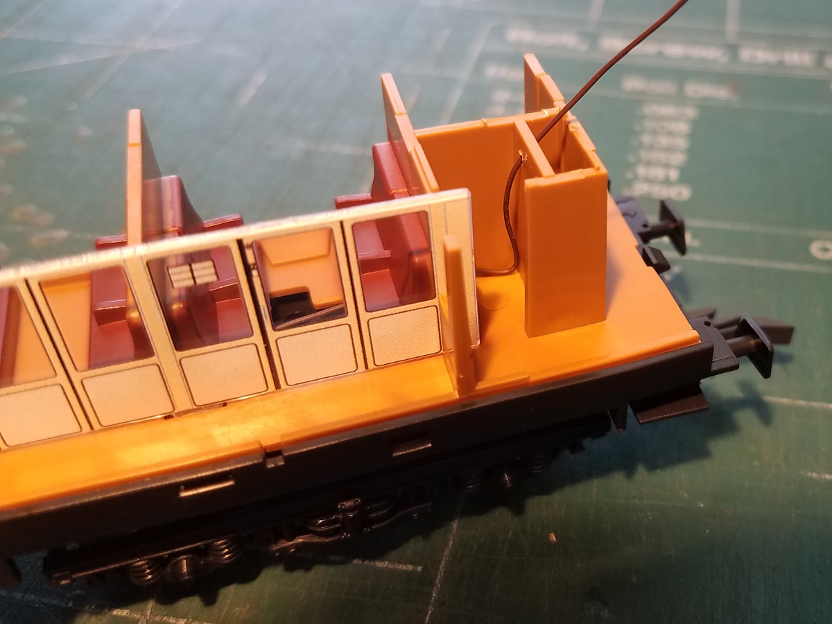

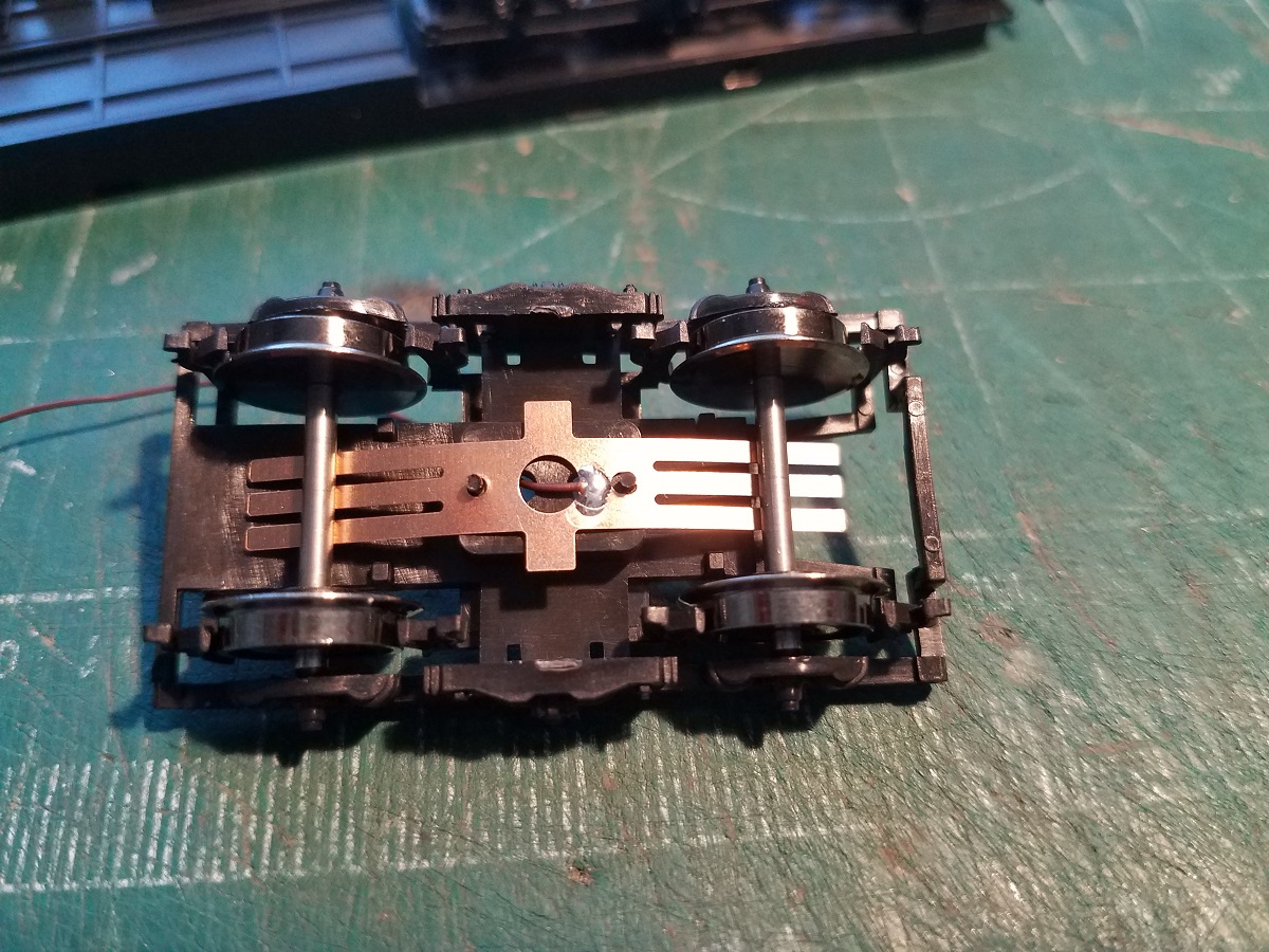

Осветление на вагони от ROCO комплекта 74190
« Отговор #27 -: 09 Ноември 2022, 02:17:48 »
Вагоните на Roco от комплекта 74190 са тип Y (B по източноевропейската по него време номенклатура), 3 броя - два второкласни и един първокласен. И тук както при комплекта 74189, разработих и поръчах платка за осветлението, която да е универсална за двата вида вагони от комплекта - първокласния и второкласния. Имам още един Y-вагон на Roco - 74818, който е първокласен и с изключение на цвета и надписите, е идентичен с първокласния вагон от комплекта 74190, така че платката става и за него.
Схемата на осветлението е почти идентична с тази на осветлението за 74189:
И тук светодиодите са означени с буквите "A" и "B" и комбинации от тези букви след номера на светодиода, в зависимост от това в кой тип вагон се монтира платката - "A" за вагона 1-ва класа и "B" за вагона 2-ра класа. Светодиодите без букви след номера на светодиода са общи за 2-та вида вагони.
И тук, както при комплекта 74189, платката е с възможност за монтаж на декодер и при монтиране на декодер, елементите по захранването не се монтират, а се запояват съпротивленията, означени с "D" след номера на съпротивлението. Когато няма декодер, се запояват съпротивленията без буквата "D" след номера.

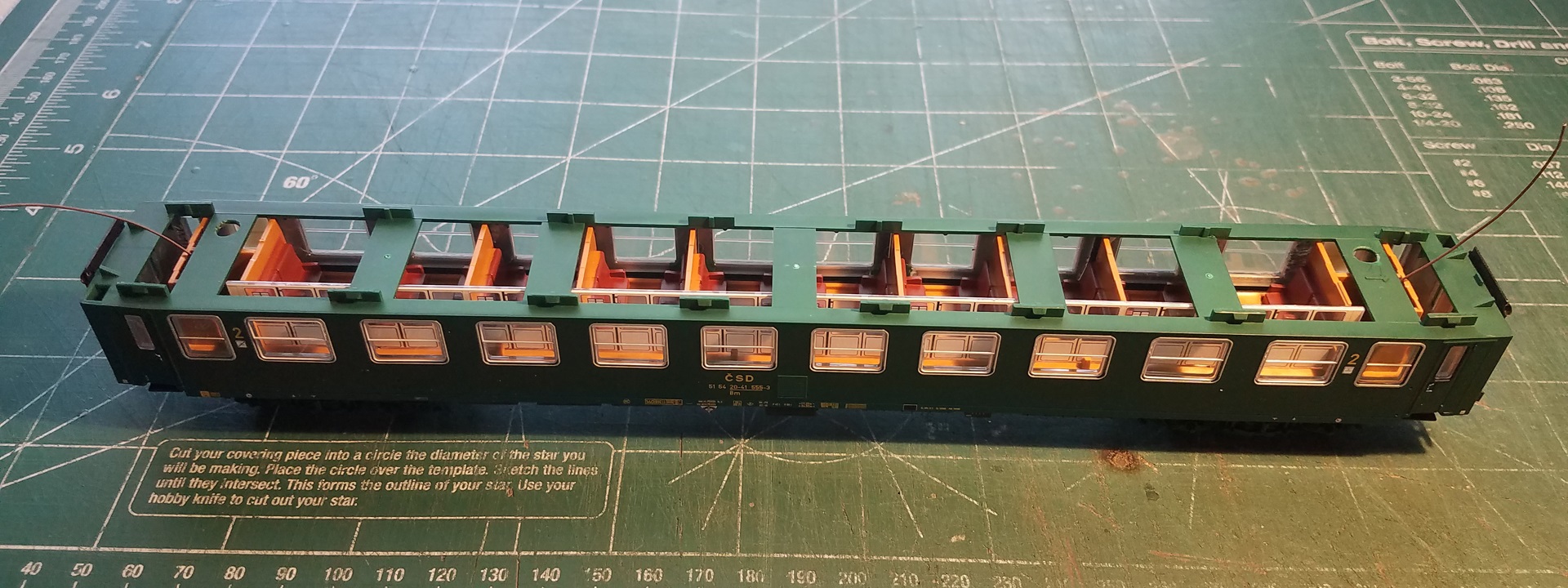

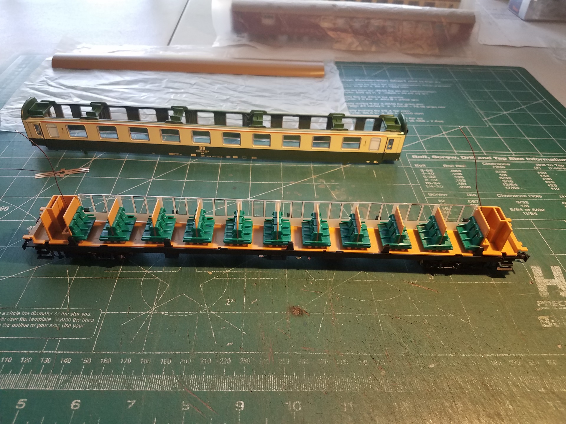

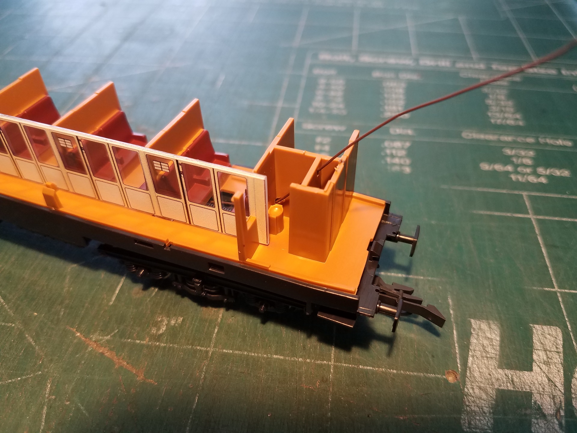

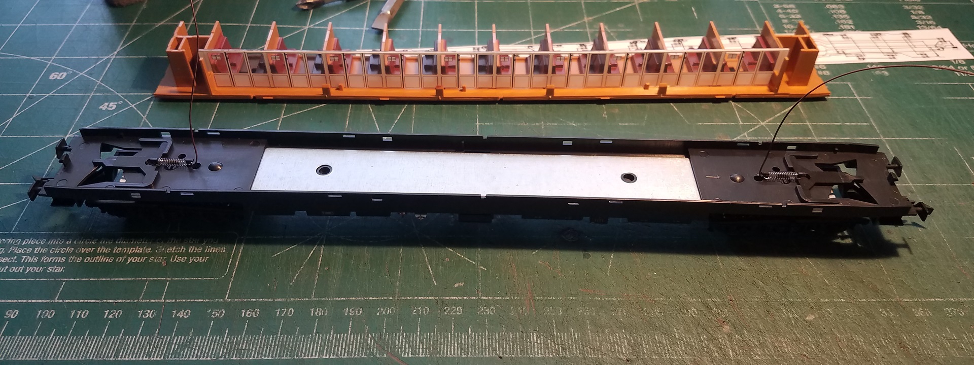

При тези вагони прокарването на проводниците от токоснемащите пластини през рамата и обзавеждането на салона е по-различно и се наложи да пробивам допълнителни отвори в тоалетните. Това се дължи на разликата в изпълнението на кулисния механизъм спрямо Halberstadt вагоните на Roco.
Вагон, подготвен за монтиране на платката с осветлението:
Виждат се отворите, които пробих в напречните разпорки на коша, за да мога по-лесно да осветя тоалетните.
Платката (все още "гола", без запоени елементи), монтирана за проба:
Не съм снимал прогреса след този момент, тъй като монтажът (запояването) на елементите по платката и монтажът на платката във вагона са идентични с тези на вагоните от комплекта 74189. Тук проблеми с покрива няма, тъй като няма такива зъбчета, както при Halberstadt вагоните.
Иван

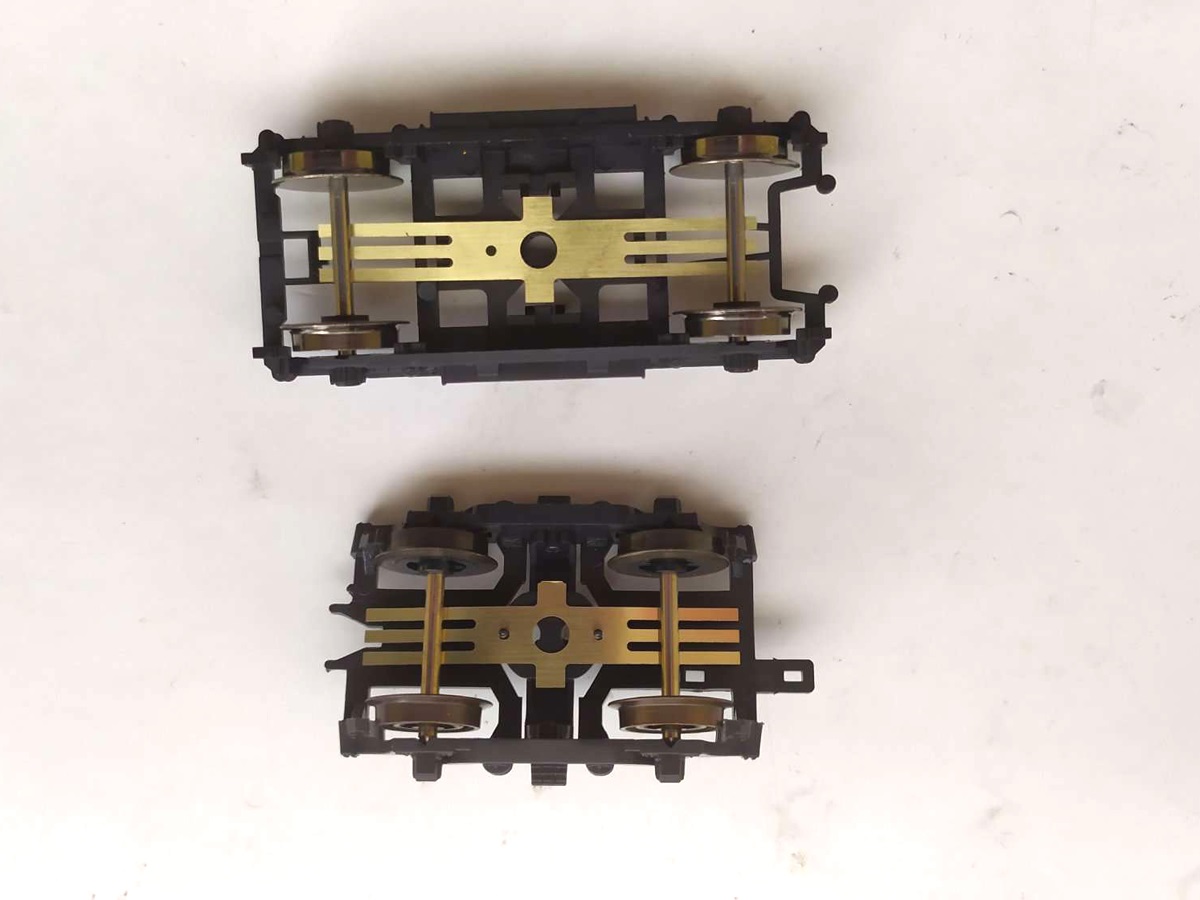

Осветление на вагони - токоснемащи пластини

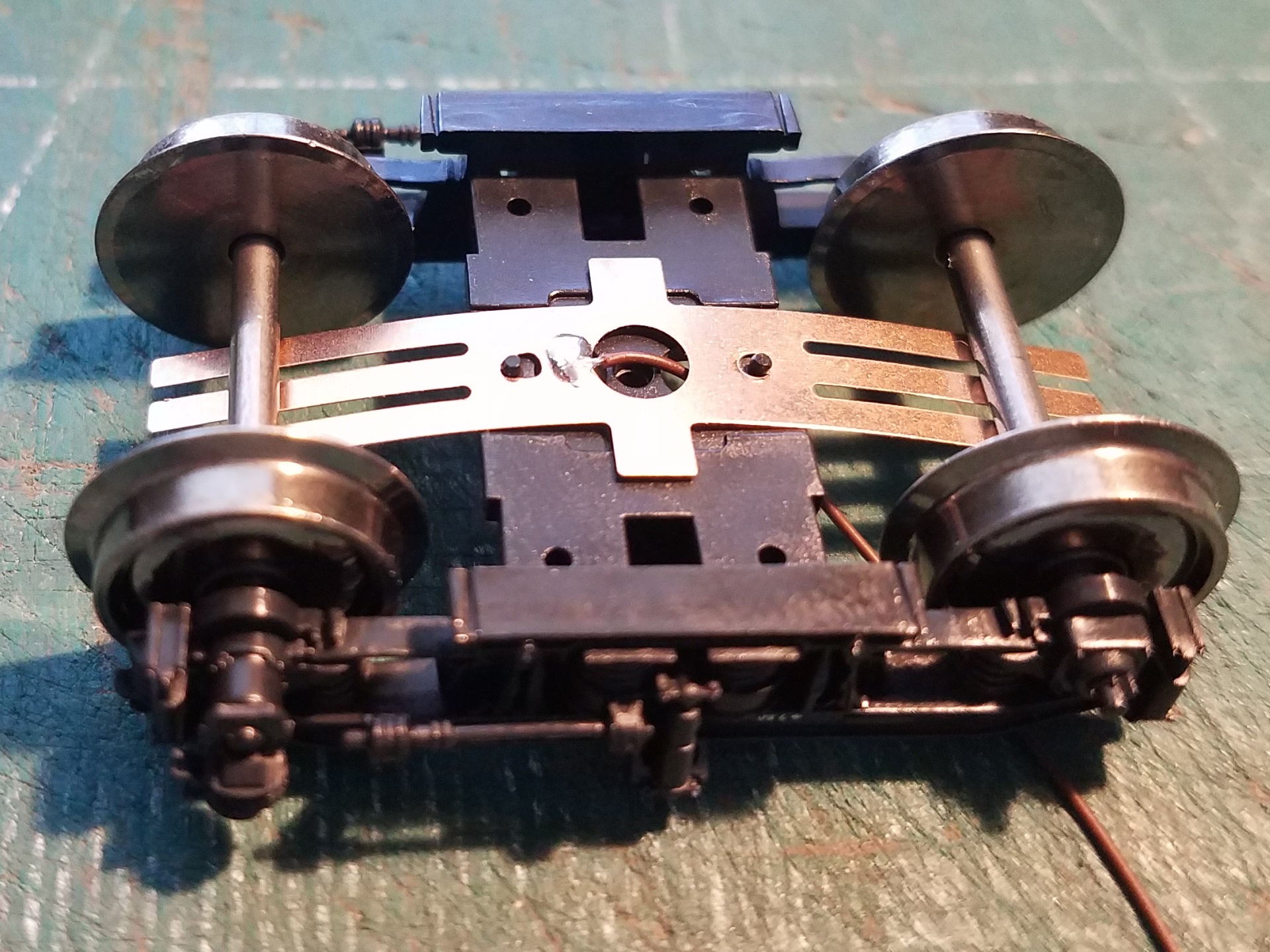

« Отговор #28 -: 18 Ноември 2022, 19:38:10 »

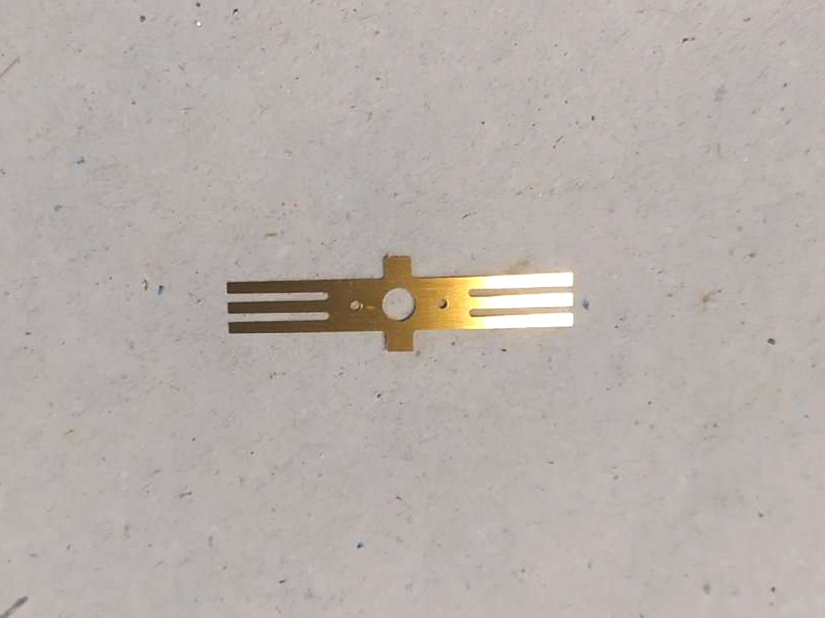

 &bgflag Токоснемащи пластини ала Владо Цанков:  &bgflag
Владо наряза пластините от 0,1 мм месингова ламарина на CNC фрезата:
За уточнение - токоснемащите пластини, които съм показал в предните мнения са купешки от един германец (или австриец?), който ги продаваше на eBay и от които Владо успя да закупи достатъчно количество, включително и за мен, но свършиха. Владо реши да си направи сам пластините на фрезата или да го цитирам:
"Вчера и днес, обхванат от творчески мързел, сътворих това:"
и ми прати горните снимки. :yahoo:
Иван

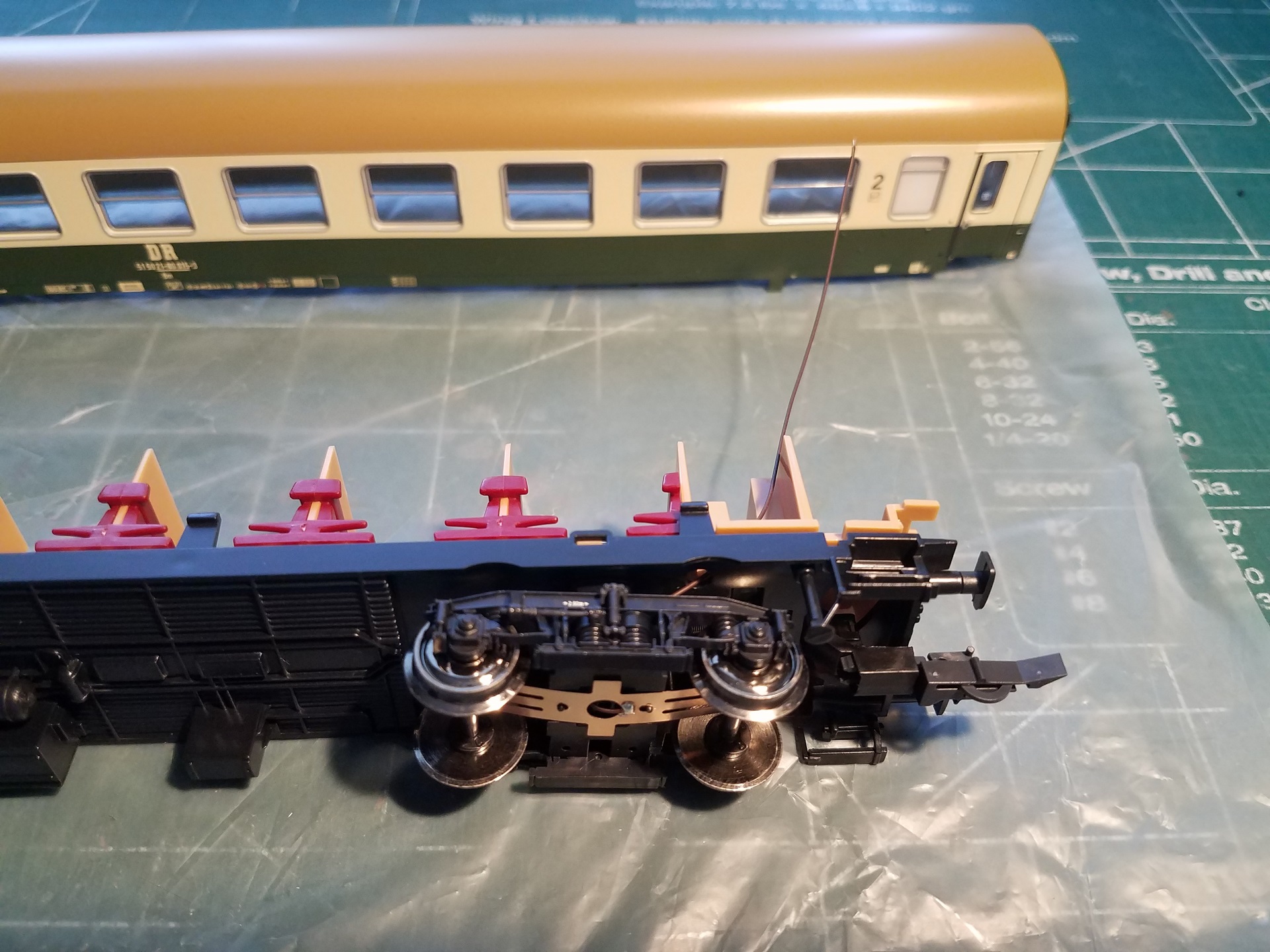

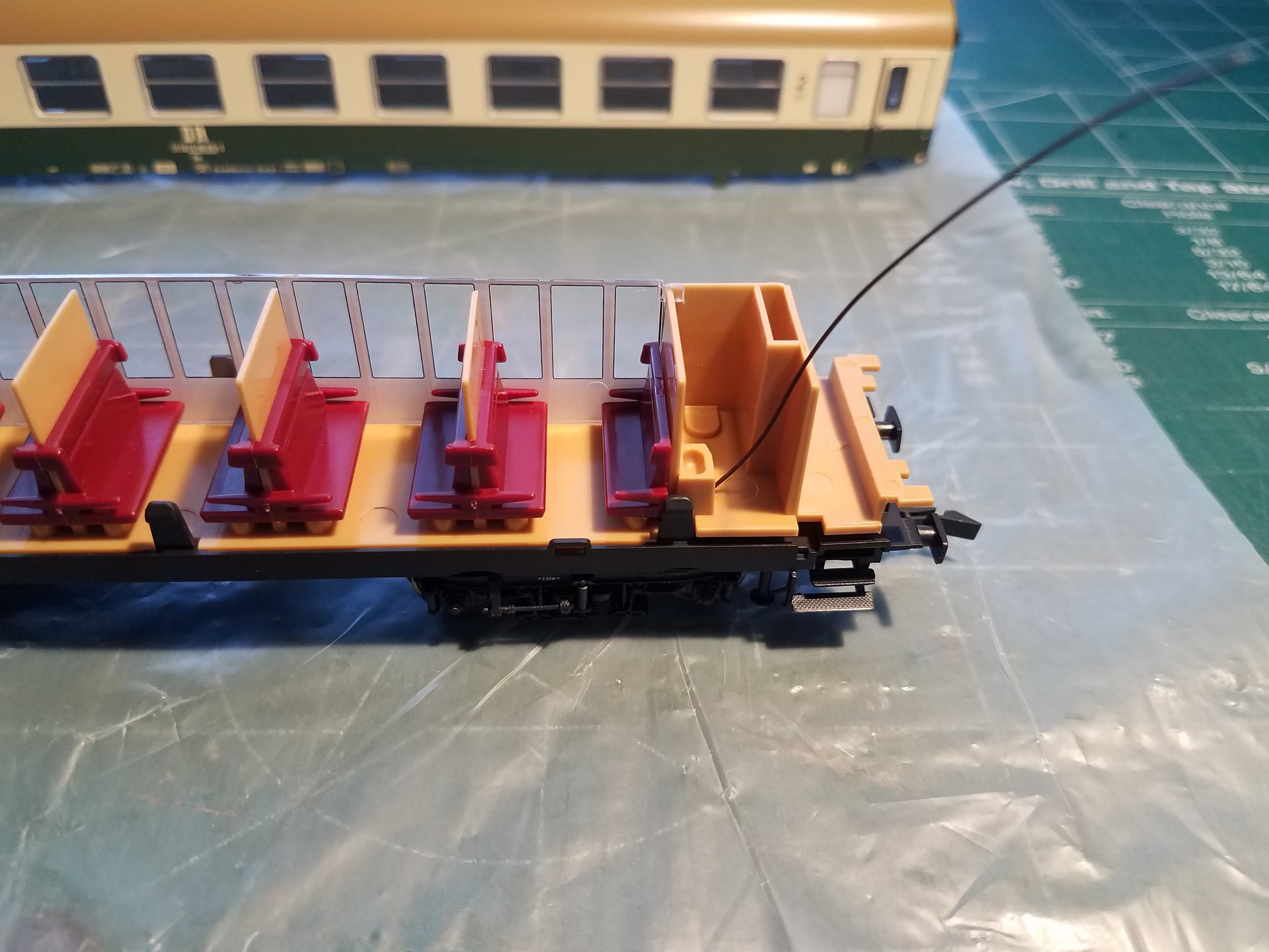

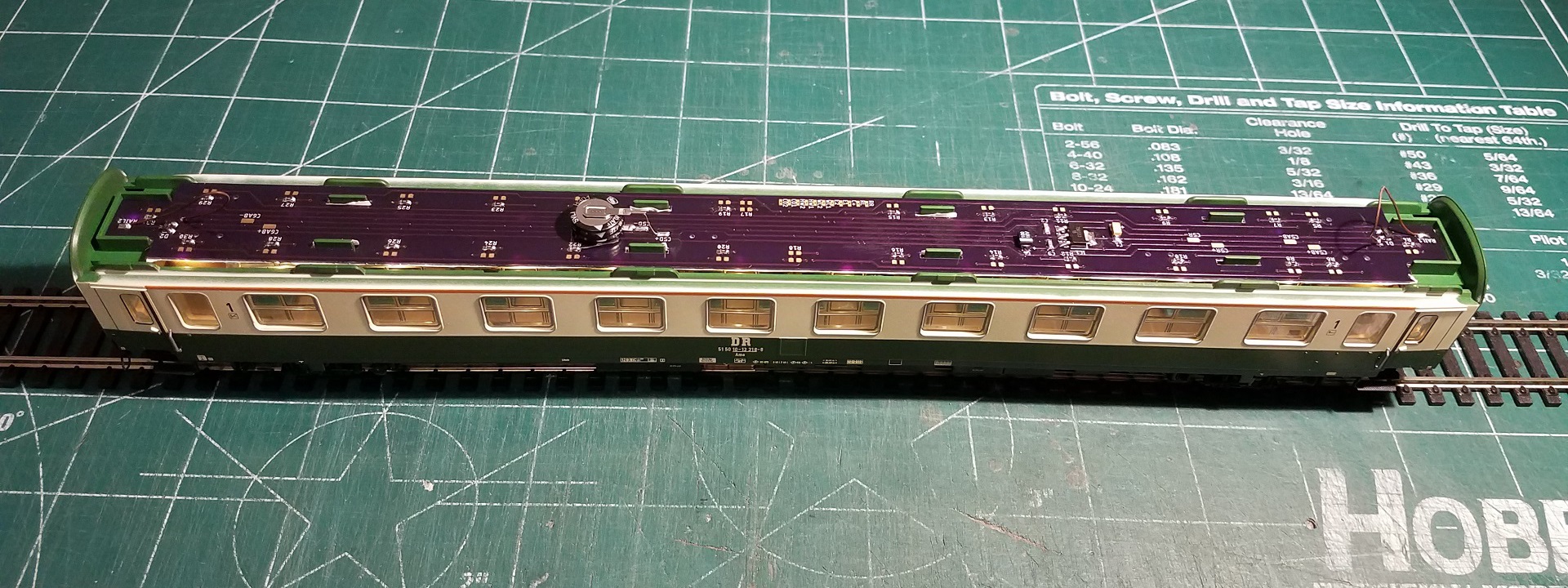

« Отговор #29 -: 28 Ноември 2022, 23:05:54 »
Тази мисъл ме човъркаше:
Цитат на: IvanC link=topic=5553.msg123981#msg123981 date=1667783503
и към последната поръчка от Липето го добавих.
Оказа се, че по брой и разпределение на купетата е идентичен на първокласния и набързо му наредих платката за осветлението така, както е на първокласния вагон в комплекта 74189:
За Митко - на тези модели "закачалките" си висят така, защото имат голям вертикален луфт в NEM-шахтата. Като започнат да се закачат се изправят и няма проблеми.
На снимките покривът зее, защото не бях забелязал, че не е "щракнал" напълно в двата края. Чух, че щракна, но не го огледах внимателно по цялата дължина на покрива. Вече е оправено.  :drinks:
На моя вагон бяха объркали седалките - купетата, означени като първокласни бяха с второкласни седалки, а четирите крайни 2-класни купета бяха с първокласните седалки. Размених им местата и всичко е наред. Някое виетнамче не е внимавало достатъно в час!  :nono:
Иван
