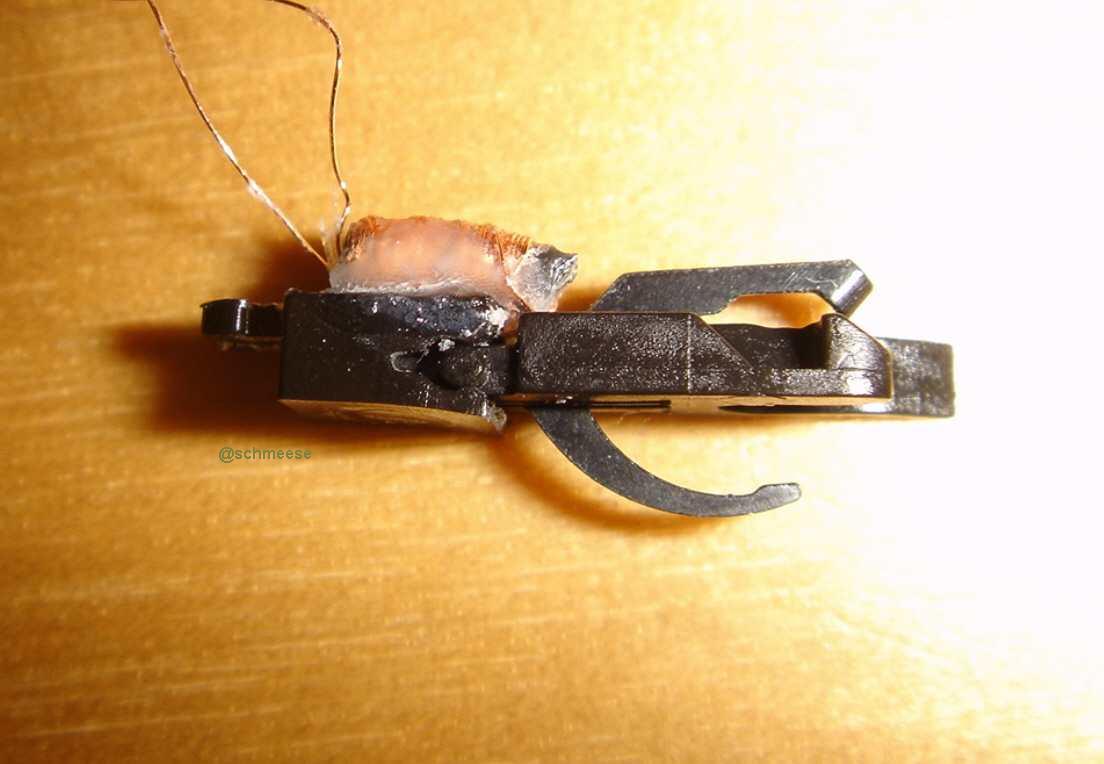

Tilli-BTTB-Zeuke modellbahn kuplung
А иначе тези куплунзи (било то изработка на ROCO, TILLIG или KUEHN) напоследък почват да ми се издигат в очите,
 защото имат възможност за прецизна любителска изработка, която наистина е малко загрозяваща,
 но пък скачена към подходящ декодер доста финно решава проблема с автодекуплирането!!!
 (или разкачване без подрелсови устройства!
вариант с по-силен декуплиращ ток.
или така...направено...с по-малък ток и две микробобинки.
същото в момент на работа...
и в окончателен вид (боядисано)!
Горните изпълнения са в пъти по-добри от стандартните "класически"
 автодекуплиращи куплунзи като тези например:
"прословутите" и скъпи електрокуплунзи от фирма "KADEE" (нямам снимка)
...или Roco 40410 Digital-Kupplung което си е за Н0е, де...
(но пък имат основно предимство - разкачването е фабрично "вързано" за F4 в техните пултове за управление по XpessNet)
