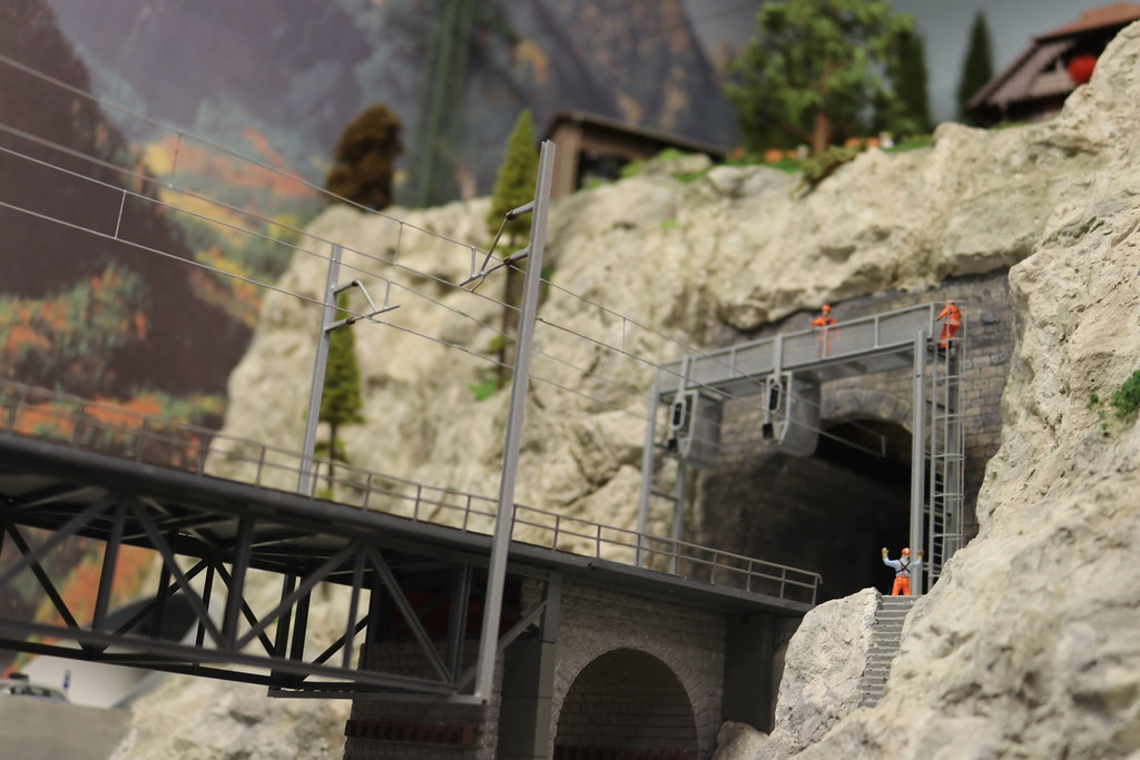

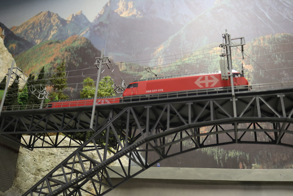

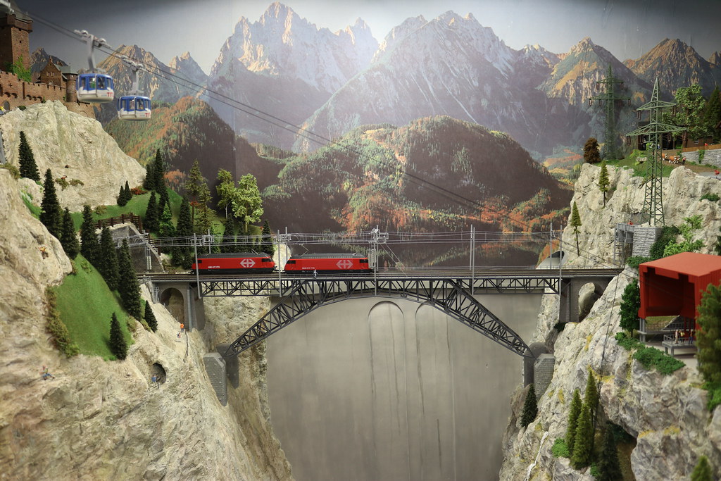

Здравейте, отдавна не съм писал тук. Основно, защото нямах завършен продукт. Идеята ми е да направя даден участък/етап, за да имам какво да покажа и да не е спам. Правих контактна мрежа на Bietschtalbrücke, като работа не е малко, но времето за което я направих, темпото е много бавно. За жалост, свободното време е кът от много години. Точно преди 10 години посетих въпросния мост, нащраках го с идеята, че някога ще правя КМ, но все не се престрашавах.
Faller в комплекта за сглобяване е сложил някакъв гаден кафяв картон между двата коловоза. Първоначално не го сложих (преди години, когато сглобих моста, а вече не си спомням кога беше :lol: и не ми се връща назад в историята си и да търся) и коловоза беше само с траверсите върху конструкцията. След година-две размислих и сложих въпросния картон. След две-три седмици, той се нагъна и стояше много не естествено. В щуми форума има двама швейцарци, който няблягат детайлно на същия мост и от тях взех идеята да сложа тънка алуминиева ламаринка. След това започнах да сглбявам конструкцията на носещите стъбове. Те са пет различни двойки, като на самия мост и в левият му край има обтежки за кръстосване на КМ.
Монтаж и калибриране
  • Публикации: 2060
  • Рейтинг: 1466
Re: Mакетът на gregary
« Отговор #394 -: 11 Октомври 2026, 22:52:49 »
Преработих готовата КМ от Зомерфелд, защото не пасваше на междустълбието и носачите.
Монтиране е опъване
Вече боядисана
В тоя тунел бях забравил при направата му, да сложа скрити носачи за КМ,та трябваше да се гмурна в недрата на масива Гришенвалд под селцето Гришони  :blink: ;D и да монтирам носачи с пружина. Нямам снимка, но се сещате...
Сега виждам, че не съм баластирал и точно на входа на тоя тунел, но това следва.
