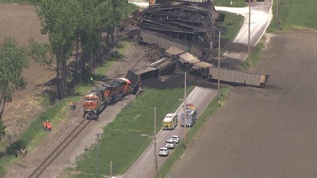

Катастрофа с товарен влак в САЩ.
Станало е сутринта на линия на BNSF в окръг Линкълн, в околностите на Сейнт Луйс, Мисури. Локомотивът е блъснал камион на прелез и след това е дераилирал, заедно с доста вагони след него...
