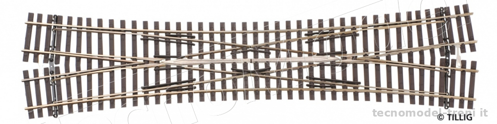

№1  - английска стрелка.
- твойте " Fleischmann-Profi"
№2 - "beseler"
Тоест според мен , ти си сложил обикновенна английска стрелка , и от там разочарованието ти...нищо че се води "Профи" всъщност е далеч от профито...

Първите две в кой мащаб са?!
Re:Английска стрелка
« Отговор #17 -: 12 Октомври 2010, 16:13:48 »
Наистина тази на Флеишман не изглежда много профи. Тази на Тилиг е много подобна на тези от Централна гара София.  :good:

Цитат на: bdz43r link=topic=2633.msg47005#msg47005 date=1286889156
№1 - "Пико А - релси" (HO)
№2 - "Флайшман-Профи"(HO)
последната е на "Тилиг-НО-Елит"(HO)
Иначе и двата вида се правят от "Тилиг" и за ТТ.
Кат.№№ 83 300 ---- 166мм (английска)
----------83 391 ---- 209 мм (beseler)

Тоест твойта би трябвало да е "beseler" щом е с външни езици - за останалото - виж по нагоре снимките и сам си отговори на въпроса (или качи твоя снимка тук на този двоен бретел - каквото и да значи това... :scratch_ones_head:).
Правилото е - в средата двете "криви" релси ако имат пресечни точки - значи е обикновенна английска.
Но ако няма пресечни точки - значи е тип "beseler" (след малко ще кача скица... :scratch_ones_head:)
Тук както съм отбелязал двете дъговидни трасета се ПРЕСИЧАТ...тоест обикновенно английско разклонение!
...докато тук (не съм отбелязал, че снимката е защитена от драскане) НЕ СЕ ПРЕСИЧАТ ...тоест това е руско разклонение "beseler"!

Ама са ми четири и са отвъншна страна.Всъщност, моята стрелка е същата като тази на снимката, но и от ляво е както е тази от дясно.Понеже съм на работа и нямам възможност да я снимам, та съм избрал за пример подобна, от макета на Вимер.Както е видно, по моята могат да се разминат два влака като при нормално двойно трасе, освен това има останалите функции на обикновената английска стрелка :hi:

« Отговор #28 -: 13 Октомври 2010, 14:12:17 »
Казах вече - ако имаш "разделителна" релса между двете сърца, те това Е "beseler".
Тази от снимката има празно място м/у двете сърца - значи е обикновенна английска.
Всъщност точно тази разделителна релса при "беселер"-а я прави още по-добра, защото обикновенно е с два/три пъти по-голям радиус на отклонение в сравнение с обикновенната "англичанка".
Това освен че е основно предимство,  предполагам и допринася за "тропането" в по-малка (при беселера) и по-голяма степен при "англичанката".
То дори и само визуално да преброиш на коя колко пъти една колоос има съприкосновение със релси, сърца и езици и ще стане ясно защо едната трополи като стадо мустанги, а другата е доста по-умерена в звука - само се изпуска една тенджера със болотове на пода... :angel: :haha: :haha: :haha:
ПП.Мамка му...толкова се вкараааме в анализи, че ако не беше със стандартна дължина (за ТТ = 166 мм) до сега да бях заменил заплануваните на макета ми англичанки само със беселер-ки... (за ТТ=209 мм) :blush2: :angel:
Това е още едно задължително условие - англичанката освен по радиус (по-малън) се различава от беселер-ката и по дължина----пак е по-малка.... ;)

Цитат на: XRISTO link=topic=2633.msg47039#msg47039 date=1286957142
Ето това е въпросният бретел:
Това е обикновен бретел. Нищо по-специално и страшно - четири стрелки и едно кръстовище. На снимката две от стрелките са кръстовидни (английски), но това е частен случай за максимално пестене на място.
Не бъркайте бретела с английска стрелка!
