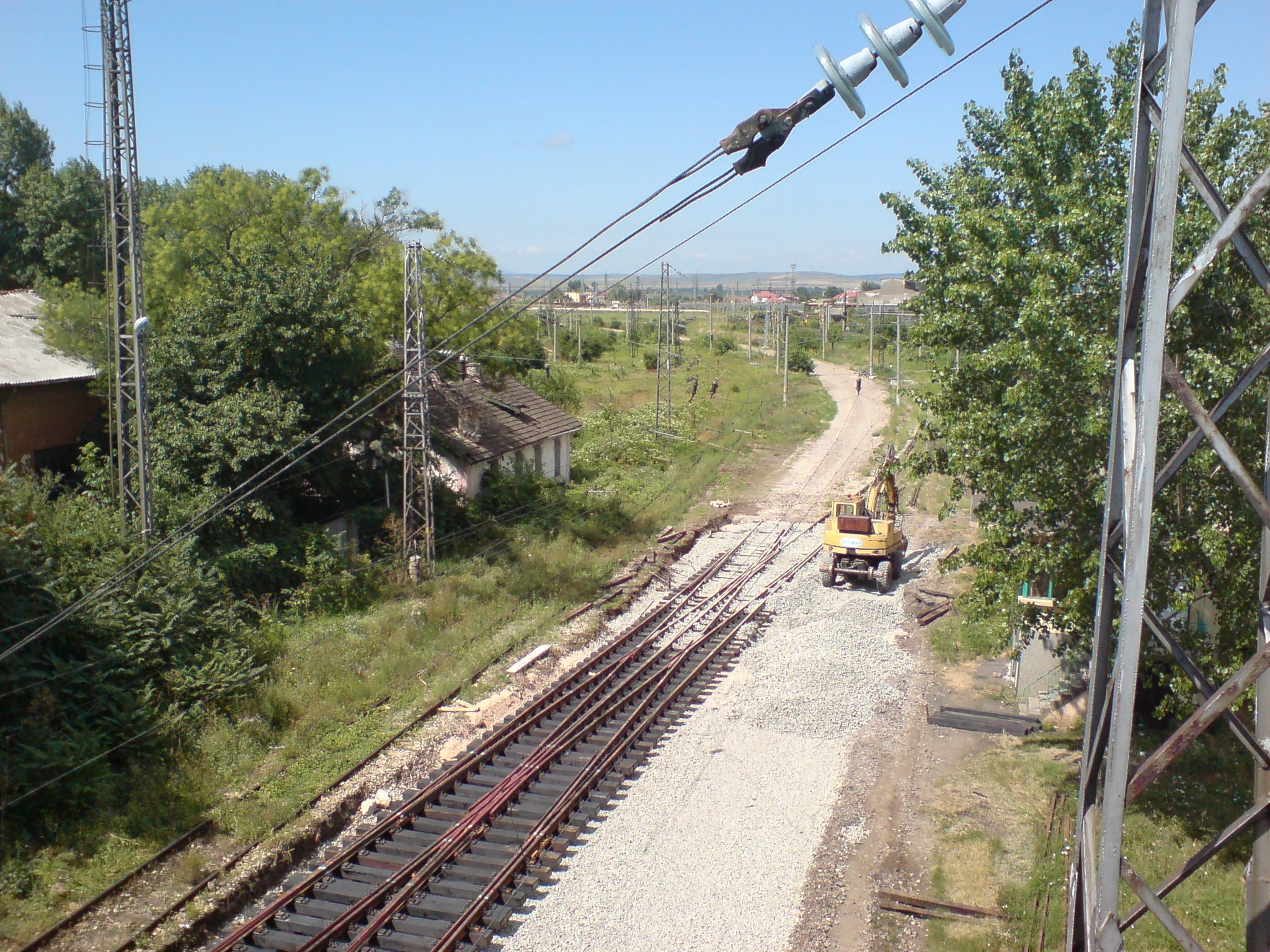

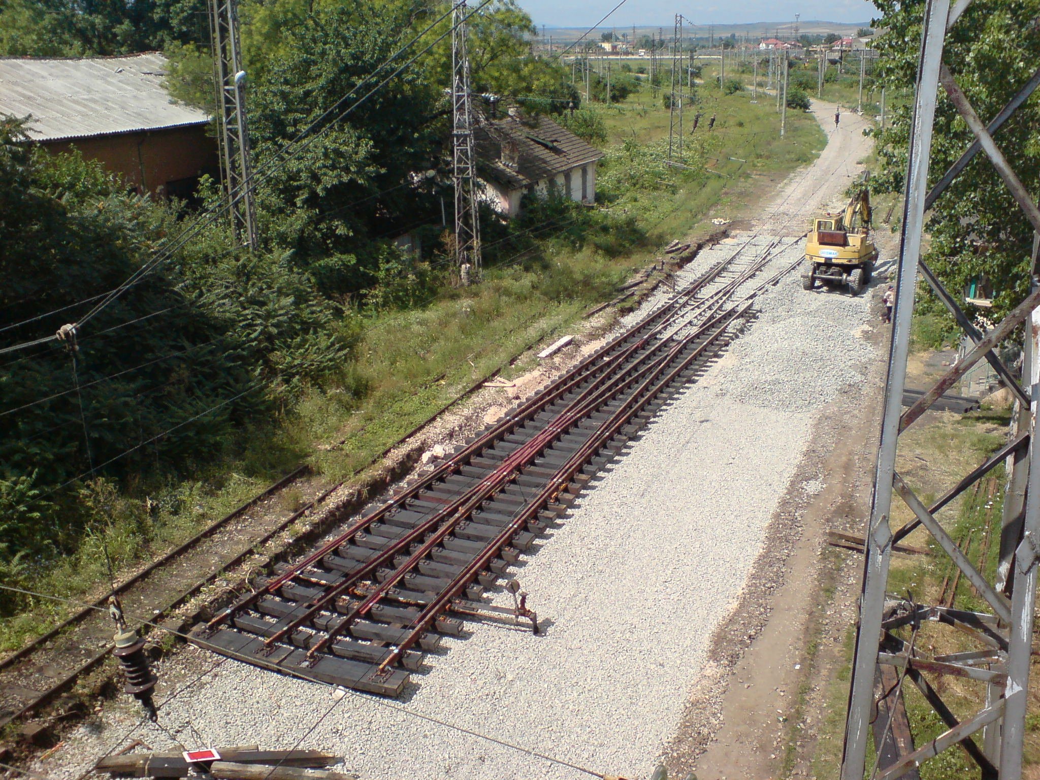

Разклонение тип "Беселер" - жп трасето към входа на пътническа жп гара Видин с поглед от надлеза на бул Панония.

pach , струва ми се че нещо си се объркал...  :unsure:
Тези снимки според мен са за темата:
"Основни похвати в макетирането" - Баластиране  :pleasantry:  :spiteful:  :)

Абе не е ли това двоен бретел?Туй бестселър ли е  :haha:, беселер ли, за пръв път го чувам, баси.  :blink:

Ицеееееее.........не се сърди ама тази тема заради теб я създадохме и ...описахме (виж предните страници поне) обаче ....ти ни разбиваш с този въпрос.....направо на изходна позиция ни връщаш...
ти поне преди четеше......

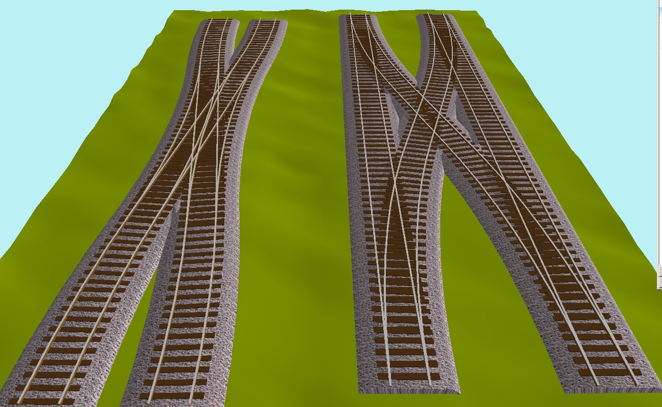

Приличат си функционално, но като геометрия са съвсем различни неща.
За хората с не дотам добро въображение ето картинка.
Ляво английска(беселер), дясно двоен бретел:

Според Тодор (bdz43) това е бретел, а "двоен бретел" няма такова понятие.

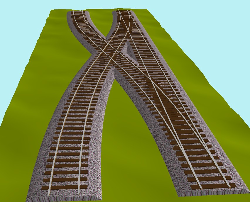

То и единична и двойна английска стрелка би трябвало да няма, ама всъщност има:
А това тогава какво е:
Друг е въпроса дали се ползва в действителността, иначе по макетите го има.

От тази перспектива съм се заблудил.Недоглеждане  :blush2:.Чукча писател, не читател.  ;D

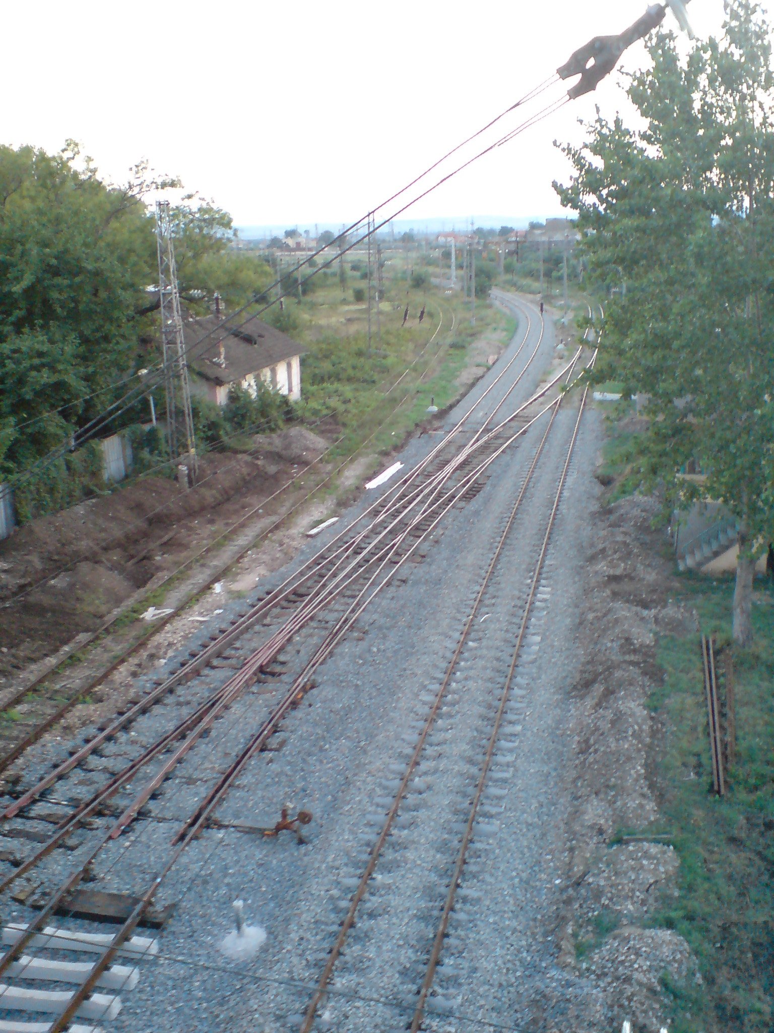

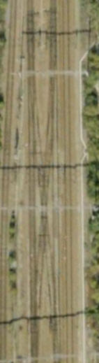

Явно се ползва и в мащаб 1:1 :yes:
Ха-ха!Нали някои неща идат от "француския" у нас(много от надписите по гарите си стоят още и на френски "chef de gare" например), та "бретел" на френски е тиранти. :haha:

За бретела понеже е чуждица излиза че всяко едно преминаване от път в път е бретел,един вид излиза че и S e бретел.А когато е двойно преминаване,е двоен бретел.Но у нас как се е утвърдило незнам.Тълкуватели и тълкувания много.
Или в пълен превод от френски:
вариант1-ж.п. стрелкови елемент съставен от два пресичащи се диагонала с противоположна посока, осъществяващ връзката между два съседни пътя
вариант2-част от мъжкото облекло съставено от две еластични ленти преминаващи през раменете и кръстосани на гърба, слущещи за придържане на паналона(има и дамски за придържане на килотите  :haha:)
