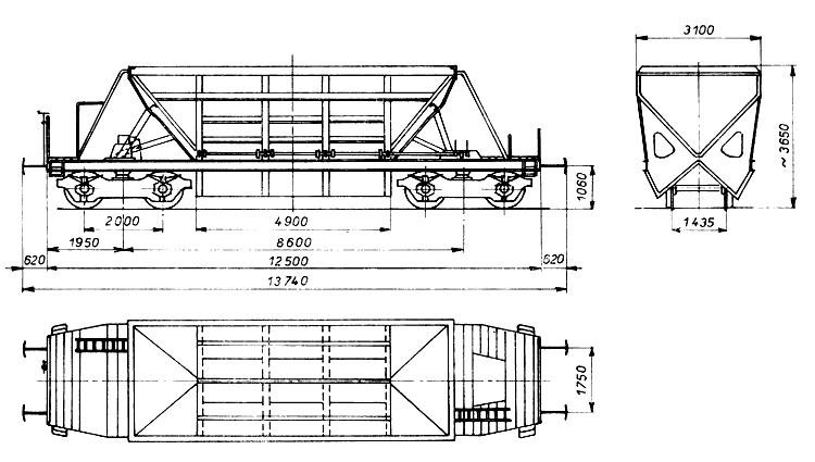

Възникна спор - какъв е този вагон???
4-осен вагон хопер с руски талиги тип Faccpp
Hlavní technické údaje
Délka přes nárazníky 11190 mm Rychlost (ložený/prázdný) 65/65 km/h Ložná hmotnost 58 t
Výška 3196 mm Váha 21600 kg Ložná šířka — mm
Šířka 3114 mm Ložný objem 38.0 m3 Ložná délka — mm
Délka skříně 9950 mm Ložná plocha — m2
Podvozek, pojezd:
Typ 2XTa (konstrukce Diamond) Vzdálenost otočných čepů 6650 mm
Vzor dvojkolí obručová Rozvor podvozku 1850 mm
Vzor ložisek — Průměr dvojkolí 960 mm
Spodek, skříň, táhlové a narážecí ústrojí, podlaha:
Spodek svařovaný páteřový rám z válcovaných a tvarovaných ocelových profilů
Podélníky profil U 300 E, U 240 E
Čelníky svařen z plechů tl.10 mm, profil L410 x 150 mm
Skříň svařovaná z válcovaných, lisovaných profilů a plechů
Táhlové ústrojí neprůběžné 850 kN, vypružení 30 kJ
Narážecí ústrojí trubkové nárazníky, 30 kJ
Podlaha ocelová s výsypkou, vnitřní a vnější klapky
Brzda:
Brzda DAKO DK-G
rozvaděč CV1-D14,
stavěč zdrží SZ10
brzd.válec 14"
samočinný odbrzďovač OS1
jednostranné obrždění jednoduchými zdržemi z vnitřní strany podvozku 2XTa
Ruční brzda vřetenová ovládaná klikou z plošiny vozu
Zvláštní výbava, použití vozu:
Zvláštní výbava Vůz je vybaven zařízením pro řízené vysypávání nákladu a rozhrnování při pomalé jízdě vozu. Výsypka vozu, umístěná na páteři rámu umožňuje řízené vysypávání substrátu klapkami:
- vnější klapky umožňují dávkování za hlavy kolejnice do vnějšího prostoru železničního svršku
- vnitřní klapky umožňují dávkování do prostoru mezi kolejnice
Ovládání klapek je pneumatické válci a pákovým převodem, klapky jsou v přepravní poloze zajištěny aretací, pod výsypkou se nachází rám dávkovače, jehož zvedáním a spouštěním se reguluje rozhrnování substrátu při pomalé jízdě vozu, rám je ovládán pneumaticky válci, rozsah regulace výšky:
- přepravní poloha 300 mm nad temenem kolejnice
« Отговор #215 -: 26 Февруари 2010, 09:05:26 »
Ако не се лъжа, е хопер за баластиране. Ръси чакъла върху новите релси, след него върви машината за нивелиране и изравняване на трасето... Някакви такива стари спомени имам...  :pardon:
