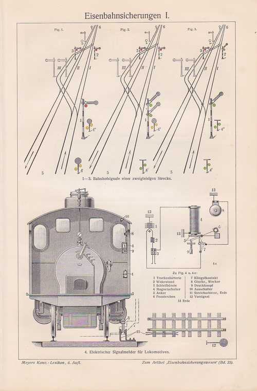

И аз един бърз въпрос, ще го задам с картинки щото иначе е много писане. Коя от долните схеми е по-правилна. Да се има предвид, че преди да рисувам четох инструкцията за сигнализация от 1958 г. Там пише че с двукрилен изходен семафор се сигнализира изход по главното и  изход за отклонение от главното направление. В случая имаме само изход по-главното направление, илиза че според инструкцията монтирането на двукрилни изходни семафори, както е на фиг.2 е излишно?
фиг.1
фиг.2
« Отговор #407 -: 28 Февруари 2011, 14:46:32 »
По действалите в България правилници, вярна е първата картинка.
Втората би била възможна, само при наличие на две изходни направления, като тогава двукрилите изходни семафори ще имат две зелени светлини, а не зелена и жълта.
« Отговор #408 -: 28 Февруари 2011, 14:55:26 »
Тодоре благодаря. Доколкото разбирам, това означва, че по обикновената сигнализация в тaя ситуация са необходими само двуфарови изходни светофори?
« Последна редакция: 28 Февруари 2011, 15:08:42 от zazo »
« Отговор #409 -: 28 Февруари 2011, 14:57:34 »
Обаче входните не трябва ли да са именно двукрили?
Защото така май указват, дали входа е за главен коловоз (без намаляване на скоростта при транзитно преминаване и отворен изход), или за отклонителен в зависимост от това дали ще спре или премине с намалена скорост!
ПП.Сориии, сега видях че са точно такива (ама затворени та не до виждат старци кат мен...) :blush2:
« Отговор #410 -: 28 Февруари 2011, 17:45:38 »
Принципно може и еднокрили входни, без информация за права или отклонение.
Цитат на: zazo link=topic=312.msg55034#msg55034 date=1298897726
Точно така.

Допълнение към въпроса за изходните семафори. Без да съм ги виждал лично едва ли някъде у нас е имало гара, на която да има изходни семафори от всеки коловоз. Масовия случай е да има един общ изходен семафор, поставен след последната изходна стрелка в дясно по посока на движението. Той се обвързва с блокировката на междугарието и завъртането на семафорния му ръчаг е възможно само след подреждането и заключването на съответния изходен маршрут и получаването на съгласие от приемащата гара. По спомени на баща ми в западната гърловина на гара София е имало индивидуални изходни семафори на коловозите (но не на всичките), докато в източната гърловина откъм Подуене може би е било с един групов изходен, защото той не си спомня там да е виждал семафори.
