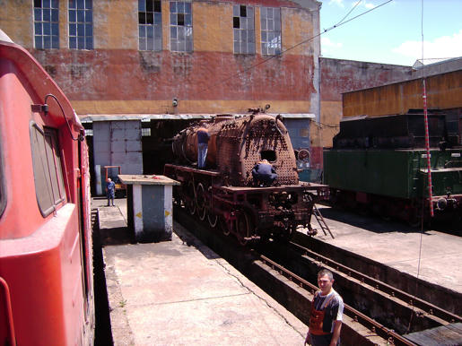

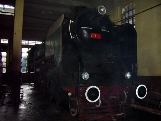

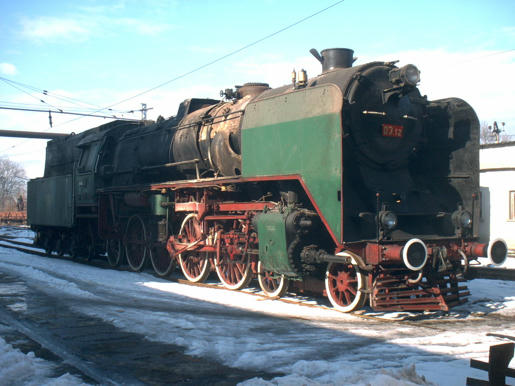

Тъй изглеждаше 03.12 преди започването на ремонта:

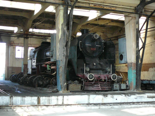

След издаването на дългоочакваната заповед за възстановяването й, в януарския студ на 2009г машината видя слънце след 35 годишен престой в здрача на дизелов цех 2.
И отново на тъмно, вече в парния цех и без тендер.

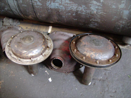

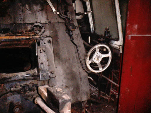

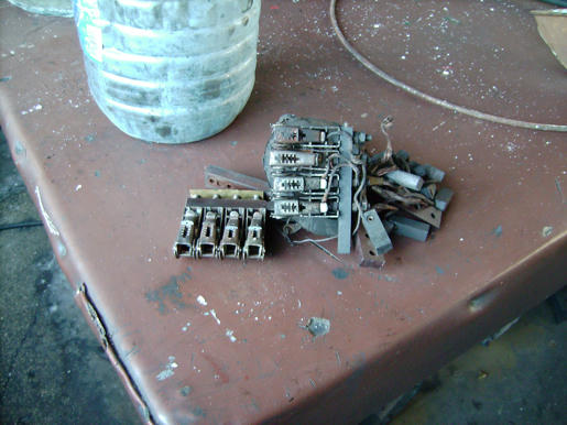

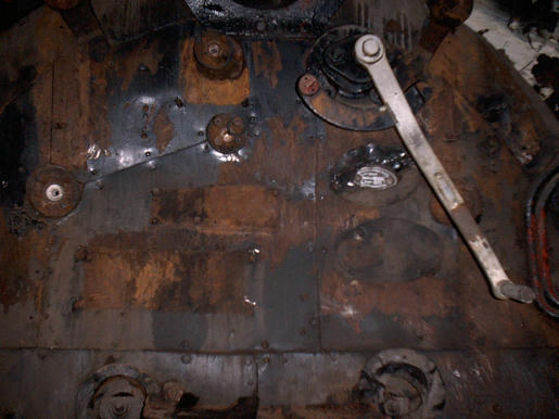

Започва демонтажа на детайли.

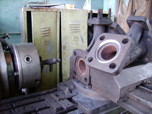

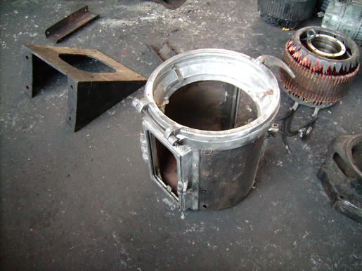

Някои от тях са възстановяват в домашни условия.

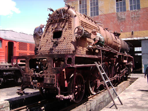

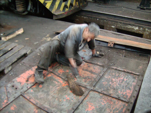

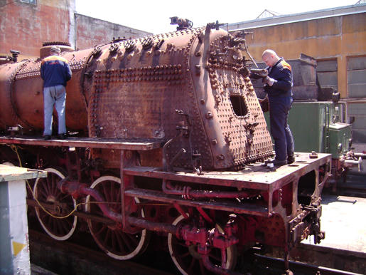

Чак през пролетта на 2010г започна истинския ремонт. Машината е закарана пред дизелов цех 1 и разсъблечена. Започва стъргането на ръжда и боя и миене с пароструйка.
Дотук със събарянето. Започва изграждане. Машината е вкарана в цеха.

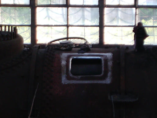

Направена е специална платформа за да може да се завари кръпка на мястото на изрязаното парче от котела за металографско изследване и якостни изпитания.

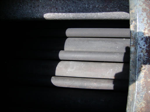

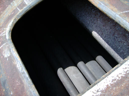

През дупката са виждат котелните тръби – чисто нови са!

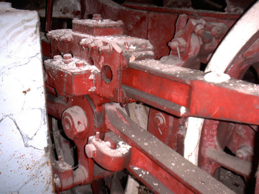

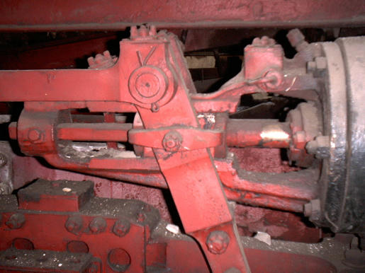

Буталата са извадени от цилиндрите. Пръстените са нови, работната повърхност на цилиндрите обточена, няма хлабини, няма корозия. След КР машината въобще не е вървяла.

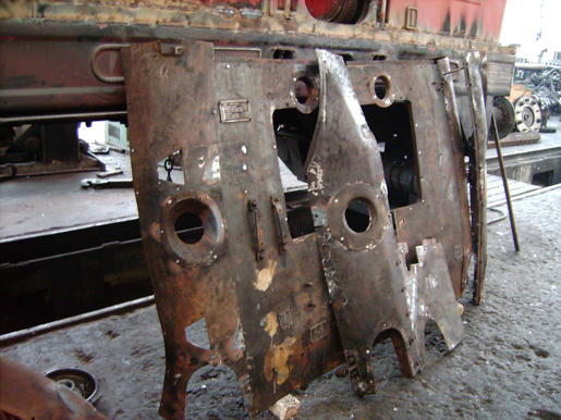

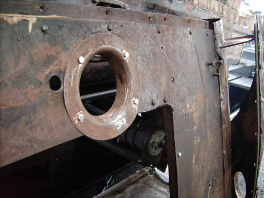

Някои елементи от обшивката са изчукват и изправят, други са изработват нови.

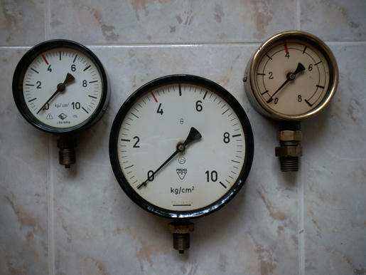

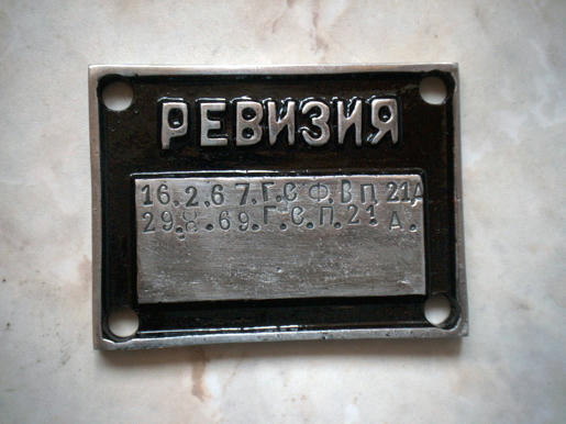

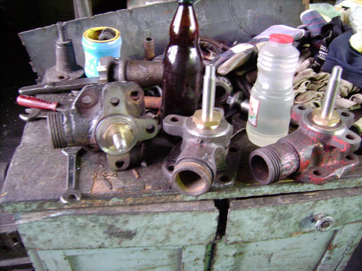

Подновяват са детайли от арматурата

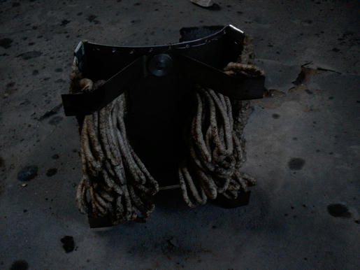

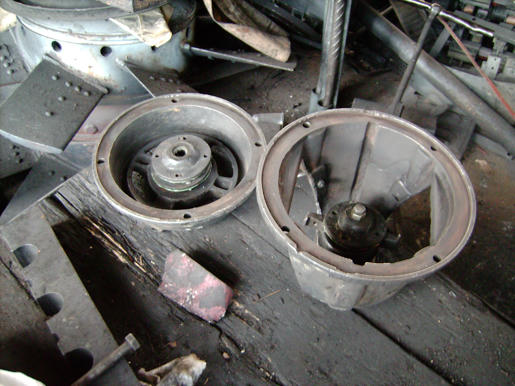

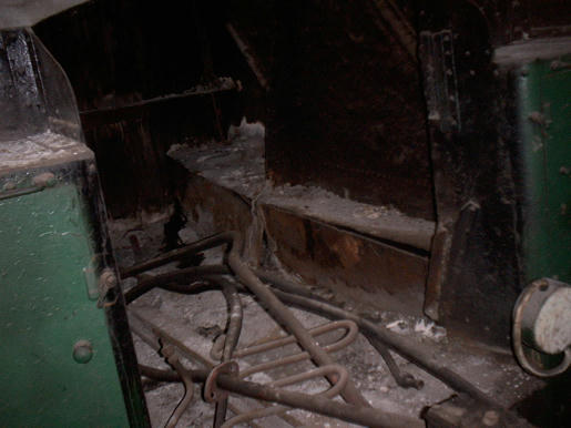

Кноровата помпа е ревизирана, изпробвана и готова за качване. Зад нея са готовите прегревателни елементи.

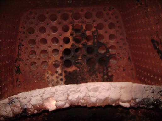

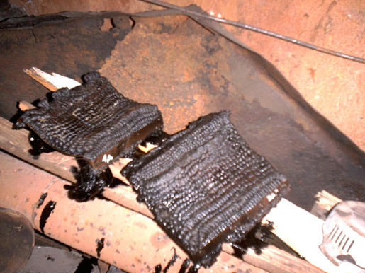

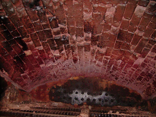

Пещта отвътре. Сводът има нужда от подмазване тук-там.

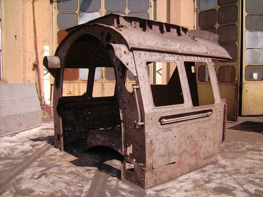

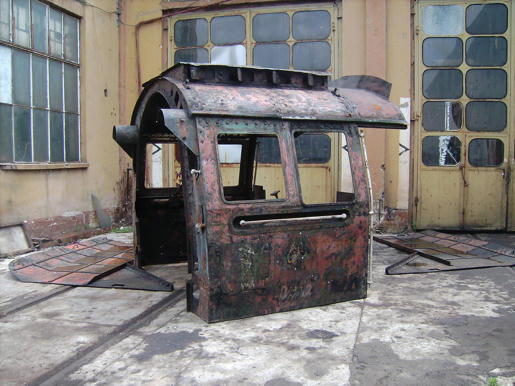

Будката и крилата са остъргани грубо и закарани пред парния цех за пясъкоструене заедно с тендера.
Ето я изпясъкоструена и готова за кърпене и друга тенекиджийска работа. С пясък са минати и крилата, обшивките и други ламаринени части.
