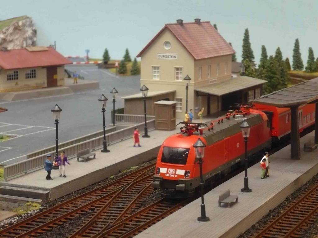

Според Тихомир от малкия ЦУМ гара Бон на Кибри била същата като старата Централна гара София.
:lol: :lol: :lol:
А пък според мен гара Бургщайн на Пико е същата като гара Елисейна
:on_the_quiet: :on_the_quiet: :on_the_quiet:
 :wacko:  ::) :wild:
Re:Направа на сгради
« Отговор #164 -: 28 Февруари 2011, 21:53:54 »
Извинявам се за невежеството - но какви са релсите на снимката на гара Бургщайн?
