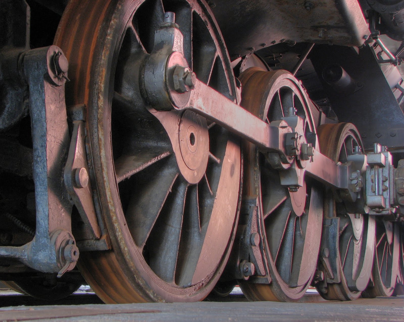

Ето още една снимка:
Ясене, ти тури каквото искаш по твоите локомотиви, приятелю,
просто не се опитвай да го "канонизираш" като единствено и правилно решение.

Пак повтарям, зависи от технологията. Накой производители правят колоосите от монолитна отливка (както се вижда от снимката на Ясен), други събират колелата и оста с пресова сглобка и после престъргват шийките на оста (както е на снимката от Даниел).

Няма шайби, бе хора! Просто челата на главиние заедно с набитите оси са пристъргани,
на накои локомотиви са боядисани изцяло, на други не са, на трети само оста не е.
Вижда се един технологичен отвор в оста, който вие имитирате с тия шайби.
Но пък променяте формата на главината!
Като толкова е зор да се пресъздаде това, най правилно би било да се шлайфат челата заедно с осите,
а в осите да се пробие плитък отвор с нужния диаметър.

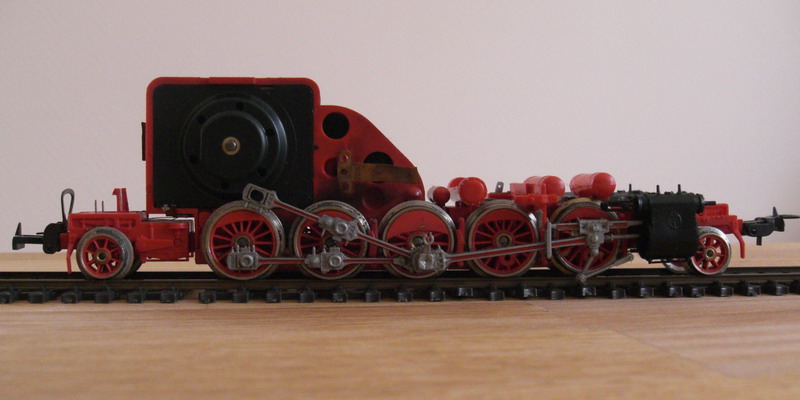

Целия тоя зор с шайбите на Васко идва от вида, в който Пико на времето предлагаха моделите си. На снимката по долу се вижда(надявам се) с какви колооси се предлагаше един от последните модeли - BR 95. Тази прекрасна машина беше  с колела отляти около шестограм и набити на оста. Именно този шестограм Васята прикриваше с прословутите шайби.
А ето как изглежда задната талига на 03-ката

Ама нали и аз това се опитвам да обясня. Навремето технологиите на производители на модели са били едни, днес са други. Особенно, когато става дума за прочутото соц Пико, майка на икономията. Но Ясен продължава да си знае за неговите шайбички. Защо липсвали, като изпълнение на някой модели на съвременни производители. Ами нали историята тръгва от едновремешните производители на колооси, при едни технологично е имало такава цилиндрично степен, при други не. Но на реалните машини тя не е била за скриване на оста. Ясене, опитвам се да обясня, че имаш много добра детайлна култура за локомотивите, но от към машиностроителните технологии куцаш. Ето ти идея за в бъдеще да проучиш как точно са се изработвали колелата на истинските машини и да разбереш каква функция е имала тази цилиндрична степен на главината на колооста при различните фабрики за локомотиви в Германия. Декоративна или ... Чак тогава вече да почнеш да съдиш производителите на модели дали са спазили 100% детаилноста на копието.  :good:
