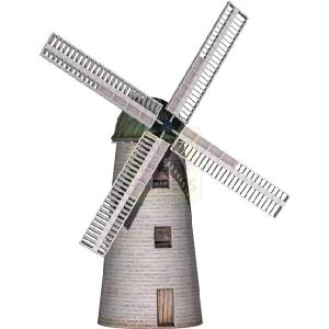

Целя се максимално да изглежда като тази :)

Тази форма на пресечен конус... Хм ... Май най добре ще стане от макара за промишлена плетачна машина. Как обаче да се облицова не мога да зацепя.
За крилата... Държиш ли да са полуоблечени, като на картинката? Ако ще трябва да се виждат част от ребрата... Ще имаш доста работа. Първо трябва са видиш напречния профил и след това с летвички, дрелка и клечки за зъби или с цепене на шишчета за печене да оформиш самото крило. Платната по крилата май най лесно ще станат с хартия, че най лесно се моделира
А за покрива...или цепи топка за тенис или някой с развинтена фантазия да се развихри от какво може да се направи, че и покрие отгоре ... Не мога да видя ламаринен ли трябва да е?
