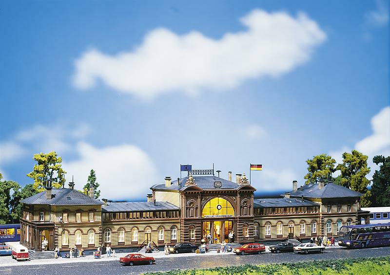

Случайно открих гарата на Бон в каталога НО на Faller. Не съм сигурен, но предполагам, че работиш в НО.
http://www.europe-miniatures.com/faller/faller-110113.jpg
От любопитство потърсих тази гара на сателитните карти и мисля, че моделът е доста точен. Пожелавам ти успех в макета. Исках само да допълня мнението на Влади за закритите пространства, като спомена, че аз винаги ги правя така, че да се повдигат с панти или да се демонтират (отварят) с винтове с цел почистване или поддръжка.

Гарата на Faller е по-малка, нещо май са объркали мащаба. Аз си взех на KIBRI, тя е 99 см!
