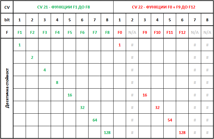

Драснах една бърза табличка в ексела да даде по ясна представа за стойностите на CV21 и CV22
Както виждаме битовете от CV-тата отговарят на функциите на декодера от F1 до F8 (CV21). При F0, F9 до F12 (CV22) нещата са малко разменени, но общата идея е същата. На всеки бит е назначена дадена функция. Чрез разрешаване на съответния бит (с логическа 1-ца) се активира съответната F-функция. Когато стойността му е нула, тогава е изключен. Важно е да се запомни че логическата единица си има десетична стойност за всеки бит. Не се слагат просто единици за да ги активираме. Това е най объркващата част за повечето хора.
Програмирането на CV21 и 22 става чрез записване на десетичната стойност за съответния бит.
Например ако искаме функция F2 и F3 и F8 да се делегират върху адреса на консиста, тогава събираме техните стойности 2+4+128=134. Записваме CV21=134 и това е всичко. Аналогично постъпваме и за функциите от CV22.
