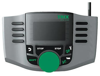

Иначе хубавите централи позволяват включването на повече мишки, имат дисплей и клавиатура за командване на аксесоари,
както и за управление на локомотиви. При тях е възможен въпросният мултитаскинг - и да караш локомотива и едновременно
с това да превключваш стрелки, семафори и т.н. Естествено, че тях не ги слагат по стартови сетове.

Ето един добър DCC джойстик:
