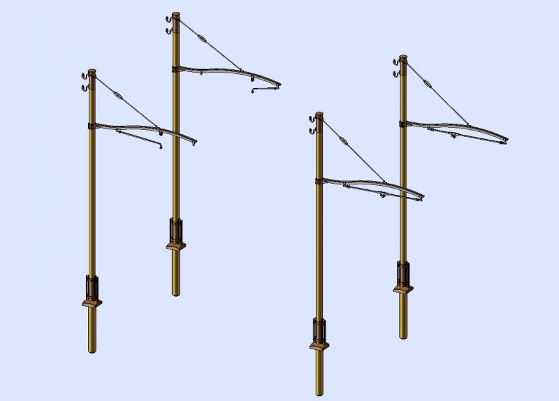

Дали не ти трябва и по - архаична контактна мрежа http://www.apogee-vapeur.ch/images/album/Decor/D30020_PoteauxMOB/800/D30020_PoteauxMOB_3D.jpg :yes: Забравих да ти кажа, че преди боядисването на месинговите детайли, трябва да ги обезмаслиш с ацетон  :ok: Като гледам идеално си ги спретнал.

Благодаря Краси, :)  но ще наблегна на скоростна КМ изцяло на Зомерфелд. Само тук на тоя мост, ще се пробвам да пресъздам стила и атмосферата на трасето.
Няма да е 1:1, защото искам да вкарам импровизация, а и не ме кефи копирането, то е за други аспекти на хобито. Тази КМ предполагам е от някое теснолинейно трасе. Там са множество видове...
