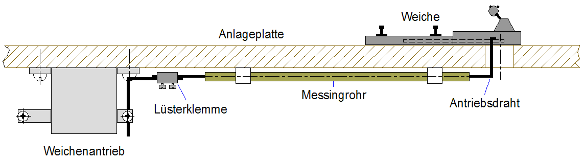

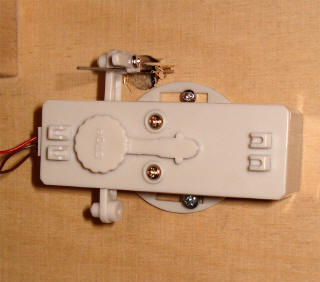

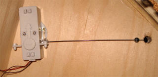

Човече, нищо ли не разбра?Каква снимка си гледал незнам, но навсякъде е пълно с различни начини на монтиране за конрадския превключвател.Никъде не пише това разстояние защото то няма значение.Слагаш какъвто искаш дълъг тел и готово.Машинката ти е там където е удобно на теб. Ето един вариант на таковъ отдалечение.Ако е по-дълъг телта швабите препоръчват телта да се сложи в някаква тръбичка за да я държи и пази.
късо на място
дълго на растояние
с тръбичка за удължението с още тел закачена чрез електроклема-например 4квадрата.Телта се закачва на машината с винчето  което я притиска към пластмасовата рейка.дано сега разбереш наистина! Приятна работа със стрелките.

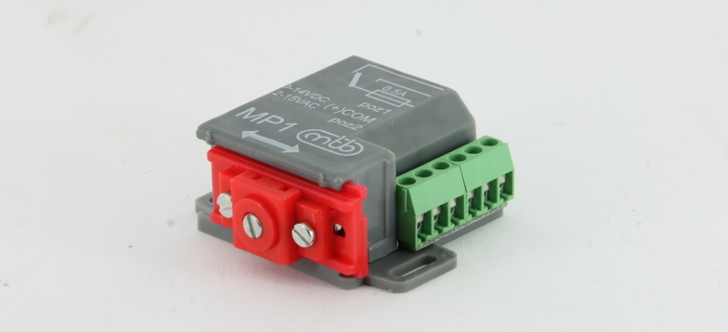

https://www.modellbahn-voigt.de/MTB-MP1-V2-Motorischer-Weichenantrieb
Някой има ли впечатление от тая машинка?
