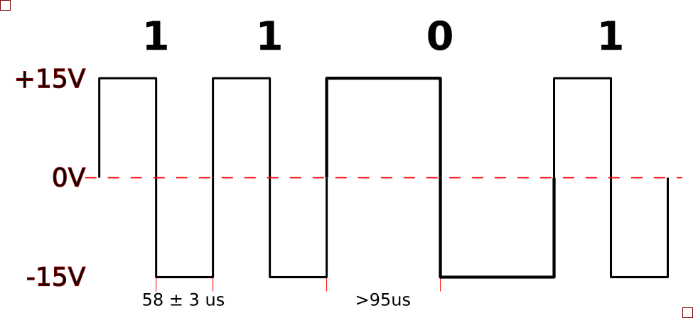

Иначе относно това как го декодира не е трудно
въпрос на програмен код . Реално в ДСС няма постоянна и променлива съставка .Има правоъгални импулси с определена продължителност под 58 микро секунди се декодира като 1 над 95 микро секунди като 0
както може да се види от тази картинка
Вижда се че положителната и отрицателната част на импулса са еднакви така че можеш и само с 1 диод да го направиш
и да четеш само горната или само долната част на сигнала
но ще загубиш половината от мощтноста която ще трябва да подаваш към мотора
Аз със ардуино правя същото аз чета само положителната или само отрицателната част поради простата причина че
ползвам оптрон по някоя от следните схеми зависи какво ще изровя от купчината с платки
