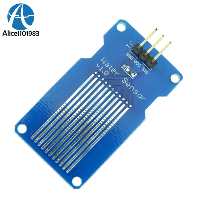

2.  Датчик за ниво на течност - едно малко резервоарче, слагат се 2 бр. и се изчислява разликата - кеф ти в %, кеф ти в градуси:
